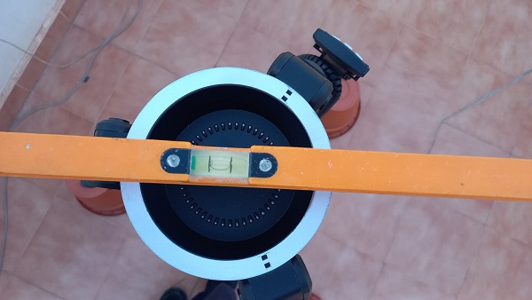

« respuesta #12 : Mié, 06 Mar 2024, 18:10 UTC »
Pongo foto de cómo pongo el nivel para nivelar el trípode:
Así con cada pata. Y sí... está sobre tiestos de maceta... para darle cierta altura... los 1,80 que mido más lumbalgias hacen que tenga que recurrir a estas cosas  Girar ojos
saludos

« respuesta #13 : Mié, 06 Mar 2024, 18:39 UTC »
Exacto, así dejas el trípode perfecto y ya los problemas se reducen a flexión y calidad de la mecánica
De todos modos, la gente para visual hace un nivelado básico y no tan perfeccionista y les va bien. Incluso algunos nivelan con la burbuja de la montura que suele ser poco precisa.

Yo creo que me estaba molestando demasiado en orientar mucho el telescopio al norte y no tanto en nivelarlo, y veo que es al revés.
Corregir la orientación al norte es fácil para la app synscan una vez que centras un par de estrellas .
El nivelado le resulta más complicado porque el tubo estará más alto o mas bajo según lo desnivelado que este en cada posición.
. Creo que la idea de nivelar el tubo en una posición, girarlo e ir comprobando el nivel puede ser muy interesante.
Pero no te obsesiones con ello, los tubos pesan, las monturas de inicio no son un "bloque" y vas a tener flexión . Por eso la gente luego pasa a monturas mas pesadas y estables
Pero te servirá para entender porque tu montura no es perfecta y no siempre te clavará los goto.
¿Se puede girar el tubo a mano cuando no está conectado o es malo para el motor?
Pero con el embrague suelto. Si mueves forzando el freno terminarás creando holguras y luego no te aguantará sin moverse.
Los materiales de estas monturas de iniciación no son los mas resistentes .
Lo de resetear la alineación de sesiones anteriores es una cosa que no sabía.
Pues yo diría que este era el principal problema que tenías.
Estoy seguro de que con esto vas a notar mucha mejoría  sin  necesidad de hacer un nivelado perfecto ni un apuntado al norte perfecto.
Yo algunas estrellas las tengo controladas. Por ejemplo Sirio es inconfundible, lo mismo que Betelgeuse con su color rojizo. A veces también uso el mismo Júpiter para la alineación.
Perfecto entonces. ¿Cuándo centras la estrella en el ocular lo haces a ojo o con un ocular con reticula (una cruz sobreimpresionada que marca el centro) ?
Porque dejarla totalmente centrada mejora la precisión y a ojo es difícil y con planetas que son grandes y no puntuales suele ser complicado
No sabía el que el Stellarium pudiera controlar el telescopio.
No te lo recomiendo de inicio. Cuando alineas con Synscan, te ordena la lista de estrellas para la mejor alineación posible.
Si solo usas Stellarium, te toca elegir a ti manualmente las estrellas y sincronizar cuando las centres.
Una vez alineado, si es mas interesante ir moviéndote por el mapa de cielo para buscar objetos.
De todos modos, la app Synscan te recomienda también los objetos más visibles

Centro la estrella mirando por el buscador de punto rojo y finalmente con el ocular. Cuando está centrada, pincho en las flechas de derecha y arriba y en la estrellita del Synscan para finalizar.
¿Qué es lo del embrague? No veo nada de eso en mi montura.
Lo del Stellarium era por curiosidad, no tanto ya para la alineación sino para lo de pinchar en un objeto y que el telescopio vaya a él (en vez de buscarlo en la lista de Synscan).
La próxima vez que suba a mirar me acordaré de resetear las alineaciones a ver si veo diferencia en la precisión.

El título del hilo es "Calibración precisa en inicio" y para ser precisa la nivelación también ha de serlo. El synscan trabaja con un mapa estelar nivelado y así ha de estarlo en la realidad. Si calcula que una estrella está a 40º de altitud y 280 de acimut irá allí, si no está bien nivelado se quedará cerca y puede que fuera del ocular. Como ya dije, si está bien nivelado solo hay que corregir en acimut en diferentes alturas.
Flexiones tendrá, el trípode es muy endeble y es fácil que se abra o se cierre algo según el giro, se queja haciendo una especie de clack.
El embrague es la rueda inferior que sujeta al brazo + tubo. Para moverlo en acimut tienes que soltarlo algo, para quitarlo lo desenroscas del todo. Para mover en altitud, lo puedes hacer manualmente si no está el motor en marcha. Por ejemplo se tiene que hacer para dejarlo nivelado y en horizontal al inicio si está un poco subido o bajado.
Y la aplicación de Stellarium para android no hace alineaciones, funciona a través de la synscan pro, lo que quiere decir que esta debe de estar en marcha en segundo plano. La synscan pro crea un servidor en el localhost del móvil (dirección IP 127.0.0.1) a la que se conecta por un determinado puerto Stellarium. Resumiendo: conectas y alineas con Synscan pro y después conectas Stellarium a Synscan pro y manejas el goto. Me ocurre que tengo que traer al frente la Synscan pro cada 5 minutos o se queda pillada si solo estoy con Stellarium y se desconecta.
También se puede utilizar con la aplicación Synscan pro para Windows. Y también desde Stellarium para PC directamente a la montura o a través de la Synscan para PC o para móvil. Todo depende de las direcciones IP locales.
Totalmente de acuerdo, si buscamos precisión hay que nivelar correctamente. Otra cosa es que no necesitemos tanta precisión y nos valga con un nivelado aproximado.
Aprovecho para dejar por aquí la guía oficial para mejorar la precisión  de https://inter-static.skywatcher.com/downloads/tips_for_improving_alignment_accuracy.pdf
Aunque casi todo está centrado en monturas ecuatoriales y no en AZ
Por eso también decía de no volverse loco, de que sirve nivelar perfectamente el trípode y tubo, cuando la flexión te cambia el nivel al girar. Está claro que cuanto más factores de errores acumules, más impreciso será el sistema. Pero si te deja el objeto en el campo de visión del ocular y te lo aguanta durante un tiempo razonable para la observación, tampoco es tan importante que te lo deje totalmente centrado y no se salga durante un seguimiento de 8 horas.
Hace algunas versiones que añadieron la posibilidad de alinear desde una aplicación externa.  Sigues necesitando tener synscan y stellarium corriendo a la vez ,  pero ya no necesitas alinear primero desde synscan y luego pasar a Stellarium.  Puedes arrancar las dos aplicaciones y trabajar desde el principio con Stellarium. Pero como decía, te toca elegir a tí el seleccionar las estrellas y eso requiere cierto nivel de experiencia comparado con la comodidad de hacerlo en synscan, donde te sugiere las estrellas.
Según el manual https://inter-static.skywatcher.com/downloads/synscan_app_manual_en_20230525.pdf

Ahora se llama Sync Samples y a ella van los Sync que realizas con Stellarium dejando parece ser según el nivel de alineación una o varias estrellas para alinear. La verdad es que es algo confuso y oscuro y es tema para trastear y quedarte con la copla como se suele decir.
Como la aplicación para Android se actualiza automáticamente (es lo normal si están las actualizaciones automáticas activadas) no me salía ese menú y he tenido que ir a las notas de versiones a ver qué sucedía.
Sé con los Sync y demás historias que no me han gustado mucho porque te hace giros el motor compensando que molestan muchísimo. Hay que saber hacerlo. Creo que con la versión de placa de motor 3.39 o 3.40 hacía unas cosas extrañísimas que me ponían de los nervios haciendo giros cortos y rápidos. Probé la versión 3.38 y ya no lo hacía, por lo que es la que tengo actualmente. Según las notas de versión esas dos últimas incorporaban soporte para comandos de terceros, creo recordar... no sé si por ejemplo para la aplicación de Stellarium entre otras... puede ser.
Por eso lo de reiniciar alineamiento al comenzar la sesión, porque se quedan correciones que si no se tiene el equipo en el mismo sitio dan dolores de cabeza luego.
Y yo por lo menos lo dejo bien nivelado, o eso intento. Cuanto mejor nivelado, aunque con flexiones, menor el error  Giñar
