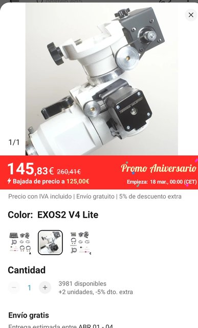

Como no puedo poner los enlaces, podéis encontrar fácilmente el EQStar Pro para Vixen GP en Ebay. Viene de Ucrania. El Onstep o el Meow se encuentran en Aliexpress.

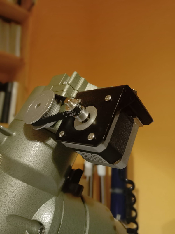

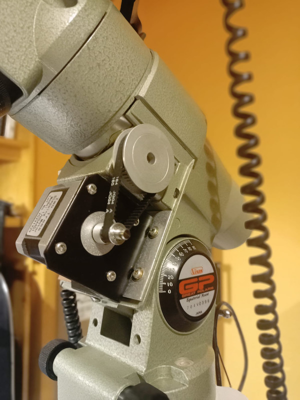

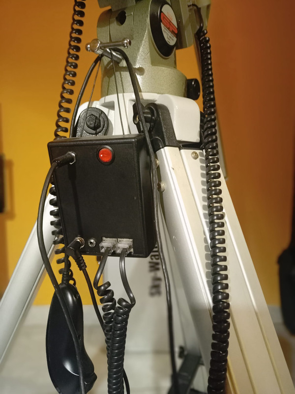

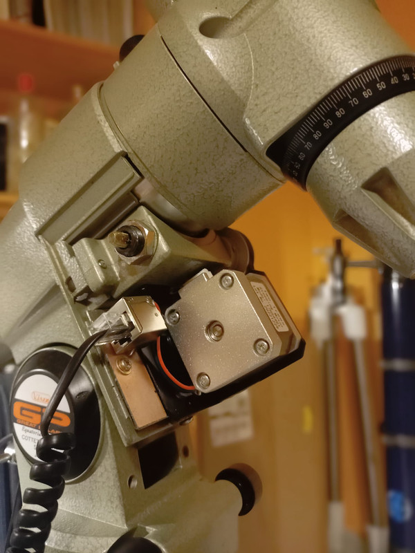

Cuelgo unas fotos de como queda el invento.
