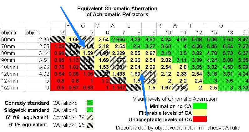

el tema del cromatismo? es un contra ó es idiosincrasia?
- Algunos 'puristas' pueden criticar los oculares del ETX, sin embargo, los oculares que vienen de serie son bastante adecuados, lo cual es poco común en equipos de iniciación. Es importante tener en cuenta que no se puede esperar que un telescopio de 120 euros venga equipado con un ocular de 120 euros !!?? Hay que entender siempre lo que tenemos entre manos.
- Para algunos observadores éste tubo de Refractor Acromático corto les puede resultar que tiene bastante cromatismo, pero ahora os voy a demostrar con una gráfica que sorprendentemente se equipara con el refractor sw 120/1000 f.8,3

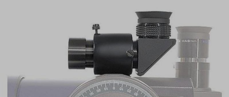

He vuelto a sacar el ETX-70 después de muchos años... con un mensaje previo sobre otro tema he aprendido sobre el tema del backslash y lo he ajustado...
Como el finde ha sido totalmente despejado (además de caluroso) , después de observar la luna con diversos oculares, he aprovechado para probar la calibración.. muy curioso... después de calibrarlo: goto saturno y bingo... allí estaba. La verdad... era muy pequeñito incluso con el ocular de 4mm. Lo vieron la mujer y los dos chavales 4 y 15 años... y la verdad, fue curioso: valoraron que fuera el original por encima de la calidad...
Ahora las preguntas: Como la última vez que lo usé, he llegado a la conclusión de a pesar de lo pequeño que es telescopio, es complicado buscar las estrellas y que a lo mejor merece la pena comprar un buscador. He mirado la página de astroshop, por tener una serie de precios coherentes. El resumen es el clásico Telrad por 56 euros, el Baader Planetarium Sky Surfer III por 32 euros y el Celestron Baader Planetarium con adaptador por 34 euros, todos ellos con 14,90 euros de portes.
Después de leer mucho, da la sensación de que el Telrad despierta pasiones frente a los de punto rojo... La duda es más si merece la pena gastar en un Telrad... da la sensación de que el siguiente telescopio que tenga (si desgasto este...) vendrá con su propio buscador con lo que no se si pensar que es "para toda la vida" tiene sentido... Algún consejo?
Otra duda: Ya he leido que la barlow 3x suele ser más un argumento de venta que algo útil... pero la sorpresa que me la he llevado al comprobar que creo que no es posible conseguir enfoque con el ocular de 4 mm y el barlow. Es esto correcto/normal?
Otra duda... creo que se me van a desgastar los dedos de enfocar antes que el telescopio... en algunos post de otros foros, he visto un accesorio llamado Flexi-Mate . Qué opinión os merece?
Gracias
Edu
PD: Y de fondo la duda de si merece la pena adquirir accesorios para una telescopio tan pequeñito como este...

Pueees, a ver: valer la pena, todo vale la pena hasta cierto punto.
Por ejemplo, con un mando
Autostar #497
en vez del
#494
tendrías posibilidad de conectarlo al PC directamente con el cable correspondiente. ¿Vale la pena? Depende de si realmente vas a usar esa conexión; en ese caso sí tiene sentido vender el 494 y pasar al 497.
Ocular de focal larga ... para evitar el buscador que tampoco tiene
Ponle un ocular de
32 mm
(requiere que tu pupila llegue a unos 7 mm) o mejor, como alternativa, sobretodo si observas en ciudad, un buen

¿tiene buscador propio de la marca para el modelo ETX-70?
: Mié, 26 May 2010, 21:08 UTC »
He visto un buscador propio de la marca para el ETX-70, es un 8x25 acodado:
Buscador de ángulo recto Meade 8x25 para el telescopio ETX-70
📌 Descripción del artículo:
"Accesorio original Meade:buscador óptico de aumento 8x y lente objetivo de 25 mm, diseñado específicamente como recambio o mejora para el modelo de telescopio Meade ETX-70 . Este buscador de ángulo recto facilita la localización de objetos celestes al permitir una observación más cómoda desde la parte superior del telescopio ."
re.: Duda buscador, barlow x3 y enfoque
: Mié, 26 May 2010, 22:31 UTC »
Yo tengo también un EtX 70 y ese buscador es un verdadero incordio, no sirve para nada. Normalmente viene sin buscador porque nadie o casi nadie lo emplea sin el goto. Si empleas el Goto no hace falta buscador y el telescopio y la "montura" ya es demasiado endeble para meterle más peso con un buscador más grande. El ETX70 es para lo que es.
Además siempre puedes meter las coordenadas de cualquier objeto en el goto y te lleva allí. Desde luego es más engorroso, pero no veo práctico dotarle de un verdadero buscador, ya que los motores y el telescopio lo van a notar negativamente.
Es lógico que te cueste enfocar. Con el ocular de 4 ya estás obteniendo 87.5 amumentos si lo triplicas con la barlow te da 262.5 cuando el aumento máximo de este teles es de 140. Además ten en cuenta que el foco es totalmente distinto con la barlow que sin ella. Intentar enfocar desde la posición del ocular de 4mm sin barlow y luego con ella significa girar la ruedeclla muchas veces y debido a la falta de luminosidad no es tarea nada pero que nada fácil. Te recomendaría que hicieras foco primero con la barlow pero con otro ocular menos potente y luego pusieses el de 4. Solo deberás retocar un poco el enfoque. Aunque ya te digo que se pasa del aumento máximo aconsejado.
Respecto al enfocador de "freno de bici" viene muy bien cuando se apunta al zénit, no hay Dios quien meta los dedos para enfocar entonces.
