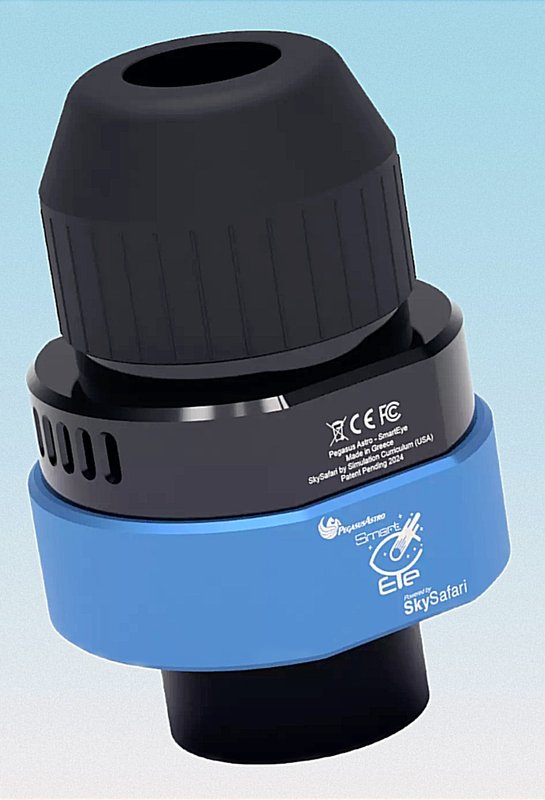

el primer ocular electrónico SmartEye de PegasusAstro
el SmartEye de Pegasus-Astro es un híbrido entre un ocular y una cámara. Dado que se vende como modo de ver cielo profundo a través de la EAA usándolo como un ocular no sabía donde poner este hilo, he decidido colocarlo en la sección de oculares.
La idea es integrar en el cacharro una cámara, un ordenador y una pantalla. Poder usarlo de modo independiente como si fuera un ocular tradicional pero potenciado por el apilado en vivo de imágenes que el propio ocular haría automáticamente y en el que podríamos ir viendo la imagen formarse según se apilan los datos y compartirla al mismo tiempo en la aplicación móvil al estilo Evoscope. Seria como llevar el SeeStar al siguiente nivel ya que tendríamos ocular visual, EAA y astrofoto a través de una aplicación móvil. Todo en uno y adaptado a cualquier telescopio que tenga un enfocador de 2".
Yo le veo problemas pero creo que la idea tiene potencial. Eso si, han optado por un chip IMX533 y por tanto barato no será. Está anunciado ya en TelescopioManía pero sin precio. Será interesante ver que dicen las primeras pruebas. Si funciona como afirma podría ser una opción mas flexible que los telescopios inteligentes que te atan a un único formato.
¿Cuál creéis que será su precio? Yo apuesto que rondará los 1.000 €  hmmmm

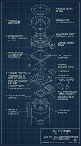

PegasusAstro Smarteye
  • El Pegasus SmartEye ocupa una categoría prácticamente inédita: combina la arquitectura de una cámara astronómica refrigerada con una experiencia visual directa tipo ocular, algo que hasta ahora no existía como accesorio universal. En 2026 no hay competencia directa en este formato híbrido; su planteamiento se sitúa entre la observación tradicional y la captura digital avanzada.
  • El único precedente conceptual es el eVscope de Unistellar, que también integra un ocular electrónico con micro‑pantalla, pero dentro de un telescopio propietario cerrado. El SmartEye, en cambio, se comporta como un módulo intercambiable, compatible con distintos tubos y monturas, lo que lo convierte en una solución más flexible y orientada a usuarios experimentados.
  • Las alternativas habituales actuales en EAA (ZWO, Player One, QHY, etc.) siguen dependiendo de un monitor externo y una cadena de software para mostrar la imagen. El SmartEye rompe ese esquema al ofrecer una visualización autónoma y refrigerada, con control local y posibilidad de integración con aplicaciones como SkySafari.
  • El SmartEye representa una transición natural hacia la observación asistida compacta, donde la frontera entre ocular y cámara se difumina. No sustituye la experiencia visual clásica, pero la complementa con una inmediatez que redefine el concepto de “ver” en astronomía amateur. Su mayor valor no está solo en lo que muestra hoy, sino en lo que anticipa para la próxima generación de accesorios inteligentes.

Xxavier, el texto dice que es compatible con monturas acimutales y ecuatoriales. Ergo no es mas que una cámara no refrigerada con IMX533 -excelente chip-, una pantalla a la que le supongo cierta calidad y un visor sobre ella para generar la sensación inmersiva.
¿Por que creo que no merece la pena? Por que con unos 500 € te compras una cámara IMX533 no refrigerada, te sacas la licencia de Sharpcap que es barata y con un portátil sencillo tienes tu sistema EAA. Con algo tan sencillo ya tienes toda la magia y no te has gastado tanto dinero.
El Seestar da mucho mas por que se auto alinea, busca el objeto, enfoca automáticamente incluye su filtro antipolucion y te automatiza el apilado y ajuste de la imagen. Si tan solo tuviera el IMX533 seria realmente mucho mas interesante que este dispositivo. Al fin y al cabo a ti te toca poner la montura motorizada el tubo óptico, buscar tu el objeto, ajustar el enfoque y poner el filtro. ¿Solo para ver la imagen en una mini pantalla con una lente delante? Y si tu montura es acimutal tendrás que pelearte con la rotación de campo como el Seestar, de eso tampoco te libras.
Me pregunto, a día de hoy donde la electrónica de este tipo es muy barata... ¿cuanto puede costar una pantalla mas bien pequeña de buena calidad con un ocular delante? Otra cuestión... ¿es tan buena la experiencia visual como para compensar su precio? Solo lo sabremos cuando alguno haga una revisión en primera persona del producto.
