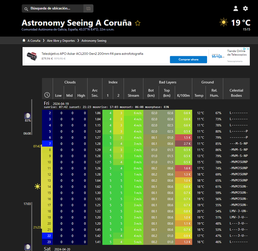

Buenos días, que alegría hoy tarde-noche estrenamos el telescopio, me sobraron 3 piezas, una pieza blanca con una pieza redonda blanca que encajan perfectamente, un pequeño pasador y un tornillito de rosca.
No tengo soltura en la movilidad del telescopio , puede ser que apretara demasiado los tornillos o no sé, tengo que ferellar y practicar con el.
Vamos a la aventura a ver que tal.
Tengo 3 libros, manuales, planisferio celeste, nivelador, brújula, linterna luz roja, en fin, un montón de cosas, pero lo más importante es que a la parienta le gusta, tenemos ilusión y compartimos momentos únicos impregnándonos de Astronomía, tremendo este mundo de lo desconocido que nos fascina y atrae.
Comentaré resultados a ver si no rompo nada

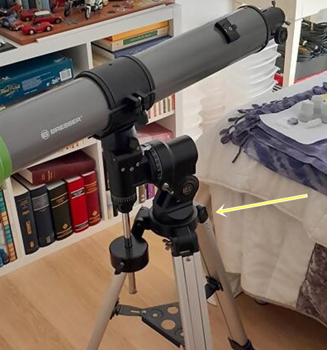

Me faltaba soltar los dos embragues, ya está solucionado...pero estas piezas ni idea de donde van.

De las piezas que has puesto ni idea, aunque parecen cojinetes de teflón como en los dobson.

No conozco esas piezas,
no las encuentro el sentido,
mientras la montura funcione bien, no problem.

Las piezas de plástico veo que vayan en mi montura.
La pequeña pieza de metal sí que la he encontrado,
está montada dentro del agujero que tiene la montura en su base,
está en el fondo del agujero y encima tiene un tornillo con pomo que hace que la montura quede fija y no gire sobre su eje,
la parte fina va hacía delante.
Pongo imagen con flechita indicadora

Puse la pieza pequeña de metal en su sitio.
La pieza blanca igual no es del telescopio, no me mando instrucciones ni llaves.
