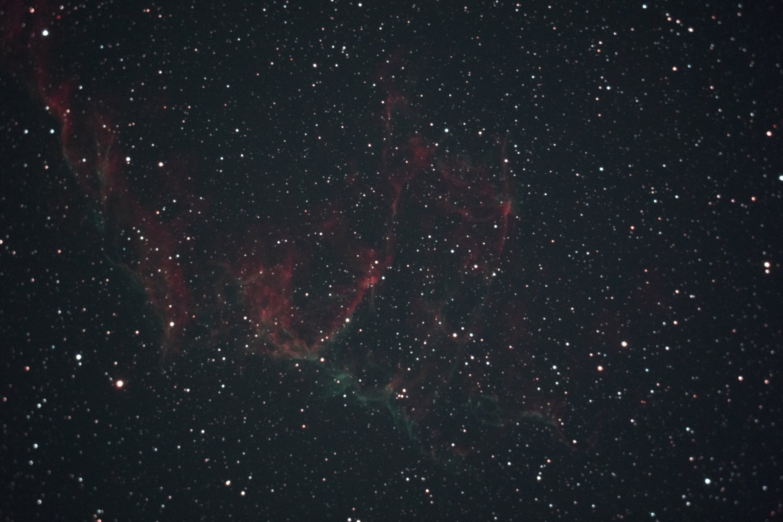

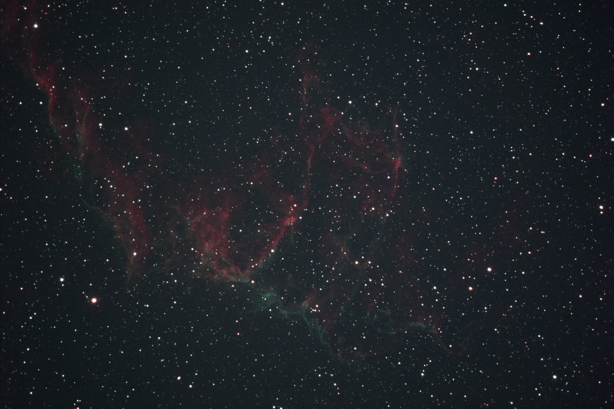

Hola de nuevo. He encontrado una configuracion de exposición, ISO y luz del sol, usando una camiseta blanca con el tubo en posición Home, que me deja las fotos increiblemente limpias. Mil gracias monos por tu lección de paciencia!!!. La verdad es que he tenido que hacer bastantes pruebas pero el resultado ha sido espectacular. Voy a usar ese masterflat en todas las últimas sesiones en las que no he tocado el tren óptico (de 110mm hasta el reductor), creo que a partir de ahora haré casi siempre tomas flats al usar el SCT y el reductor F6.3 (mis experiencias anteriores con flats no habían sido tan buenas). Dejo una muestra (15 subs de NGC6960 a ISO1600, 300s)... Saludooos!!!
He usado para el masterflat 30 subs de 0.018s a ISO100, hoy mismo (por la posición del sol) sobre las 11:30 de la mañana y una camiseta blanca. tomaya

« respuesta #11 : Sáb, 01 Jun 2024, 19:02 UTC »
Estupendo. Es importante tener un método definido para hacerlos ya que como se ve en la comparativa son muy necesarios para "aplanar", nunca mejor dicho, todo el cuadro. Una vez que ya tienes el mecanismo y la técnica hacer los flats no toma apenas tiempo y se convierte en un hábito.
