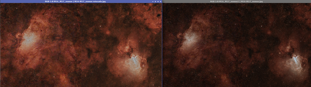

Hola monos
por fin te decides a hacer un mosaico, habrás visto que no es tan difícil como parece y estos objetos lo piden a gritos
Sobre el mosaico, no hay diferencia de gradientes y la unión no se aprecia, , no tengo nada que decir, esta bien.
No sé si has utilizado el script para crear mosaicos que viene incluido en pixi o lo has hecho con el método normal con los procesos que hay para tal fin.
El script da mas juego y para mi mejores resultados.
Te has dejado un motón de señal en el procesado, lo has dejado demasiado oscuro, es una zona con muchísimo hidrógeno y estar... está.
También veo demasiadas estrellas, se comen un poco las nebulosas.
Y M17 tiene el centro un poco quemado.
Con tu permiso me he tomado la licencia de retocar un poco tu foto paras que veas de qué te estoy hablando, sólamente he tocado las curvas, he aplicado un HDRMultiescaleTransform y una reducción de estrellas, al ser un jpg tampoco se puede hacer mucho.
Te pongo una captura del pixi con las 2 imágenes donde se aprecia mejor la diferencia.
Buen trabajo, la imagen tiene muchas posibilidades, yo le daría otra vuelta, te puede quedar muy chula.

Sobre tus cuestiones acerca del mosaico... lo hice a ojo usando los scripts. Mas tarde vi algún tutorial que mostraba el método usando los procesos pero el script me funcionó mejor y solucionaba los gradientes distintos con mas facilidad.
Respecto al procesado lo que ocurre es que aunque el lado de M17 esta bastante bien el de M16 salió chungo y con mucho ruido por un error mio. Después mezclé datos de M16 del año pasado con los de ayer y algo se arregló pero no me atrevía a estirar demasiado so pena de que se rompiera el equilibrio entre el ruido de un lado y el del otro.
Creo que el pasarlo a jpg de alguna manera solucionó ese asunto ya que originalmente se trata de una imagen con drizzle X2 lo cual mostraba todos los defectos al ampliarla. También es verdad que en este procesado me concentré exclusivamente en lograr la unión de los dos cuadros lo mejor posible. Los objetos en si no tienen mas que el procesado básico. Ni HDR, ni curvas etc. El color es tal cual tras el SPCC y solo lleva el estirado por separado de las estrellas y la nebulosa.
Me gusta el resultado que le has sacado y creo que le debo dar mas "cariño" a la imagen como sugieres. Al menos creo que voy por el buen camino respecto a los mosaicos. Es de agradecer ver que PI facilita esa tarea bastante. Otro motivo mas para alegrarme por haberlo adquirido.
