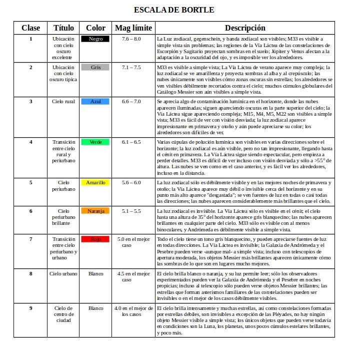

Me ha quedado una pequeña duda aquí:
"Una buena forma de saber cuan oscuro es tu cielo es fijarse en una noche límpida y despejada en cuan fácil es ver la vía láctea. Si la ves con total claridad y es muy evidente y con grandes detalles entonces es buena idea ir a por un diámetro generoso. Si apenas la ves o no la ves en absoluto ya la historia cambia."
En principio la Vía Láctea la veo y si me acostumbro a la oscuridad puedo ver la gran cantidad de estrellas que alberga en el interior dando esa sensación de densidad y profundidad. Todas juntas forman la lechosidad característica aunque ver diferentes tonalidades ya no capto. ¿Entendemos esto como total claridad?
En caso contrario, que me recomendarías?
Gracias
Gracias
Si, a eso me refería. Si no la ves en absoluto o apenas la distingues entonces ya no merece tanto la pena un gran diámetro por que la contaminación lumínica se carga el contraste de las difusas nebulosas y apenas le puedes sacar partido a un telescopio de gran diámetro. Entonces con un refractor de tamaño medio es suficiente para disfrutar en la medida de lo posible de la afición. Pero con un cielo lo bastante oscuro si que se le saca partido, por eso lo preguntaba. Si ves la via lactea sin dudas y distingues zonas mas brillantes y oscuras en ella es que tus cielos son relativamente buenos.
Te dejo una definición de la escala Bortle para que te hagas una idea. A partir de 4 o menos merece la pena.

Voy a revisar bien esto que me has pasado y a comprobar lo más exacto posible en que nivel estaría  para mi casa aunque según https://www.lightpollutionmap.info/ sería un nivel B4 con 20.75 SQM y el monte con el mismo nivel pero a 21.52 SQM
Y si al final hay más contaminación de la que me pensaba, te pregunto por otras opciones.
Muchas gracias por tu ayuda, de verdad. Me has aclarado muchas cosas.

las denominaciones originales de la escala de Bortle
están aquí traducidas
y que personalmente no me gusta nada,  me resulta incoherente
Mapa España: esc. Bortle, calidad Cielo Nocturno, contaminación lumínica
y otro link de interés
esos mapas son una modelación aproximada sobre la máximo calidad posible,   y no es fácil,  ... además de las condiciones medias de partículas (humedad) atmosferica, ... que también resulta variable de verano a invierno,  por temperatura y altura.
