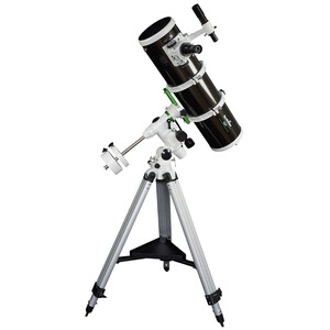

https://www.astroshop.es/telescopios/skywatcher-telescopio-n-150-750-explorer-150p-eq3-2/p,15330

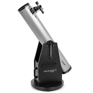

https://www.astroshop.es/telescopios/omegon-telescopio-dobson-advanced-x-n-152-1200/p,79799

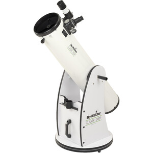

https://www.astroshop.es/telescopios/skywatcher-telescopio-dobson-n-200-1200-skyliner-classic-dob/p,4440
ahora me dejaría de cámaras, aunque hagas EAA , NO ES TAN sencillo si no has tocado un telescopio y averiguado en la práctica límites, magnitudes, etc...
Me buscaría un escalado de aumentos , 3 distintos.
y no elijas por precio (obviamente , como es lógico dentro de esta horquilla que has comentado ... me explico?), o sea elije por lo que mejor se os adapta. Y si lo cuidais , se puede revender para afinar más en pocos meses.
el que he señalado en verde,
es el que yo de ti ahora me quedaría, ... es el modelo que queda de la promo de la página de inicio.
piensa en los oculares, y olvida la cámara en estos momentos ( necesitarías motor, y montura ecuatorial ... los Dobson no te servirían )
