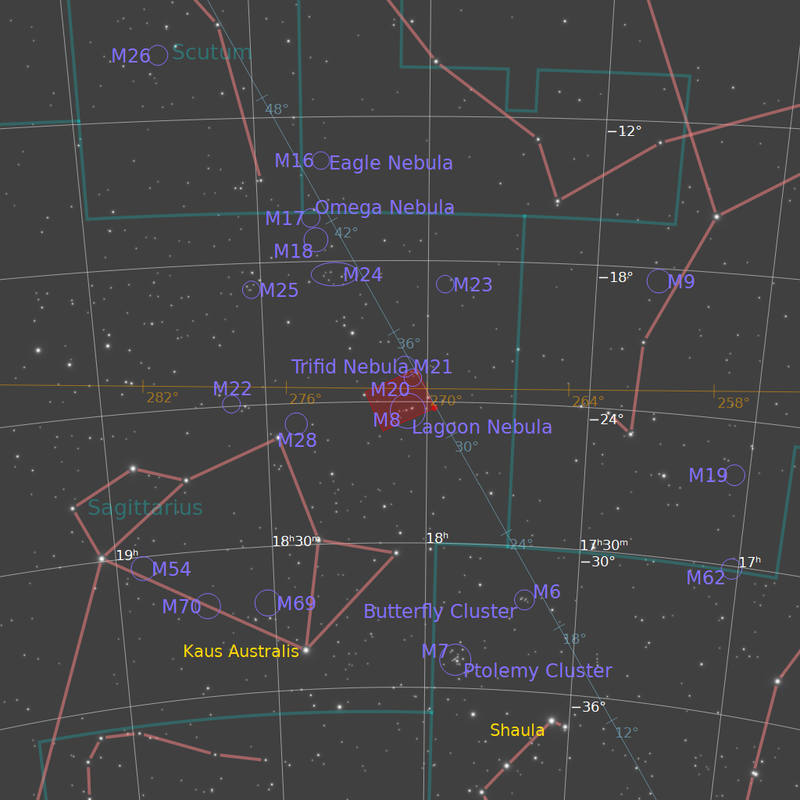

Pongo 2 fotos normal y anotada para ver los objetos, tambien pongo la carte que me ha generado el pixi y como ya es habitual enlace a Telescopius para ver datos de la foto y  resolución completa.

La carta par quien quiera buscar

(y la carta se ve muy bien)
a ver si puedo añadirla aquí,
objetos visuales del centro de la Galaxia, mapa Sagitario, La Tetera
y para dar un vistazo:
Región de Sagitario / fotografía de Gran Campo, focal 200mm f3.5
