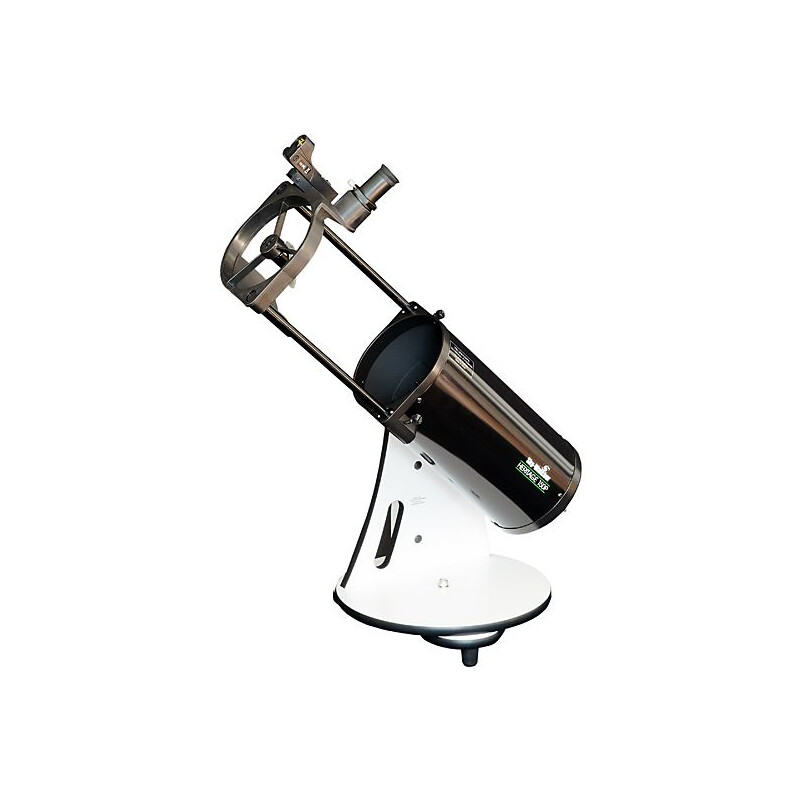

considera la 3a. opción, un 150/750 Dobson que además es retractable ... debe ocupar la mitad de volumen o menos, eso si, prepara unas sillitas muy bajas
dobson-n-150-750-heritage-flextube
El problema de los Dobson es que si lo dejáis "siempre" en una zona húmeda, esas tablas de aglomerado se pueden deformar, un sol de justicia directo tampoco les es bueno ... por ello mi pregunta inicial, tenedlo en cuenta vosotros (o quien me lea mas adelante).

Buenas, hace tiempo que no pasaba por aquí.
Yo tengo dos telescopios y tres monturas: un SW Heritage 150 en su montura dobson manual, un Mak 100mm (Breaser) y una montura SW AZ pronto y otra SW AZ Synscan.
Llevaba tiempo sin sacar los tubitos y estos días pude probar unos ratos el Mak con la montura SW pronto y la verdad es que es rápido de montar, colocar y a observar. Como había mucha Luna y el tiempo no acompañó del todo, pues lo probé con ella, Saturno que todavía no lo había visto este año, y alguna estrella suelta por ver algo. Yo tengo la limitación de que mi conocimiento del cielo es muy limitado y tampoco me preparé bien las observaciones. Pero este telescopio para eso va bien y, realmente es para lo que lo compré. Algo ligero y rápido de instalar.
Luego tengo el pequeño dobson, con el que he visto más cosas y mejor pero limita mucho el encontrarlas y luego el seguimiento a poco que le metas aumentos. Por eso me compré la montura goto. Con ella he conseguido ver objetos para mí dificiles de encontrar y luego los tienes centraditos sin falta de hacer nada, salvo alguna corrección. Con el Mak es muy cómoda por la postura, con el tubo del Heritage la postura acaba pasando factura pero la diferencia de diámetro se nota.
En su día no me cogí el Heritage goto por la diferencia de precio y porque no me quería meter en mucho gasto. Si es hoy es probable que fuera el elegido, ya lo comenté más veces. Con sus limitaciones por la postura al ser un tubo corto, el enfocador y colimar. Echando un ojo lo he visto estos días en oferta:
https://www.telescopiomania.com/telescopios-dobson/11218-telescopio-dobson-sky-watcher-virtuoso-gti-150mm.html?_gl=1
*i4iqxv*_up*MQ..*_ga*MTcyMzc3MzA1MC4xNzI0Nzk3Mjg3*_ga_915W6KEM52*MTcyNDc5NzI4NS4xLjAuMTcyNDc5NzI4NS4wLjAuMA..&gclid=CjwKCAjw8rW2BhAgEiwAoRO5rIeiuW3-cxyYcSsuzLiXEURWMEsL5lbqNJgvZQ8oqreGiOuHO_tCgxoC9GcQAvD_BwE

Ese es el Virtuoso que comentaba. Le veo las ventajas del precio de la oferta, que se puede usar en manual ,que puede ir a pilas, que tiene 150mm, que supuestamente el espejo es parabólico y más adelante se le puede poner trípode (aunque no sé yo como será de estable con esa base Dobson tan grande).
Las desventajas, que la precisión del GOTO no será muy buena e igual da más quebraderos de cabeza que alegrías (contando además con que un camping habrá obstruciones y no tendrás visibilidad de todo el cielo para alinear), que es de mesa y en una mesa desnivelada o que se mueva al apoyarse en un camping dará problemas, que a saber si por ese precio el espejo realmente es parabólico, que es de mesa y con un Newton igual las posturas para observar no son comodas, ...
