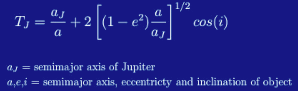

El parámetro de Tisserand se define de la siguiente manera cuando Júpiter es el planeta perturbador en el problema "restringido y circular de tres cuerpos":
parámetro Tisserand Júpiter
donde:
  • -1 a_J: semieje mayor de la órbita de Júpiter (5,204 UA) -
  • -2 a: semieje mayor de la órbita del cuerpo perturbado -
  • -3 e: excentricidad de la órbita del cuerpo perturbado -
  • -4 i: inclinación de la órbita del cuerpo perturbado -
