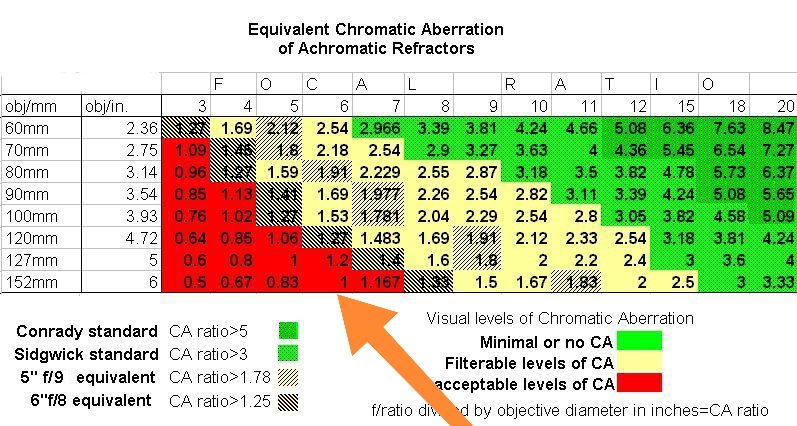

el cromatismo real de un refractor acromático de 150mm f6 es muy elevado
: Mar, 08 Oct 2024, 14:41 UTC »
un refractor acromático corto de 6" y f6 probablemente sea un error,
mira el nivel de cromatismo relativo,
y compáralo con la posición de tu 4" f6.5 que tienes

Buscando información específica sobre el cromatismo del TS 6'' he encontrado una reseña en CN (
https://www.cloudynights.com/topic/393046-overdue-first-light-astrotelescopes-152-f59/
) que advierte de montones de colores falsos:
"Color. Of the inauthentic variety. Oodles and oodles, even at very, *VERY* low magnifications."
"Color. De la variedad no auténtica. Montones y montones, incluso con aumentos muy, *MUY* bajos"
Por todo lo que dice la reseña, veo que hay que pensárselo dos veces antes de optar por este telescopio.

Por si te interesa tienes una review del Sky-Watcher 6 pulgadas f / 5 Achromat en
http://affordable-astronomy.atspace.com/startravel150/page1.htm
