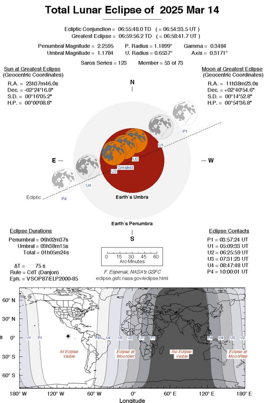

SELENELION: ¿Qué es y cómo se puede presenciar este fenómeno astronómico?  Ya te adelantamos que desde España se verá el 14 de Marzo de 2025 a la salida del Sol.

Para observar un selenelion, es crucial encontrar un lugar con un horizonte despejado, y la cima de una montaña. La refracción atmosférica juega un papel importante, y también la altura geográfica ya que eleva aparentemente sobre el horizonte a ambos astros, permitiendo la posibilidad de una visibilidad simultánea:
En el caso de la madrugada, hay que buscar que la salida del Sol sea antes del Último Contacto con la Sombra.
En el caso del atardecer, hay que buscar que: la puesta del Sol sea después del Primer Contacto con la Sombra.
Para planificar en serio intentar ver algo así, es mejor una simulación Realista, con altura y refracción activadas, como el software Guide 9.0

dejo una foto que encontré , por espectacular, y por que ayuda intuitivamente a entender cuándo y qué intentamos ver !   ... le faltaría la Luna mordisqueada por un eclipse!
https://apod.nasa.gov/apod/ap110705.html
... espectacular imagen de arriba muestra el cráter de Pico Viejo en primer plano, ubicado en Tenerife en las Islas Canarias. En una posición con el Sol casi a 180° (con la sombra) que señala a la Luna casi llena se ve cerca ...
