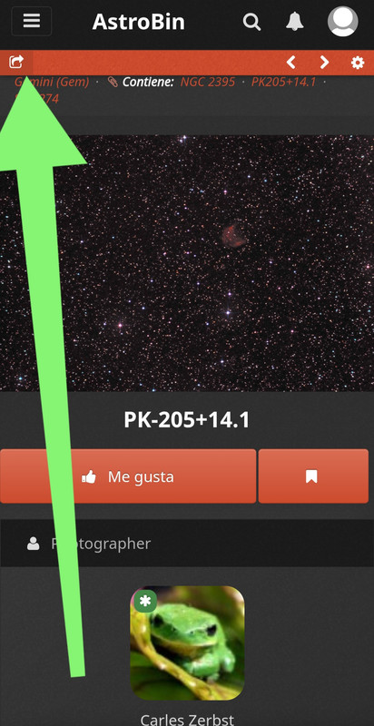

2. Localiza el icono de compartir
1. En la parte superior izquierda, busca un pequeño icono con un recuadro y una flecha que apunta hacia afuera (ver imagen).
2. Haz clic en ese icono para abrir el cuadro de opciones de compartir.

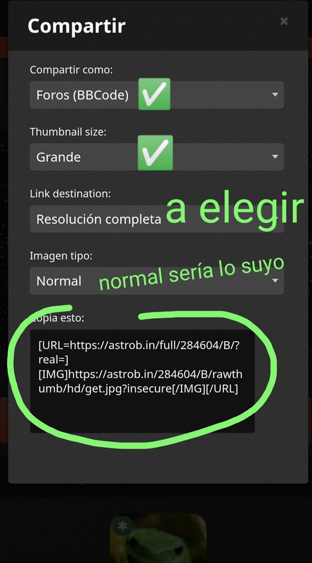

3. Configura las opciones de compartir
En el cuadro de diálogo, selecciona lo siguiente:
  • Compartir como: Foros (BBCode).
  • Thumbnail size: Grande.
  • Link destination: Resolución completa.
  • Imagen tipo: Normal.
4. Copia y pega el BBCode
1. Copia el BBCode generado automáticamente en el cuadro inferior.
2. Pégalo en el editor de texto del foro donde deseas compartir la imagen.

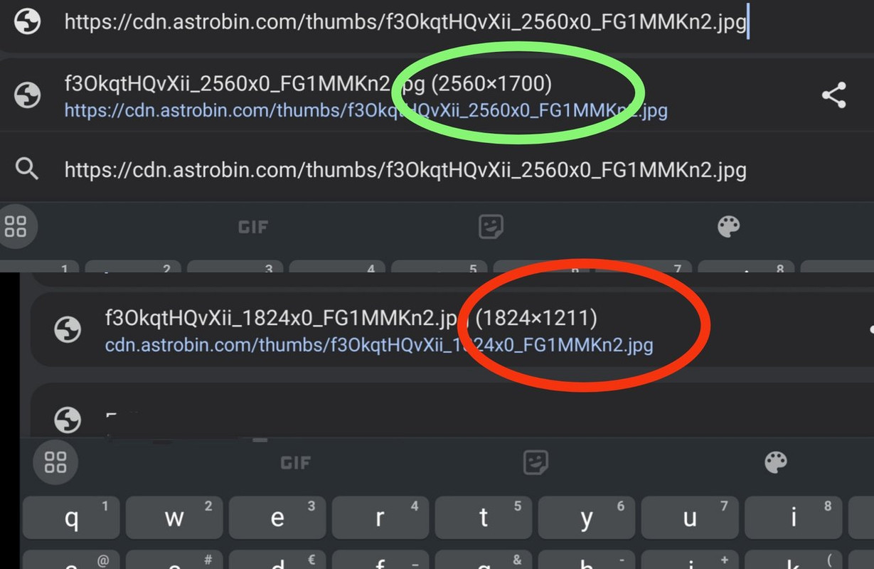

yo al menos,  ahora en 2025 solo puedo insertar desde la vieja interfaz
y además, sinceramente, desde su ventana de Compartir y copiar, no se ve tan bien como cuando entramos en la imagen a página completa, clickamos en el ratón "Previsualizar imagen", y copiamos su URL.
porqué?
por esto:  Lo sirve a resolución menor, y diría que una compresión mas fuerte,  ... vale ! nuestro foro las transforma a 1024 pix. de ancho si superan el límite,  pero LO HACE MUCHO MEJOR que la imagen que nos sirven !
( Astrosurf por ejemplo, no deja insertar imagenes suyas (no hotlinking), en fin ! )
la imagen previsualizada y copiada directamente  2560x1700
versus
la imagen servida para compartir  1824x1211
el ejemplo del tema venía de éste hilo

« respuesta #2 : Mié, 05 Feb 2025, 15:33 UTC »
Después de hablar con Salvatore, ha devuelto la funcionalidad de incrustar la imagen completa (a resolución comedida pero entera y no la miniatura) desde la nueva interfaz.
Hay que seleccionar el tamaño "large".
* share.jpg (29.53 KB, 678x504 - visto 431 veces.)
