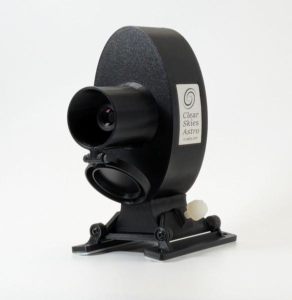

: Sáb, 22 Nov 2025, 22:17 UTC »
¿Has pensado en el Cedar?
Yolo tengo para mi nuevo Dobson y es una maravilla.
CEDAR: El buscador electrónico de campo para tu telescopio
Plate solving: tipos de solvers, guía de cuál usar según caso (2026)
https://www.cloudynights.com/forums/topic/927634-introducing-the-cedar-e-finder/
