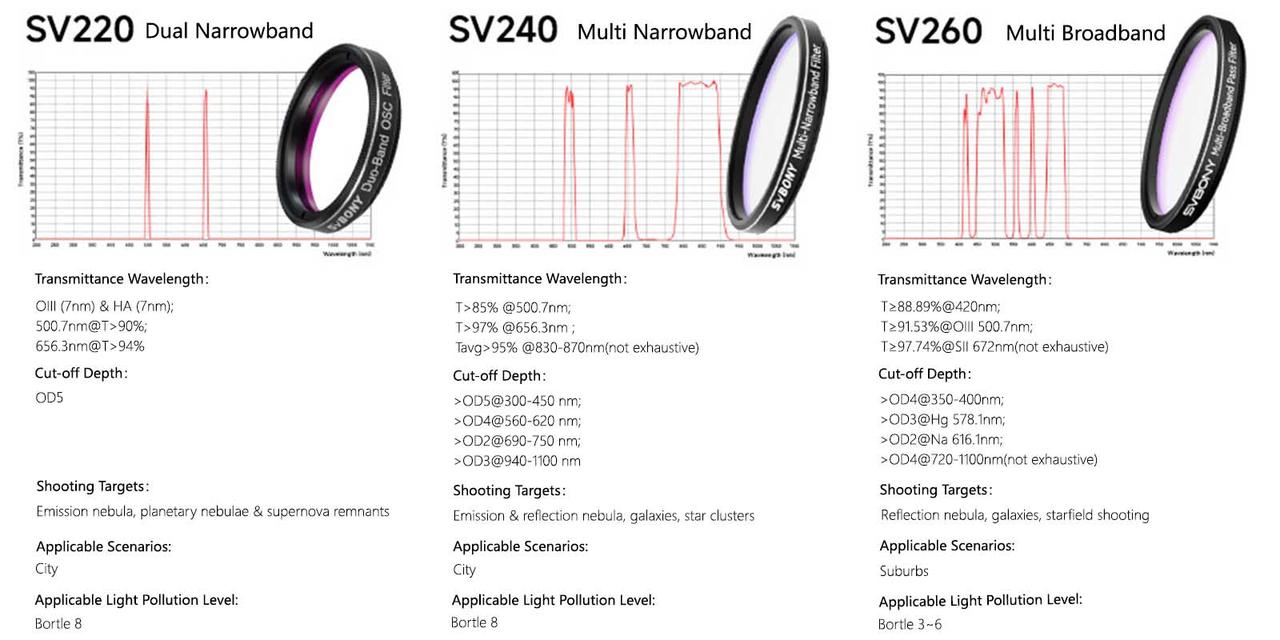

Los de Askar tipo D son mas como el L-eXtreme, sin halos y mas modernos, pero son bastante caros. Y no tan restrictivos como el L-ultimate. Ademas, no creo que necesites los modelos específicos par evitar el desplazamiento de bandas que ocurre en relaciones focales muy cortas. Con el L-ultimate típico te ira muy bien. Como opción económica estaba una versión del L-extreme creada por svBony, el sv220 que era mucho mas barato pero tenia halos.. Eso si, eran halos algo menores que los del L-eXtreme pero haberlos
haylos
. Está en la Amazonia en su versión de 1,25" por solo 110 €. Tal vez merezca la pena probarlo para ir tanteando el terreno. No se si te servirá de orientación todo este rollo.

Si usas o tienes pensado pasar proximamente a 2" , el SV220 que te recomienda monos está a 127€ directo del fabricante incluyendo el envío y gestión de aduanas. Si no tienes prisas y esperas suelen hacer incluso rebajas más agresivas periódicamente (yo lo saqué por 137€ en 2" en un pack que incluía un cajón portafiltros)
No sé si es mejor o peor, pero lo publicitan para Bortle8 y ahora mismo el SV240 tiene los gastos de envío y gestión de aduanas por 0€ y se queda en 128€
Fuera del tema económico, a mí me está costando horrores sacar O3 con el SV220 en Bortle 7-8 y los halos son muy pronunciados.
