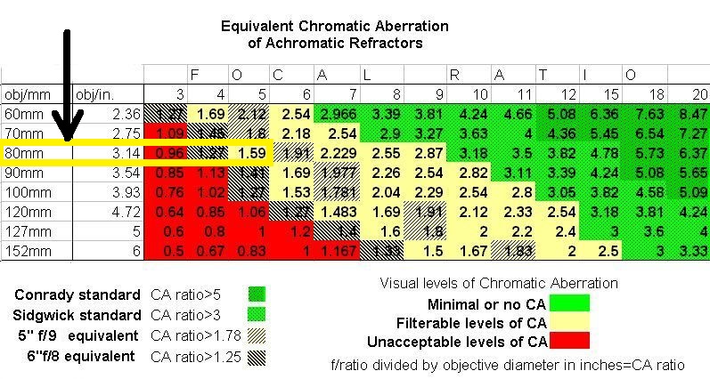

Cita de: Lofe75 en Dom, 09 Feb 2025, 16:06 UTC
Si, en el de 0.96" puedo ponerle oculares de 1,25 en el enfocador.
Con el refractor por qué crees que habrá mucho cromatismo, por la relación focal?
Enviado desde mi Pixel 6a mediante Tapatalk
La relación focal corta maximiza el cromatismo en los telescopios refractores acromáticos,
la relación focal larga lo atenúa, esa es la razón de porqué los telescopios astronómicos antiguos eran tan largos.
La fórmula para calcular el índice del cromatismo en los telescopios refractores acromáticos es:
Relación focal del telescopio dividido por el tamaño de la apertura del objetivo del telescopio en pulgadas igual a índice de cromatismo.
Ello no quiere decir que el índice de cromatismo sea exacto,
por experiencia sé que hay marcas de telescopios que corrigen mejor el cromatismo que otras,
también sé que esa corrección suele ser a cambio de una corrección menor de otras aberraciones, principalmente la aberración esférica,
eso se da principalmente en los telescopios económicos, los telescopios de precios altos están mucho mejor corregidos y de ahí su precio.
Por otro lado decir que el cromatismo afectará principalmente a Júpiter que es un planeta muy brillante,
Marte y Saturno tienen poco azul y poco cromatismo,
Venus es diferente porque al observarlo bastante bajo en el horizonte se ve afectado por el cromatismo atmósférico y siempre se verá ese cromatismo.
Con la luna poco problema, el cromatismo está ahí pero es muy llevadero,
si ponemos un filtro a amarillo al observar la luna desaparece el cromatismo y nos queda una luna preciosa.
