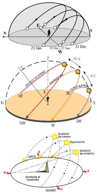

Altura del Sol: diferencias entre el cenit, el mediodía solar y sus máximos diarios y anuales
Altura del Sol - cenit - el mediodía solar - sus máximos diarios y anuales
Solo aquellas estrellas cuya declinación coincide con la latitud del observador alcanzan el cenit en su tránsito diario.
El Sol, en cambio, varía su declinación entre +23.5° y -23.5° a lo largo del año debido a la inclinación axial de la Tierra. Justamente, solo esta franja de latitudes puede ver al Sol en el cenit una vez al año en los trópicos (en solsticios) y, en general, hasta 2 veces al año en el resto del interior de esa franja. Otro caso particular es justo el ecuador a 0°, donde esto ocurre en cada equinoccio.
Las estrellas, en cambio, no tienen esta variabilidad y son fijas en la esfera celeste. Solo aquellas cuya declinación coincide exactamente con la latitud del observador pueden pasar por el cenit. Además, la que lo haga lo repetirá cada 23h 56m 04s.
Diferencia entre mediodía y cenit
En el resto del planeta, el Sol alcanza la máxima altura posible desde nuestra posición (aquí puede confundirse máxima altura con cenit de 90°). Sin embargo, no es lo mismo.
El mediodía solar es el momento en que el Sol alcanza su máxima altura en el cielo para ese día, pero esta altura depende de la latitud y la declinación del Sol, y no necesariamente coincide con el cenit.
Cálculo de la altura máxima y mínima del Sol
La altura del ecuador celeste en un lugar dado es 90° - latitud, lo que se conoce como colatitud.
Ahora podemos sumar o restar ±23.5°… esos son los límites de altura máxima/mínima del Sol en los solsticios.
Si el resultado es un número negativo, significa que el Sol en esa posición no llega a salir por el horizonte. Si da un número mayor que +90°, indica que nuestra población está en la franja ecuatorial del planeta, y veremos cruzar el Sol dos veces al año por el cenit.
