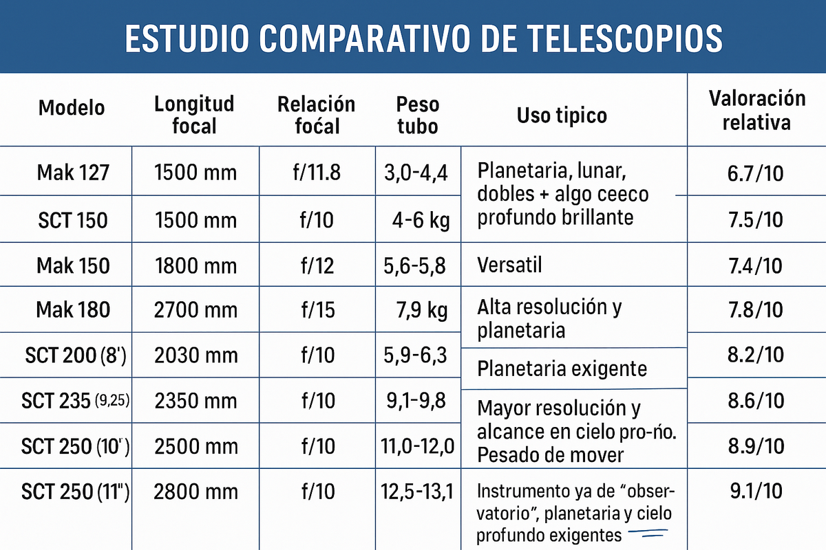

Comparativa práctica de tubos Maksutov y Schmidt-Cassegrain de 5'' a 11'': peso, uso, ventajas y desventajas para planetaria y cielo profundo, y otros catadióptricos.
Estoy pensando en hacerme con un telescopio de unos 150mm, manejable para mi, pero no tengo todavía claro si un SCT 150/1500 o un Mak 150/1800... un 200 , pero un tubo corto del estilo catadióptrico. Per cuál?
Lo usaría sobre todo para planetas y Luna, también dobles y algo en DSO, estos los mas luminosos, en visual.
existe mucha diferencia entre ambos modelos o son mas similares que diferentes? A nivel práctico me refiero..
Un saludo y milgracias de antemano.

TABLA Comparativa
de tubos Catadióptricos usuales
elegir un Maksutov ¿ 180mm. ó 150mm o 127mm? ¿qué diferencia hay?
(78.7 KB, 604x492 - visto 528 veces.)

Tabla comparativa de ota's pesos, usos y exigencia (genéricos)
Modelo
Long. focal
Rel. focal
Peso tubo
Montura recom.
Precio completo (2ª mano)
Uso típico
Pros
Contras
Val. rel.
Mak 127
1500 mm
f/11.8
3.5 - 4.5 kg
EQ3-2, AZ-GTi
~800€ (~575€)
Planetaria, lunar; fácil transporte
Muy compacto y robusto; colimación rara vez
Campo limitado, visual poco profundo
6.7/10
SCT 127
1250 mm
f/10
3.1 kg
AZ GoTo, EQ3
~900€ (~625€)
Visual generalista; portátil
Ligero, polivalente
Colimación ocasional, enfoque básico
6.9/10
VMC 110L (Vixen)
1035 mm
f/9.4
2.0 kg
Muy portátil, EQ3
~950€ (~625€)
Mucho campo, aclimata rápido, ligero
Menos contraste; difracción visible
Astro viaje, visual, cometas medianos
6.5/10
Mak 150
1800 mm
f/12
5.6 kg
EQ5
~1325€ (~900€)
Alta resolución en planetaria
Nitidez, robusto; casi sin mantenimiento
Corto de campo y algo pesado
7.4/10
SCT 150
1500 mm
f/10
5.0 kg
Automatizada (NexStar, EQ5)
~1375€ (~950€)
Uso general; buen equilibrio
Versatilidad, campo algo mayor
Colima algo más, uso en foto limitado
7.5/10
Mak 180
2700 mm
f/15
7.9 kg
HEQ5
~1900€ (~1350€)
Contraste planetario, óptica sellada
Robusto, pocos problemas ópticos
Pesado, necesita montura sólida
7.8/10
SCT 200 (8")
2030 mm
f/10
6.0 kg
HEQ5/Celestron GoTo
~2000€ (~1400€)
Visual y astrofoto, compatible con accesorios
Versátil, repuestos fáciles
Colimación regular, sensible a seeing
8.2/10
VMC 200L (Vixen)
1950 mm
f/9.75
6.4 kg
SXP/EQ6
~2550€ (~1650€)
Aclimatación rápida, poco coma
Buena para foto rápida; ajuste fino
Precio alto, araña difracta planetaria
7.3/10
RC 203 / 8"
1624 mm
f/8
7.7 kg
EQ6/HEQ5
~2275€ (~1550€)
Astrofoto DS, campo plano
Único para fotografía avanzada
No ideal para visual; delicado colimar
7.7/10
SCT 235 (9.25")
2350 mm
f/10
9.5 kg
EQ6/Celestron GoTo
~2625€ (~1850€)
Resolución, visual “premium”
Equilibrio potencia/peso, foto posible
Grande, aclimatación lenta
8.6/10
SCT 250 (10")
2500 mm
f/10
12 kg
EQ8
~3675€ (~2500€)
Gran apertura, resolución top
Gran potencia visual/foto
Pesado, exige entorno pro y seeing
8.9/10
SCT 280 (11")
2800 mm
f/10
13 kg
EQ8 / montura observatorio
~4525€ (~3000€)
Superior en eventos, visual avanzado
Potencia máxima razonable
Transporte complejo, aclimatación
9.1/10
