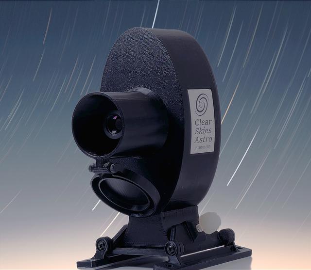

Si has llegado aquí porque alguien en una quedada te habló de un "Cedar", te preguntaste qué era ese cacharro pequeño pegado al telescopio y que les decía a dónde apuntar... este hilo es para ti.
El concepto: push-to sin encoders ni motores
Un
CEDAR
es un
e-finder
electrónico de código abierto que determina con precisión a qué coordenadas (AR/Dec) apunta tu telescopio en cada momento, usando visión artificial sobre el campo estelar real. Lo hace mediante
plate solving en tiempo real
: captura imágenes del cielo, detecta estrellas en ellas y compara ese patrón con un catálogo de millones de configuraciones conocidas hasta obtener la posición exacta.
No necesita encoders mecánicos en los ejes, ni motores, ni alineación de dos estrellas al uso. Basta con montar el dispositivo al tubo óptico, enfocarlo y hacer una alineación de boresight (un solo punto de referencia) al iniciar la sesión. A partir de ahí, guía continuamente y en tiempo real.

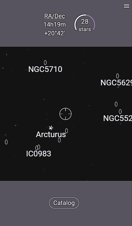

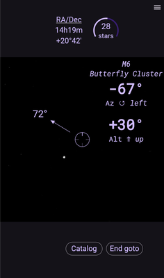

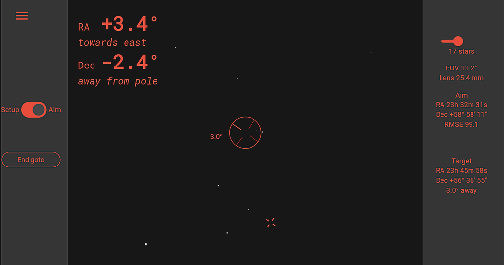

Observador visual que quiere un
push-to ágil
: el Cedar le indica en la pantalla del móvil hacia dónde mover el tubo para centrar el objeto deseado.

Cedar-aim
(en el móvil): interfaz de usuario vía WiFi, selección de objetivos, guía push-to.

Componentes necesarios (build DIY)
Para construirte un Cedar completo necesitas:
Procesador
: Raspberry Pi Zero 2W (económica, compacta) o Raspberry Pi 4 (2 GB mínimo recomendado, 4 GB ideal). La RPi Zero 2W es suficiente para push-to visual fluido.
Cámara
: compatible CSI (ribbon) como la InnoMaker IMX296 mono, o cámaras USB como la ZWO ASI120mm Mini. Sensor monocromático recomendado (más sensible).
Objetivo
: lente M12 de 25 mm focal, rápida (f/2 o mejor). Da un campo horizontal de ~10° sobre el IMX296 (sensor 1/2.9"), ideal para el solver.
MicroSD
: 16 GB mínimo funcional; 32-128 GB recomendado para imagen del sistema y logs.
Carcasa
: impresión 3D. Los planos del autor original (smroid) están en
Thingiverse thing:6995142
. Llevan pie dovetail compatible Synta para buscador. Hay variantes con alojamiento de batería integrada.
Alimentación
: 5V via USB-C. Con powerbank externo (RPi Zero 2W) o integrado en la carcasa.
