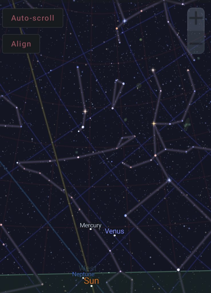

Condiciones de Observación
En estas fechas, Venus se proyecta entre +8° y +9° al Norte respecto al plano eclíptico !!, lo que le confiere una posición privilegiada en el cielo tras el atardecer en regiones del hemisferio norte. Su intenso brillo (magnitud ≈ –4) lo hace de localización directa, y al encontrarse Mercurio cerca de él —un cuerpo generalmente escurridizo— se vuelve más accesible como referencia. Se recomienda consultar las efemérides adjuntas para conocer la evolución de las posiciones de ambos planetas.

Aspectos Técnicos de la Conjunción
La geometría de este evento es particularmente interesante. Debido a la inclinación de las órbitas y la perspectiva desde la Tierra, la elongación de Venus evita acercarse a cero, manteniéndose en un mínimo de +8° o +9° de diferencia al Norte de la eclíptica.
Su evolución es que simplemente pasará lentamente de verse por la tarde, a verse por la madrugada!
