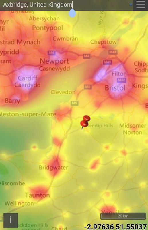

Donde vivo no hay demasiada CL (alrededores de Axbridge, en Somerset) y por eso pregunté si conviene comprar filtro de CL y qué debería tener en cuenta (marcas, rangos etc).

Lo que no creo que necesites en tu zona que parece ser de cielos bortle 4, ningún filtro. De hecho hoy día los filtros anticontaminacion visuales han perdido mucha eficacia debido al cambio del tipo de iluminación urbana por lo que son escasos los casos en los que ayudan algo. En tu caso lo descartaría.
