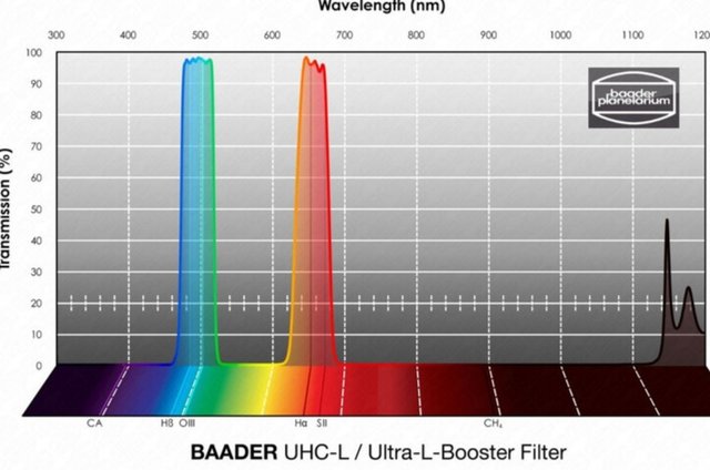

Entramos en el mundo de los filtros y aquí me parece que es donde menos consenso hay entre los aficionados a la astronomía.
Los gráficos vienen a decirte las longitudes de onda del espectro que cortan o dejan pasar los filtros. En el eje X tenemos las longitudes de onda desde el UV hasta el IR y en el eje Y indica que % de una determinada longitud de onda deja pasar el filtro, así que donde la curva es muy alta deja pasar un % elevado de esa luz y si está sobre el eje X no deja pasar nada y sería un filtro de corte de esa luz.
Sobre elegir entre el Contrast Booster y el Neodymium es algo más subjetivo, aunque por las características de tu telescopio yo me tiraría a por el Neodymium ya que el cromatismo en tu Telescopio, si lo tuvieras es por alguna barlow u ocular que te lo da, pero los Maksutov no tienen cromatismo.
Los dos filtros aumentan el contraste y van bien para Júpiter, Saturno y la Luna, incluso realzan nebulosas y mitigan un poco la CL (esto ya es más subjetivo).
Son prácticamente el mismo filtro la diferencia si miramos el gráfico estaría en que el Neodymium deja pasar más cantidad de luz del espectro UV que el Contrast Booster.

no tienes que fijarte demasiado en tanta línea,  sinó en los límites
y como me dijo Sebtor que también lleva algo para el IR cut creo que tiraré hacia el Neodymium.
pues no, yo no quería decir eso (si lo dije)
como verás, con el Neodymium veo 2 tipos de gráficas  ?TOTALMENTE DISTINTAS en el IR,  ?
así que repito no se si es una arbitrariedad, o si es que hay un nuevo filtro   (puede que si),  pero no está claro
quizá habría que repasar la página del fabricante minuciosamente
creo que para decidir si se puede utilizar uno u otro, hay que tener los dos igualmente y hacer pruebas   Huh?
49  St. Feliu Llob. Barcelona
mensajes: 9687
« respuesta #13 : Jue, 24 Feb 2011, 18:41 UTC »
No hace falta hombre, ya te lo digo yo (con el catálogo delante hihi )
La primera gráfica es del neodymium (el nombre concreto es Moon & Skyglow filter) y la segunda es la gráfica del Contrast Booster (aunque en ese recuadro diga que es el otro)

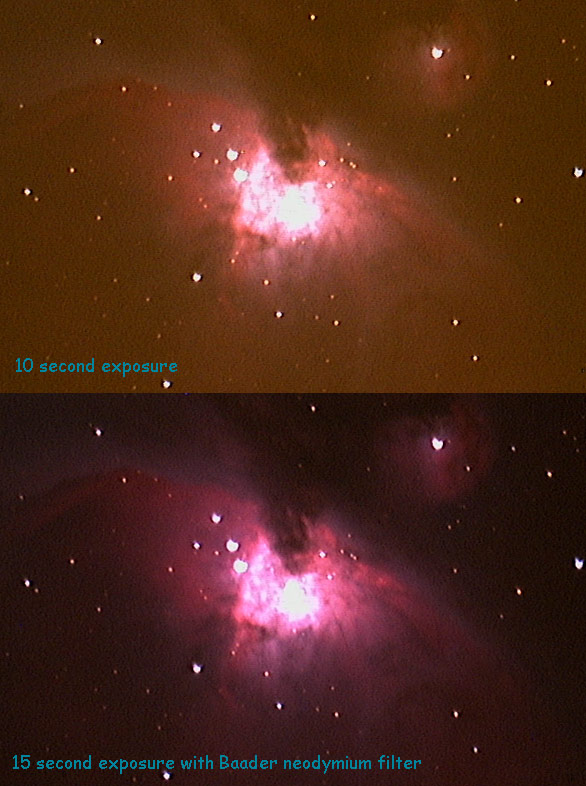

Me acaba de llegar el neodymium y a simple vista el efecto ya es muy notable, una pasada como realza el contraste... por su precio desde luego parece que es un filtro muy recomendable. Incluye corte de IR tal como se ha comentado antes.
También tengo los baader 2459207 y 2459207A; en teoría son "IR Cut" y "UV/IR Cut" respectivamente, aunque toda la información que he leído del primero es que también corta el UV, aquí es donde me lío...
He leído en multitud de sitios que para los REFLECTORES, NO es necesario un filtro de corte IR ya que al no haber lentes ni cristales por medio no hay dispersión de la luz por refracción. ¿Que podéis decir al respecto?

Efectivamente los filtros Baader: Neodymium, Contrast Booster, Fringe Killer y SemiApo, ahora incluyen el corte de infrarrojo, lo hacen para que así puedan utilizarse también en fotografía. Hace poco compré el fringe Killer para reducir el cromátismo residual de mi refractor, especialmente en fotografía de cielo profundo, donde las estrellas sobrexpuestas empiezan a mostrar un halo alrededor, y al ver que aparte de cortar el UV también corta el IR he vendido el UV/IR cut.

junto las gráficas de éstos cuatro filtros comerciales de Baader
filtros de Baader clásicos comparados
Baader UHC-L  Ultra-L Booster
nuevo, Baader UHC-L / Ultra-L Booster
Diseñado para combatir la contaminación lumínica, este filtro resulta muy efectivo después del crepúsculo. Además, está optimizado para mitigar el resplandor causado por la iluminación LED moderna, mejorando significativamente las observaciones en cielos urbanos, lo que lo convierte en un filtro versátil.
