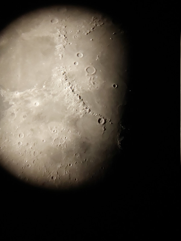

Ya he podido disfrutar del telescopio unas cuantas noches y estoy encantado con el rendimiento que da. El tema del GOTO y del seguimiento hace muy facil y cómodo el uso. Se nota la calidad de la óptica, es significativamente mejor que el refractor 70/900 que tuve hace años. La Luna es impresionante, se ve muchisimo detalle. He visto tambien Saturno, Urano y Jupiter asi como algunos cumulos globulares y alguna nebulosa.
Esta última noche me anime a usar el adaptador de movil que viene con el telescopio (
https://www.astroshop.es/smartphone-pinzas-para-camaras-digitales/skywatcher-smartphoto/p,84053
) y pude sacar alguna foto con mi movil Samsung S22, es bastante cutre, pero bueno, es mi primera experiencia de fotografia (no me atrevo a llamarlo astrofoto) y la comparto aqui por si alguien se anima a darme algun consejo.
Luna
Jupiter
Nebulosa de Orion (20 segundos de exposicion, si, ya se que esta fatal... pero por algo se empieza jajaja)
Las hice con el ocular de 25mm que viene con el telescopio.
Aparte de los oculares de 10mm y 25mm que vienen con el telescopio (creo que son Kellner, pero no estoy seguro) tengo un Skywatcher UWA de 15mm y un TS Optics High End Planetary de 7mm. El que mas me gusta es el Skywatcher UWA, es muy luminoso y se ven las cosas como con mucha definicion. El TS Optics tambien me gusta, pero me da la sensacion de que pierde algo de luz/brillo y se ve un poco borroso, supongo que sera por el seeing?
Tengo algunas preguntas, por si alquien se anima a ayudarme:
1- ¿Estoy haciendo algo mal con el TS Optics? Insisto que no se vé mal, pero aunque ciertamente da más aumentos, no me da la sensación de que mejore en definición con respecto al UWA o incluso al 10mm del telescopio.
2- ¿Alguna recomendacion para mejorar las cutrefotos que hago con el adaptador del movil? Todavia no quiero pasarme a camaras Reflex o planetarias, quiero "jugar" en plan muy sencillo con lo que tengo por ahora e ir aprendiendo conceptos basicos de fotografia.
3- ¿Cual es en tu opinión el 'eslabon debil' del telescopio? ¿O que puedo hacer para mejorarlo con un minimo de inversion (100 euros?)? Por ejemplo, un ocular nuevo de campo amplio en plan 30+mm o cambiar el prisma por uno de mayor reflectividad,... Mi idea es ir muy paso a paso mejorando el telescopio, tanto en visual como pensando en fotografia basica.
Muchas gracias!

¡Enhorabuena por tus primeras fotos!
Yo soy de visual, así que te contesto sobre el ocular TS planetary 7mm. En tu telescopio te da una pupìla de salida de 0,6mm cerca de la mínima razonable de 0,5mm, así que es normal que lo veas oscuro. La teoría dice que por debajo de 1mm de pupila ya no se gana resolución. Ves las cosas más grandes, pero con la misma resolución, y más oscuras. Puede ser útil para detectar detalles pequeños en planetaria o para separar dobles muy juntas. Saturno aguanta mejor los aumentos que Júpiter.
En cuanto a que veas borroso, ese ocular te da 214 aumentos, lo que requiere buen seeing. Si las estrellas tililan incluso cerca del cénit, el seeing es malo, y verás mejor con menos aumentos. Otras cosas a tener en cuenta es dejar tiempo para que el telescopio se aclimate, en invierno que hay mucha diferencia entre temperatura interior y exterior, puedes necesitar alrededor de 1 hora. También hay que evitar las corrientes térmicas de aire caliente. Por ejemplo si observas sobre un suelo de hormigón caliente, o en invierno a través de una ventana abierta o por encima de edificios vecinos calientes, da igual que la noche tenga buen seeing, tu visibilidad local será un desastre. Con el telescopio aclimatado, sin corrientes térmicas y en una noche en la las estrellas bajas tililen poco, le deberías poder meter sin problemas 250 aumentos.
Saludos,
Mingo

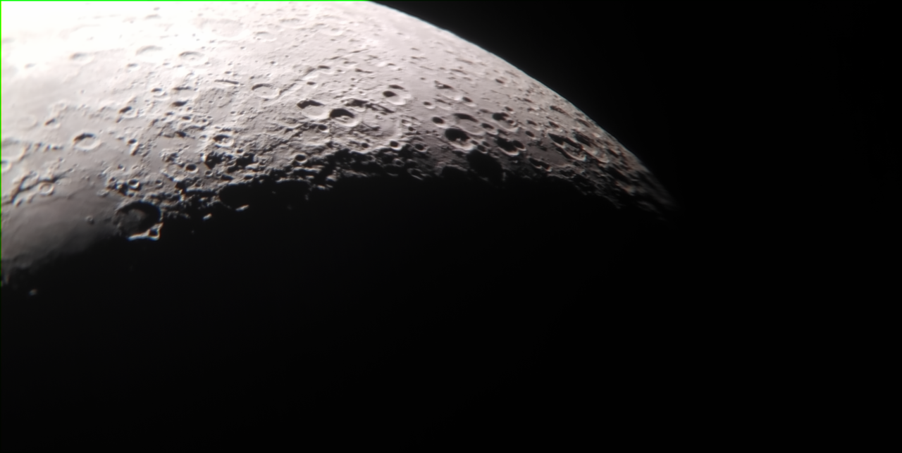

Un poco mejor, al ser un objeto mas fácil, aunque la parte superior esta sobreexpuesta. Tambien video de unos 2 minutos y procesado igual que Jupiter.

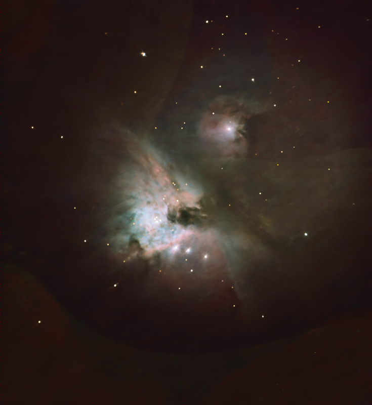

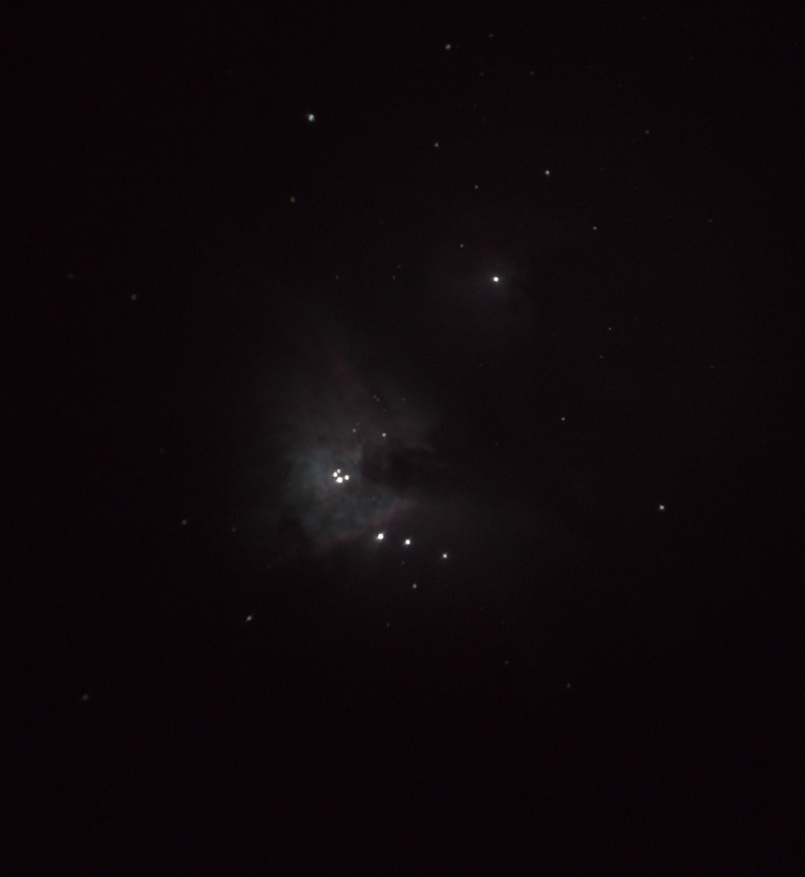

Es de la foto que estoy más contento. Con el ocular SkyWatcher UWA de 15mm, usé la aplicacion de movil DeepSkyCamera para las fotos, 50 Lights de 5 segundos de exposicion (se me olvido tomar flats, bias y darks... en fin) en formato RAW (aqui si deja por alguna razon). Despues procesado con DeepSkyStacker, basicamente dejando las opciones por defecto.
Pues eso, espero vuestros consejos y recomendaciones para seguir aprendiendo. Esto son mis primeras pruebas y mi intencion es seguir con el tema hasta ver donde se puede llegar. Cualquier comentario o critica son bienvenidos!!

Respecto a la luna sucede casi lo mismo. Si usas el metodo afocal casi mejor que procures usar la tecnica de un unico disparo a alta velocidad. Tira unos cuantos y escoge el mejor. Lo de apilar videos déjalo mejor para cuando tengas una camara planetaria.
Respecto a la nebulosa de orion tambien diria que has sacado lo esperado. Ten en cuenta que el metodo afocal es totalmente inadecuado para cielo profundo y ademas un Mak es tambien el tubo menos adecuado para estos menesteres. Sin embargo M42 es lo bastante brillante como para sacar cosas interesantes y lo mismo puedes hacer con un puñado de otros objetos de cielo profundo brillantes como cumulos abiertos y globulares. Lo que si que creo que te has dejado en el tintero es el estirado y procesado de la nebulosa. A partir del archivo comprimido poco se puede hacer y han aparecido artefactos tipicos de los archivos a 8 bits comprimidos pero la imagen parcialmente estirada y procesada muestra que tiene mas cosas que mostrar esa imagen de M42:

La foto que has puesto es la mía “reprocesada” por ti? No me puedo creer que salga tanto detalle, aunque como bien dices se ven artefactos. Puedo preguntar cómo has hecho para sacar tantos detalles y color? Claramente tengo que exprimir mucho más el procesado… algo estoy haciendo mal, pero no se me ocurre en qué pasó. Si me das alguna pista intentaré procesar de nuevo las fotos raw originales. Gracias de antemano!
re.: Elección telescopio visual, Cantabria, 500 euros y algo de experiencia
respuesta #14
: Dom, 08 Mar 2026, 19:41 UTC »
Lo único que he hecho es estirar la imagen con cuidado. Ten en cuenta que DSS te da una imagen no estirada. Es decir, la inmensa mayoria de pixeles tienen datos muy a la izquierda del histograma por lo que aunque contienen información, la mayoria los ves a negro o muy cerca del negro. El estirado los mueve correlativamente hacia una zona mas visible del histograma donde toda la informacion se manifiesta. Se revela.
Las herramientes de procesado astrofotográfico tienen opciones para facilitar el ver esa información. Bien sea aplicando un estirado virtual para ver con que trabajamos o directamente estirando la imagen para poder trabajar con herramientas comunes como gimp o fotochop. Investiga un poco acerca de siril que es una herramienta gratuita para procesado de astrofoto. En este enlace se habla del concepto del estirado tanto virtual -autostrech- como final. Tal vez te sirva de ayuda.
https://siril.org/tutorials/tuto-scripts/
Tampoco te compliques mucho ya que con el equipo actual tampoco puedes optar a muchos objetos mas, pero cualquier cosa que aprendas por el camino te será util despues si te quieres complicar mas la vida con otro equipo mas adecuado.
