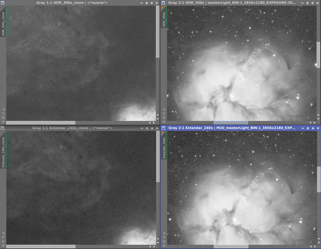

La prueba: modo Normal vs modo HDR
Apunté a un objeto con detalles brillantes y débiles en conjunto como es M 20, la nebulosa Trífida y tome 25 exposiciones de 240 segundos con el filtro de Ha en el modo normal y 15 en el modo HDR de 300 segundos. Primero con una ganancia de 80, que es donde el modo de bajo ruido de la cámara hace el cambio y con un pedestal de 12, mas que suficiente por mis pruebas previas. Con esos ajustes lo máximo que podía exponer en mis cielos eran 240 segundos pues NINA ya me indicaba que empezaba a tener unos 500 pixeles saturados, limite que me gusta respetar.
Después pasé al modo HDR y ¡OH!  Sorpresa. Daba igual los parámetros de ganancia y pedestal que yo le metiera que las tomas siempre salían con una ganancia de 9 y un pedestal de 100. Algo totalmente contraintuitivo con mi experiencia con cámaras hasta ahora. Repasé otras experiencias de usuario y parece que era el comportamiento habitual. Así que continué con la sesión hasta completar las 15 tomas totales. Sorprendentemente NINA me mostraba que pese a que disparaba 300 segundos los pixeles saturados eran apenas 5 o 6. ¡Ridiculo!  hmmmm También había diferencias en los histogramas. Los de tomas normales se veían con un pico mas cercano al centro del histograma mientras que los del modo HDR estaban totalmente apegados a la izquierda. Muy pero que muy apegados. Cuando repasé las tomas de luz no estaba muy convencido. Las tomadas en modo normal se veían con mucha señal e incluso sin estirar la nebulosa era muy visible. Sin embargo los de las tomas HDR eran oscuros. ¡Muy oscuros! Apenas se veían un par de estrellas en ellos cuando no están estirados.
Sin embargo no es cosa de elucubrar sin mas. Así que pasemos a nuestra herramienta forense para pixeles de referencia Pixinsight a ver que datos tenían enterrados estas tomas. Tras los dos apilados era el momento de enfrentar estos dos masters y ver que se ocultaba en ellos. Preparé la comparativa situando dos secciones de la imagen en ambos apilados. Uno en la zona brillante y otro en las estructuras débiles. Así vería como han funcionado los dos métodos en ambas situaciones.
Análisis en PixInsight
Comparativa sin estirar modo normal vs HDR QHY MiniCAM8m
En esta imagen se puede ver como de distintas se veian ambas nebulosas antes del estirado. Son las del lado derecho, las oscuras. Como se puede uno imaginar la de las tomas clasicas prometia mucho mas ¿verdad? La HDR se ve en verdad muy oscura. Sin embargo al autoestirarlas la cosa cambia:
Comparativa autoestirada modo normal vs HDR QHY MiniCAM8m
Ahora si que es claramente visible que la tomada en modo HDR no solo tiene la misma señal que la normal si no que incluso es menos ruidosa y mas detallada. Esto se nota mas en la comparativa de zonas debiles en la que se ve que la zona debil en HDR es mas detallada y algo mas brillante que la toma clasica. Esto queda mas evidenciado cuando les pasamos BlurX a estas imágenes. En la HDR BX saca mas detalles y con menos ruido que en la toma clasica:
Comparativa tras BlurXTerminator modo normal vs HDR

Por tanto, queda claro que pese a todo, el modo HDR es superior al modo normal. La toma clásica “parece” mas brillante, pero no tiene mas datos. Es solo que estos estan desplazados mas al centro del histograma. Las tomas HDR contienen la misma -mejor- información aunque mas pegada a la izquierda del histograma. No obstante al estirar las imágenes sale a la luz la información y definitivamente el modo HDR parece superior. Al menos en esta prueba lo es.
