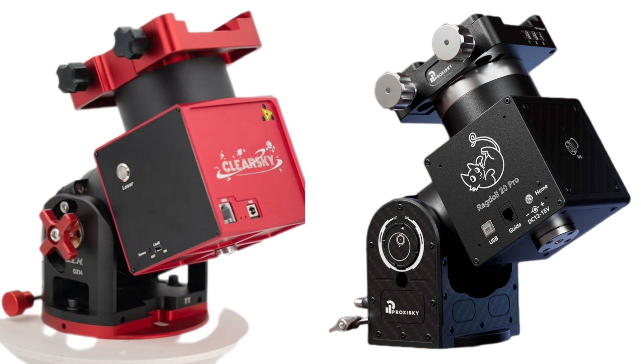

Hola buenas noches
¿alguien del foro me podrá aconsejar sobre ClearSky ST20 versus Ragdoll 20 pro. tanto para observación como para astrofotografía usando refractor 122/850?
Gracias y saludos

« respuesta #1 : Jue, 03 Jul 2025, 18:58 UTC »
monturas armónicas ClearSky ST20 vs Proxisky Ragdoll 20 Pro
1. Comparativa técnica
EspecificaciónClearSky ST20Proxisky Ragdoll 20 Pro
MarcaClearSky InstrumentsProxisky
Tipo de monturaStrain-wave (harmonic) GEMStrain-wave GEM German Equatorial
Peso≈ 5,5 kg 5,5 kg
MotoresStrain-wave driveDec.: NEMA17 42mm motor,
A.R.: type-20 SWG, belt-drive
Carga útil20 kg sin contrapeso
30 kg con contrapeso
20 kg. sin contrapeso
Sensores home/límiteMecánico home con función de límite patentadaMechanical (Double Dec sensors) / Electronic (Software Adjustable)
FrenoElectromagnético RA ≥ 48 N*mRA Braking + Self-locking
InterfacesHub con puerto serie ecuatorial, 12V-3A DC OUT×4, USB 2.0 HUBUSB 2.0, BT, WiFi, ST4, UMi Mount app
Control y softwareFirmware propio compatible PHD2OnStepX; ASIAIR; N.I.N.A.; KStars/INDI; UMI Mount App
Velocidad GOTO3,5°/s máx 7°/s3,5°/s
Alimentación12-15V/3A12-15V/2A
Rango temperatura0°C – 40°C-30°C ~ 40°C
Busc. Polar compatiblesiPolar/PoleMasteriPolar/PoleMaster
Roscas y trípodes3/8", M63/8", M6 + CF40, TC40
EstucheOpcionalHard case with EVA foam (incluido)
GarantíaEstándar2 años
Precio aproximado≈ 1.490 € (±10%)≈ 1.700 € (Ragdoll 20 Pro)
2. Opiniones de usuarios
  • "Con Ragdoll 20 en EAA y visual… portátil, 5 kg sin contrapesos… vibraciones casi nulas con pads." Valoración Ragdoll: 9/10
  • "Si buscara mayor capacidad compraría ST-20 o ST-25… fácil reparación, firmware open-source… mejor que un AM5 a doble coste." Valoración ST20: 8/10
  • "La ST20 tiene una gestión de cables superior y el hub integrado es muy práctico para equipos complejos."
  • "El Ragdoll 20 Pro destaca por su precisión y el estuche incluido es de excelente calidad."
MonturaValorac. usuarios (0–10)Calidad/precioRecomendación
ClearSky ST208/10ExcelenteUsuarios técnicos, cargas pesadas
Ragdoll 20 Pro9/10Muy buenaUsuario general, portabilidad

Muchas Gracias mister Smith, creo que eligire La ragdoll por tema OnStepX; ASIAIR; N.I.N.A.; KStars/INDI; ya que es facil encontrar bibliografia ante cualquier probelma con onstepx y segun he ido viendo en otros foros la empresa responde antes consultas. Saludos

En el canal Telegram del foro hay usuarios de las UMI originales (yo tengo la Lite)  No me suena nadie con Ragdoll , pero igual allí encuentras mas respuestas.
La ragdoll tiene ahora opcional gestión de cables con un hub  y un adaptador que se compra aparte.
Si te apañas con el inglés, lo mejor es entrar al Discord del fabricante y ver el  nivel de soporte. Contestan bastante rápido. Pero no deja de ser algo caro que en caso de reparaciones tienes que enviar a China. Es algo que solo tú puedes valorar si te compensa.

Hola a todos retomo el tema, compre al final la Clearsky st20 muy solida y buene en cuanto a su funcionamiento, como vivo en Argentina tuve que actualizar el firmware tanto para el emisferio sur como para que no comenzara a rastrear apenas se enciende. con la ayuda de un usuario de clear que se puso en contacto con l,os ingenieros de ClearSky  pude obtener ambas actualizaciones. Clear Sky responde de inmediato a las consultas a travez de su WCHAT
