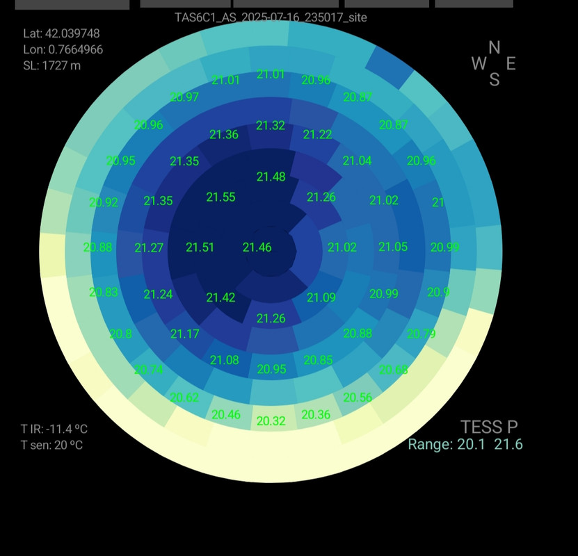

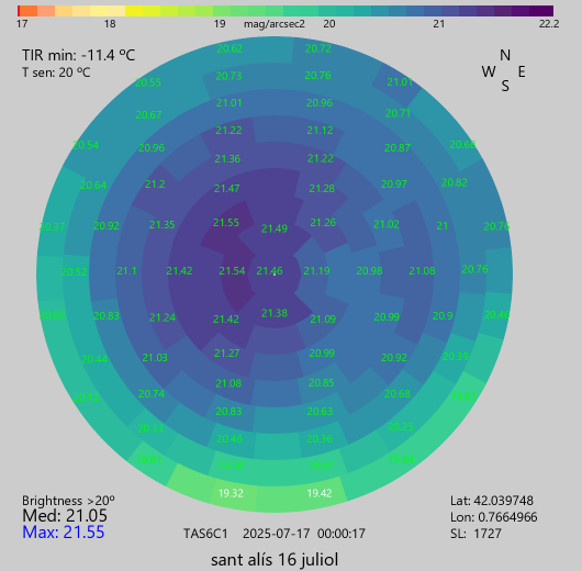

Como estoy de vacaciones aproveché y subí a Sant Alís a medir el cielo era una noche muy transparente por lo que al zenit todo y la interferencia de la Via Láctea dió valores muy buenos
Pero se ve perfectamente el sur muy contaminado.
Adjunto mapeo del cielo en escala relativa y absoluta
Comparandolo con un sito a una altura geografica similar (antes de la conca de Tremp) como la zona del coll de Comiols (Artesa de Segre)
Y sitios mas de cielo "pata negra"

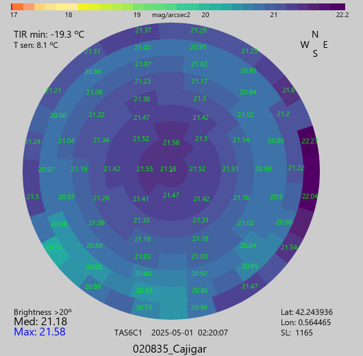

Cajigar (Ribagorza) tambien prepirineo pero mas alejado de las urbes

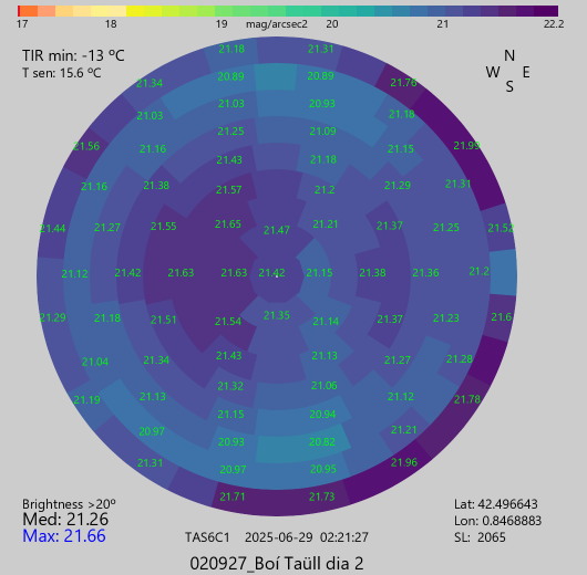

Y en pleno pirineo occidental, el coll de Miati, Vall de Boí, cerca de las pistas de esquí
Todos los he pasado a escala absoluta para poderlos comparar
