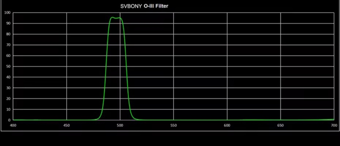

el sv115 OIII 2" 18nm, a mí con OSC (imx294) y el sv555 (APO 54mm f/4,5) a 180 seg. me hace unos halos horribles, sí saca OIII pero por los halos que da es inservible al menos para el sv555, son tan abrumadores que no los puede eliminar ni el procesado, a falta de descartarlo por completo quizás con mayor apertura funcione o puede que trabaje mejor en monocromo. Dejo una comparativa de una toma de 180" de NGC7000.

El SV115 es un filtro diseñado para observación visual a mi entender. Sus características corresponden al típico filtro para visual. Se puede usar para foto pero no esperaría yo demasiado de el. Tampoco suelen garantizar la ausencia de halos en este tipo de filtros. Como dice hidra puedes devolverlo o cambiarlo por otro mas adecuado para fotografia. Debe especificar que sirve para CCD ya que los de visual no suelen incorporar el corte UV-IR. Estamos esperando que saquen algo parecido al Askar C de tipo SII+OIII y sí pensado para astrofotografia. Es lo que creo que buscas.

hay 2 indicios de que no está bloqueando totalmente el IR
- mirad las estrellas más rojas (las que presentan una cola infrarroja más intensa relativa) son las que presentan mas halo.
- la imagen difusa superpuesta IR tiene ligeramente más aumento, lo cual es compatible con ese indicio.

No sólo eso, sino que esa falta de filtro IR contribuye al halo.

afirma muy genéricamente que corta el resto de los 400nm a 700nm
así que parece un filtro creado para visual, ... donde "los de marketing" acaban insertando la palabra "astrofotografía" por aquello de descripción comercial
