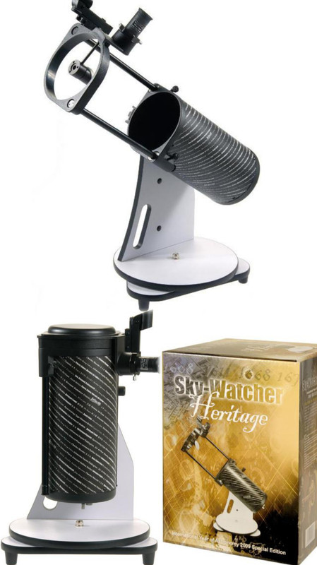

: Vie, 25 Jul 2025, 13:48 UTC »
en todo caso, si realmente ese presupuesto es insalvable,
queda :
el Skywatcher Telescopio Dobson N 130/650 Heritage FlexTube
⬅️ en un lugar oscuro, dará de si ...
o también , darte una vuelta por
Guía: Telescopios Newton Portátiles 100-150mm mini-Dobson, RFT
incluso en
Guía: elegir Telescopio Bueno, Barato y Niños/as: 150 ~ 250 €
entendiendo lo que se sacrifica
re.: Primer telescopio para adultos por un precio asequible

: Sáb, 26 Jul 2025, 10:15 UTC »
Muchas gracias a todo el mundo por las ideas, parece que la cosa va cogiendo forma. Creo que un dobson de 20cm que habéis dicho varias personas se nos va de peso y presupuesto.
Seguramente nos decantemos por esta opción, nos parece adecuado de tamaño y peso:
https://www.astroshop.es/telescopios/skywatcher-telescopio-dobson-n-130-650-heritage-flextube-dob/p,14966
Es posible que podamos ampliar algo presupuesto (ya después de este verano) y tirar a por algo del estilo:
https://www.astroshop.es/telescopios/omegon-telescopio-dobson-advanced-x-n-152-1200/p,79799
Esta segunda opción ¿existe la posibilidad de encontrar algo más portátil como la anterior? ¿Tiene sentido buscar algo portátil para un telescopio de esas características? ¿O sería asumir que lo tenemos fijo en el corral del pueblo aunque haya luces de otras casas que molesten? Esta sería mi duda para ampliar peso y tamaño, si merece la pena asumiendo que vas a tener la mitad del cielo oculto y mayor contaminación lumínica.

: Sáb, 26 Jul 2025, 13:26 UTC »
lo que le veo al 150/1200 ... es que ocupa prácticamente lo mismo que un 200/1200, ... si es por precio OK, si es por transporte no creo que sea distinto.
y los Dobson MightyMak , muy transportable, pero no los veo para tu caso.
el Flextube Heritage SW 130 f5, le anuncian: espejo principal parabólico

Cuanta más apertura mejor, de 135 a 150 algo se notará.
Respecto a la portabilidad, tened en cuenta que necesitáis una mesa estable para poner el telescopio, una de camping bailará como un flan.
Saludos,
Mingo

Buenas, yo tengo el heritage de 150 y dejé una reseña con mis opiniones por el foro.
Yo es el primer telescopio que tenía así que no lo puedo comprar con otros. Bueno ahora tengo un mak de 100 mm pero es para otro tipo de usos.
Respecto al heritage es muy compacto, pesa unos 9 kilos el conjunto y yo he visto bastante con él. Pero ya digo que no he probado con otros.
Luego está el tema de la posición, o bien lo subes a una mesa o cajón, o incluso con una manta y directamente en el suelo. Yo le adapté unas patas del Ikea, primero las de un taburete pero la postura no me convencía y luego con unas cortas que me apaño mejor con un taburete plegable de camping.
Yo creo que con sus especialidades, lo que es la visualización es buena. A mí lo que menos me convence es el seguimiento a altos aumentos, pero eso será parecido a otros dobson. Igual en el futuro me tiro a por el motorizado, pero de momento lo poco que lo uso no me ha decepcionado.

Genial, le he estado echando un ojo, me ha parecido muy interesante el curro que te has ido pegando con la base.
Es posible que finalmente nos decantemos por esta opción, ¿hay algún imprescindible que necesitemos añadir al carrito? (si no es muy caro).
re.: Primer telescopio "serio" por un precio asequible 200 e.
respuesta #23
: Dom, 27 Jul 2025, 14:00 UTC »
Igual la barlow x2 y un colimador, aunque te trae la tapa con agujerito que para el apaño vale.
El telescopio es lo que es en cuanto a diseño, pero yo de lo que busqué no hay otro más potente a ese precio.

Al final nos decidimos por el 150/750 y ayer hicimos la primera salida.
Lo colimamos con la tapa que trae lo mejor que pudimos, ya que de momento no hemos comprado ningún extra.
Y el apuntador costó pero conseguimos que estuviese casi alineado (se nos queda algo a la derecha, pero parece que no permite más giro).
Vimos Saturno con bastante definición con la lente de 10mm, se veían perfectamente los anillos y al menos dos lunas, y algo de color amarillento (aunque tenía mucho brillo).
Lo que nos dejó un poco rayados es que al mirar Andrómeda no notamos tanta diferencia respecto a los prismáticos de 15x70... Sigue siendo una mancha borrosa, espero que esto se pueda apañar con un cielo más despejado, mejorando la colimación y/o las lentes. Pero justo compramos este telescopio para mejorar espacio profundo y no planetas, y de momento notamos mucha más mejoría en planetas...
