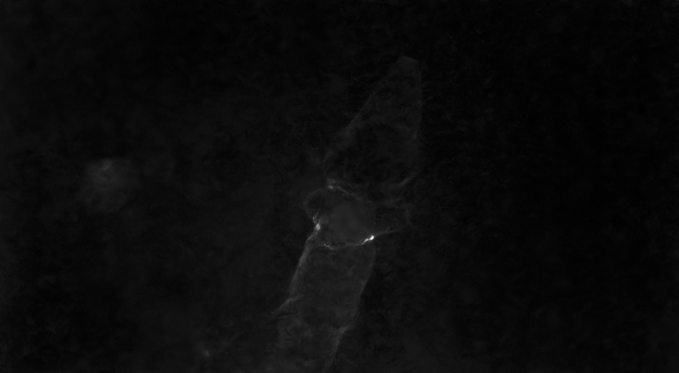

« respuesta #3 : Dom, 27 Jul 2025, 08:54 UTC »
Gracias a ambos boreack y madaleno.  Sonrisa
Muy bien visto madaleno. No se trata de una nebulosa de reflexión. Es una zona destacada de OIII que no suele verse en otras imagenes. En mi opinión se debe a que el calamar requiere un cuidadoso enmascaramiento para separarlo del ruido de fondo y a menudo los fotógrafos solo se preocupan del propio calamar y se despistan con esa zona de OIII o la confunden con  el típico halo estelar de una estrella brillante.
En este caso he usado la tipica mascara de rango mas que un enmascaramiento concreto para el calamar. Al usar la mascara de rango sin duda se nota que esa zona es de las mas brillantes y por tanto es OIII capturado por la cámara:
Como ves en esta imagen de OIII esta ahí. Se ve azul por que he virado el OII al azul en vez del cían por gusto pero no es reflexión si no OIII.
