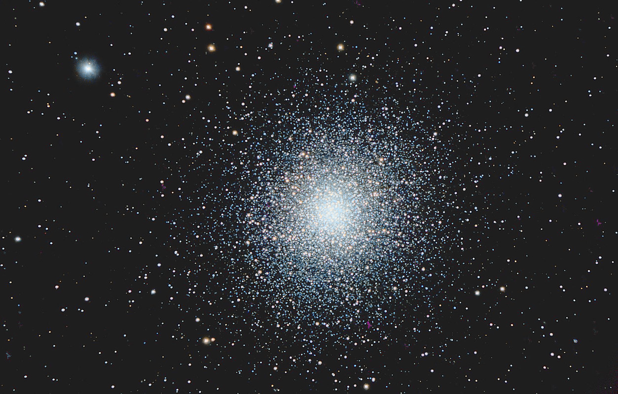

Tome el cúmulo de Hércules M13 (no hace falta carta de presentación, verdad) en 2 noches en junio y julio pasado con el siguiente equipo:
Tubo C8 XLT
Reductor de focal Starizona 0.7x
Filtro L-Pro
Cámara principal: QHY 294MC Pro
Cámara guía en OAG: ASI 174MM Mini
Montura: EQ6R Pro.
Fuero mas de 500 fotos de 10 y 30 segundos pero para el procesado me centré con las fotos de la primera noche.
Apilado con Deep Sky Stacker
Procesado con Siril y Seti Astro Suite.
Lights: 260 * 10s.
Darks: 50 *10s
Flats: 50*10s
Bias: 50*6s.
Fotos tomadas desde un Bortle 4/5.
Me ha costado semanas para poder llegar a ese resultado.
Varias veces estuve muy tentado tirarlo a la basura.
Admiro cada vez más los que con tiempo, paciencia y experiencia, subís fotos de un procesado exquisito.
En el link a continuación los detalles de las tomas y de la foto:
https://telescopius.com/pictures/view/241100
Gracias por comentar y acepto consejos.

Está fantástica, te pierdes entre tantas estrellas👌

En realidad procesar cúmulos globulares con su brillante centro y abundantes gradaciones de estrellas es todo un desafío tanto para principiantes como para avanzados. Especialmente cuando se dispara con tanta focal y nos da tan poco margen de error en el procesado. Muy bien logrados los brillos de las transiciones y las estrellas en el centro. Respecto al color... algo falla. Yo veo las estrellas verdes. Y no digo ligeramente verdes si no totalmente verdes. Comprueba el ajuste de color de tu monitor pues posiblemente tengas virado algún tono. A ver que dicen los demás al respecto pero para mi la tonalidad verdosa es muy evidente. Ojo si has usado para procesar un portatil gaming con teclado retroiluminado en verde. Durante un tiempo yo usé uno y descubrí que modificaba mis sensibilidad visual dejando extraños colores en los planetas -entonces hacia mas planetaria- que procesaba. Color aparte, el detalle esta muy bien.  Sonrisa

Muchas gracias a los dos.
Mi portátil no es retroiluminado.
Voy a mirar más de cerca ese tema. Gracias por anotarlo, yo ni lo vi y apenas lo veo.

He hecho otra extracción de verde y da eso, algo mejor:

« respuesta #5 : Mar, 02 Sep 2025, 14:17 UTC »
 Así quedaría simplemente pasándole el  SCNR de Pix.

Ahora está genial. Antes el verde le daba un efecto poco natural

Yvan, en la segunda versión que has puesto el verde se ve prácticamente igual que en la primera. AntReal si que ha logrado quitarle ese tono a nuestra vista. ¿Como ves tu la de AntReal? Eso puede servir de pista para ver que sucede en tu caso.

Estoy con Monos, Yvan: Si tú no aprecias el tono exageradamente verdoso de tus fotos es porque algo le pasa a tu monitor. Puedes abrir esta página en tu móvil para comprobar de qué estamos hablando..
La versión de AntReal en cambio nosotros la vemos más o menos blanca/azulada, pero apuesto a que tú la aprecias con un tono levemente rojizo. ¿Me equivoco?

Casi nada mas que añadir, casi todo esta dicho... si acaso insistir en lo de mirar la fotografia en los moviles, ahi no suelen engañar. En mi experiencia pase por algo similar, no veia los tonos magentas en mi portatil pero si en los moviles. Y no queda otra que solucionarlo sino revelaras todas las fotografias con colores no adecuados. Saludos, por cierto por lo demas bastante bien, el color es lo que hay que arreglar.

Uso 2 pantallas y de las 2 uso una que ligeramente más grande para hacer los procesados, justo para poder ver mejor. Y está claro que el ajuste de los colores no es el correcto.
Anoto lo de ver a traves del móvil antes de finalizar la foto.
Sí que veo ahora, prestando más atención, la diferencia.
Las estrellas de AntReal son más blancas que las mias donde las veo con un fondo verde, ahora que se mejor ver o qué ver.
Tengo claro donde tengo que buscar la solución, también en las estrellas que a mi gusto, no quedaron del todo bonitas. Parecen como un redondeo artificial, no se como explicarlo.
O tal vez aqui también se trate de mis ojos.
En fin, mil gracias a todos.
Iré mejorando gracias a vuestros consejos.

Podrías tener cierto grado de daltonismo sin saberlo. Con frecuencia afecta al color verde y esa podria ser una explicacion. Si eres menos sensible al verde tenderás a aumentar su intensidad hasta que a tu vista se vea equilibrada la imagen. Hay pruebas en linea que pueden darte alguna pista:
Si no ves con claridad los números inscritos en cada circulo podría ser un indicativo de posible daltonismo en algún grado. Lo ideal es hacer la prueba tapándose un ojo cada vez pues a veces solo afecta a uno de ellos.

Hice unas pruebas idénticas hace unos pocos años y los números que has puesto, los identifico rápidamente y sin problema.
Es muy probable que los ajustes de los niveles de color de mis 2 pantallas no sean los correctos.
Voy a buscar en Youtube algun tutorial para comprobar cómo están mis ajustes en mi ordenador portátil.

Hola compañero estoy de acuerdo con los compañeros en lo del verde, por lo demás la foto está genial
