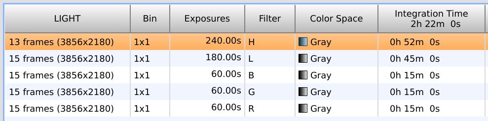

Llevo tiempo intentando lograr una imagen mas o menos decente de este objeto. Casi siempre se me complica la cosa y en esta ocasión no fue diferente. A causa del cielo solo pude exponer algo mas de 2 horas. Tiempo demasiado escaso para un objeto tan complejo como este. A pesar de todo el resultado es interesante pero si tengo ocasión intentaré mejorar el resultado con permiso del cielo que últimamente está bastante inestable.
Los datos de exposición:
Como es habitual mas cosas y mes definición en telescopius:

Me gusta mucho, muy buena, monos. Voy siguiendo tu progreso con la Minicam y es la primera vez donde veo claramente la ventaja de mono vs color de una forma aplastante, en las anteriores imágenes, todas ellas espléndidas y maravillosas -enhorabuena-, mi pensamiento era de “estoy cerca, si expongo un poco más tiempo con la imx533 color llegaría a un nivel de señal parecido”. Pero aquí con solo 2 horas creo que la distancia es superior, a igualdad de cielos. Bravo por el resultado y a seguir sorpendiendo con más horas para una auténtica RGBHa

Un saludo a los dos Herumir y madaleno y gracias por vuestros comentarios. Si que se nota la potencia extra que da disparar en monocromo. También da un poco de resolución mas y eso mejora la imagen. No olvidemos también que el IMX585 es un chip aún mejor que el IMX533 lo cual también ayuda. Sin embargo una noche limpia hace mucho mas efecto. En una mala noche incluso en mono se saca poquito.
La óptica también cuenta en este caso. Con esa nebulosa azul de reflexión tuve problemas cuando disparaba con el EVOLUX. La necesidad de usar el filtro CLS para eliminar el cromatismo me afectaba mucho en estos casos usando RGB. El CLS literalmente se comía casi todo el azul.
Respecto a lo que comentas de las estrellas madaleno puedo añadir que ninguna esta quemada... aunque lo parezca. En las medidas de PI están todas bastante alejadas del 1.0. El problema es que al separar las estrellas, las dos de la nebulosa no se fueron con las demás y tocó estirarlas junto con la nebulosa. Por eso tienen ese aspecto sobre saturado aunque si mides el brillo compruebas que no lo están. Intenté hacer algún tipo de enmascaramiento y experimentos varios pero ninguno me convenció por que resultaban demasiado artificiales. No se si starX habría funcionado mejor que SnarnetV2 en este caso. Veo opiniones divididas al respecto. Por lo general yo me considero satisfecho con StarnetV2 asi que ya veremos.  Sonrisa
En si las tomas RGB no las hice por las estrellas en concreto si no por la nebulosa en general y especialmente para sacar el azul de la zona de reflexión. De hecho continuaré sumando el mismo tipo de tomas para mejorar el proyecto ya que el RGB es clave en este caso para que el efecto quede bien y el Ha es mas bien secundario, para sacar las partes mas débiles de hidrógeno.
