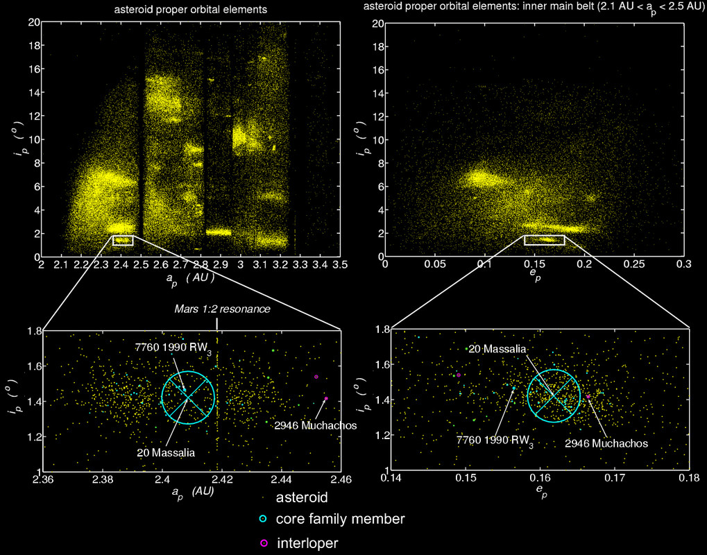

3.2.2 Origen dinámico: familia Massalia
La familia Massalia reside en el cinturón principal (1,3-2,5 ua). Los asteroides migran hacia resonancias como ν₆ que alteran sus órbitas acercándolos a la Tierra. El estudio de clones orbitales retrotrae su historia dinámica millones de años atrás.
