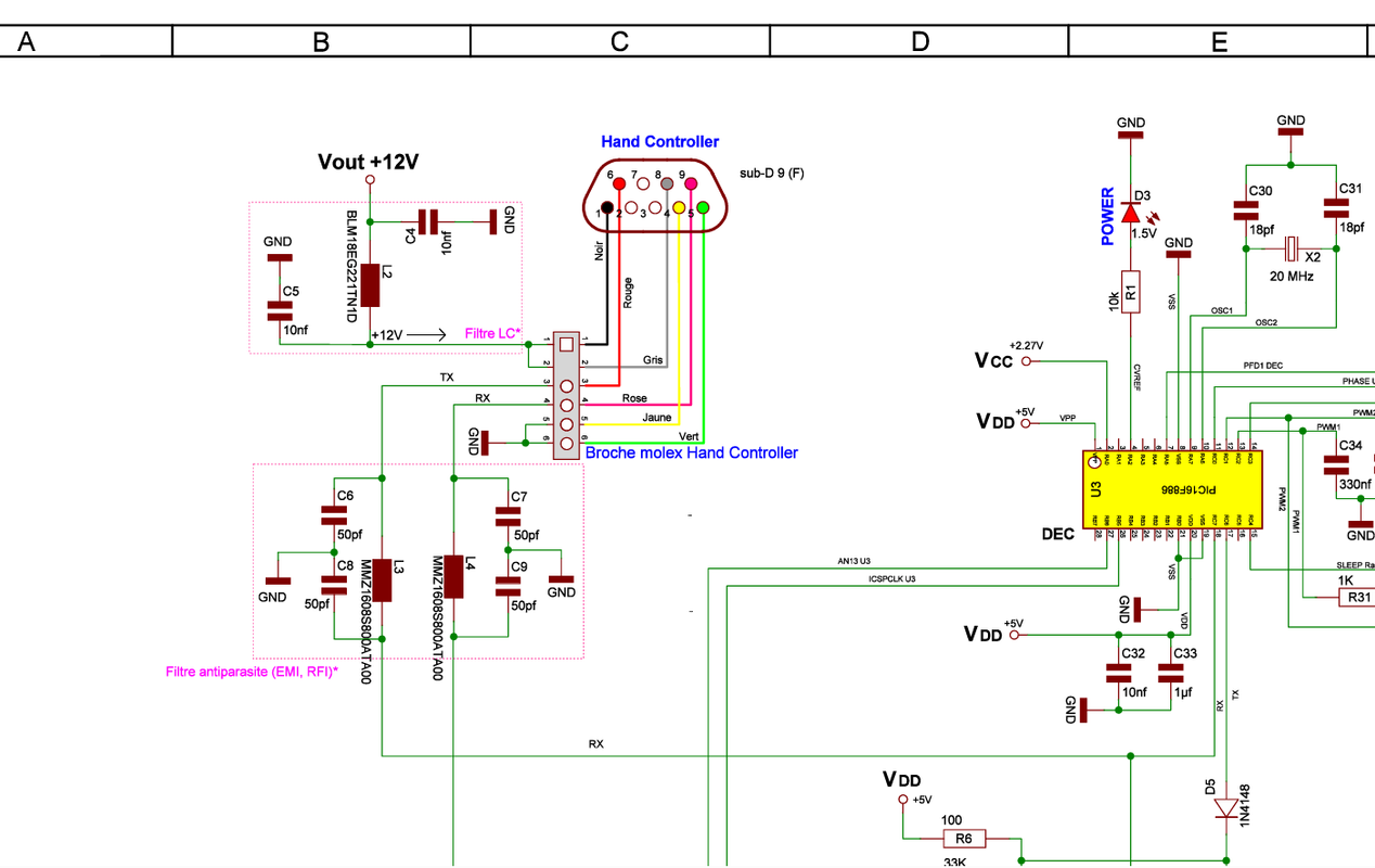

El problema es del que adolece esta electrónica de esta montura, la famosa inductancia L2, pero antes de que se volviera a fundir, me apareció en el mando el mensaje Both Axes No response, como indico en este mensaje.
Problema con placa de montura EQ6 Pro
Ese es uno de los problemas y no encontraba solución, probando todas las posibles soluciones que encontraba por la red, hasta que se volvió a fundir la famosa L2.

Mírate esto, si entiendes algo de electrónica veras que esa L2 solo sirve para alimentar el mando.
apuesto que, o el mando está cruzado o el cable del mando está cruzado y por eso se funde L2.
Si tienes alguna resistencia de 1 ohm 1/4 w ponla en lugar de L2, puede pasar que si enchufas el mando 1) funcione bien - 2) se vuelva a fundir o calentar.
Con la placa y el mando desconectados pon un tester en continuidad y mide entre los pines 1 y 8 del conector DB9, ahí te tendría que dar continuidad y sonar el pito.
Ahora prueba entre los pines 1 y 5, en este punto no te debería pitar continuidad, si es así conecta el mando y vuelve a probar entre los pines 1 y 5, si ahora te suena el pito ahí tienes el problema, el mando o el cable están cruzados.
Apuesto por el cable, sería cuestión de probar cambiandole el conector RJ  a ver si desaparece el cruce.
Tambien puedes probar conectando el cable sin el mando conectado.
Cuando probaste el conversor USB es muy posible que L2 ya estuviese tocada y por eso se terminó de chamuscar cuando conectaste el cable.
posible solución
Ya contaras.

Estoy totalmente de acuerdo con Luis. Haz lo que dice.
Unos pocos detalles técnicos:
La famosa L2 con el código BLM18EG221TN1D es un núcleo de ferrita SMD de construcción compleja con capacidades de filtrado antiparasitario.
Tabla de características:
Part NumberImpedance (at 100MHz/20°C)Impedance (at 1GHz/20°Rated CurrentDC ResistanceOperating Temperature Range
BLM18EG221TN1D220ohm±25%300ohm(Typ.)1000mA0.15ohm max.-55°C to +125°C
- La impedancia (la resistencia a la corriente alterna, dicho rápido y mal), depende de la frecuencia. En este componente está entre 200 y 300 ohmios.
- La corriente máxima para la que está diseñado es de 1000mA, osea, 1 Amperio.
  Esto quiere decir que, si el consumo del mando es mayor de ese Amperio (sostenido), el núcleo de ferrita se quemará.
- Su resistencia DC (resistencia en corriente continua) es de 0,15 ohmios.
  Eso es muy poca resistencia, casi un cortocircuito. Por lo tanto, -como bien apunta Luis-, una resistencia de 1 Ohmio y de 1/4 de Watio serviría para sustituir el componente.
  Perderíamos la capacidad antiparasitaria, pero la montura funcionaría y aguantaría algo más de corriente.
  También se podría sustituir por una pequeña bobina.

Muchas gracias por las respuestas, pero el problema es el mensaje en el mando, porque antes de que se fundiera la L2, ya me lo entregaba y es lo que me tiene mosqueado.

Pues he probado la continuidad entre los pines que me indicabais 1 y 8 y pita, luego la L2, que he sustituido hace su función, y en el cable también, parece que esta bien, pero sigo teniendo el mismo fallo de los motores de la foto que envié, fallo en ambos ejes, creo que el problema está en unos de los chips que controlan los motores, he buscado solución y la única que encuentro, es una placa nueva o una montura nueva, vamos que no tiene solución.
