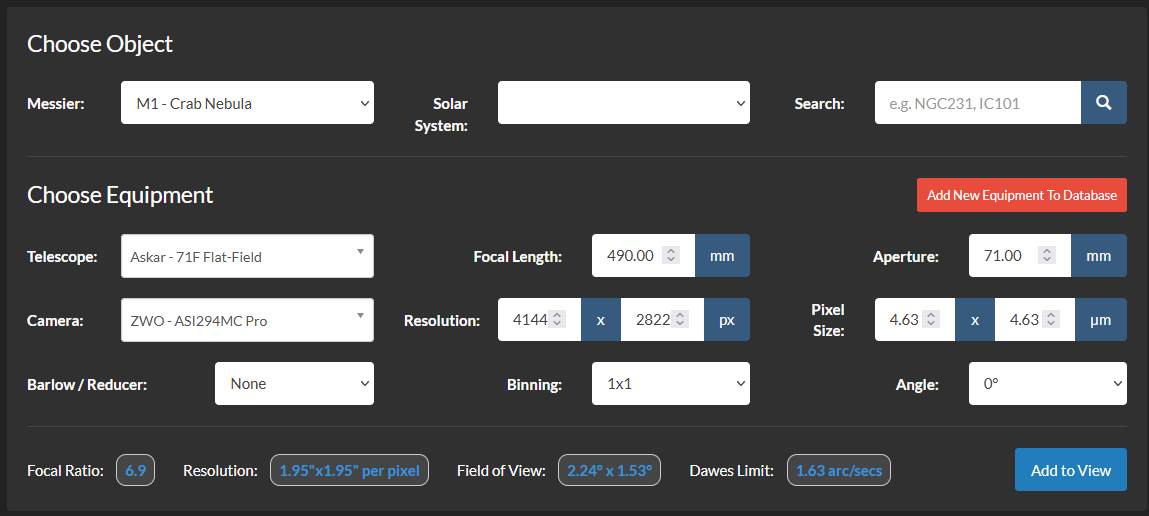

Actualmente tengo una cámara QHY294MC Pro. Para orientarme mejor, entré en Astrobin para ver qué cámaras suelen usarse con ese telescopio. Principalmente aparece la ASI533MC, pero no quiero una foto de formato cuadrado, sino más rectangular.
Además de la ASI533MC, consideré:
ASI2600MC (que cuesta 1.760 €, ¡uf, duele!)
ASI183MC
SVBony 705
585MC Pro
Algunas 294MC Pro
Probé cada una con el Suitability de AstronomyTools usando el reductor de focal y todas resultaron con submuestreo (undersampling):
294MC Pro con binning *2: NO — resolución 5.34″/pixel
183MC Pro: NO — resolución 2.77″/pixel
585MC Pro: NO — resolución 3.34″/pixel
2600MC Pro: NO — resolución 4.34″/pixel
Sin embargo, veo que con esas cámaras se obtienen fotos preciosas en la práctica. ¿Cómo es posible?
¿Hasta qué punto hay que fiarse de AstronomyTools?
He leído que todo se puede solucionar haciendo un Drizzle x2 cuando se apilan las imágenes. Estoy perdido a la hora de elegir una cámara para ese tubo. ¿Podéis aclararme el tema para saber hacia dónde dirigirme?

Yo me quedaría con la cámara que tienes y probaría, seguro que el resultado te gusta.
Con focales bajas todo es mas facil incluso aunque te saltes algunas "reglas".
]¿Sirve el drizzle para mejorar resultados?[
: Mié, 19 Nov 2025, 19:03 UTC »
Con focales cortas, todos las cámaras te van a submuestrear salvo que consigas alguna con píxeles enanos de menos de 1 micra.
Igual que si haces astropaisaje con cualquier objetivo, o usas menos de 200mm de focal.
Lo "malo" de submuestrear es que simplemente no eres capaz de "sacar" el detalle completo que el cielo te permitiría.
Las estrellas más pequeñas te ocuparan un solo pixel o 4 pixeles, quedando cuadradas en lugar de redondas, por ejemplo. Con ditther + drizzle se puede paliar.
Dicho esto, si buscas gran campo no sueles buscar hacer zoom a una imagen hasta poder ver el más fino detalle de una nebulosa o galaxia. Si lo que quieres es realmente alto detalle y campo, haces mosaicos.

Pues con ese telescopio y esa cámara no sobremuestrea.
re.: Tubo para CP, pero qué cámara???
: Mié, 19 Nov 2025, 19:52 UTC »
Por lo que veo ha puesto binning 2 en todas sus pruebas.
A bin1 (con el reductor) la 183 no te submuestrea, se te queda en 1.38". La 585 lo mismo, 1.67".
Y la 2600 y 294 te submuestrean por nada y menos.

Nadie te obliga a usar un binning u otro. Lo ideal sería siempre usar bin 1 que es el tamaño nativo del pixel, pero cuando las focales son muy altas, como en el caso de Hidra, toca hacer binning porque sobremuestreas mucho la imagen.
Por regla general, el binning solo se usa en focales largas o cuando la noche es tan mala que sobremuestreas sin hacer binning.
Lo del bin2 en la 294MC es un poco distinto. De serie viene a bin2, pero ese es el tamaño de pixel nativo de 4.63 micras. A modo bin1 no se puede usar (solo la versión mono) porque la matriz de bayer no está pensada para ese modo. En las webs como ccd suitability al poner la 294MC a bin1 ya te ponen el tamaño de pixel al del bin2 nativo, 4.63. Si pones la 294MM si que te ponen el bin1 a 2.3 micras.
En NINA y demás programas, si seleccionas bin1 con una 294MC realmente estás al bin2 nativo ese que comento de 4.63 micras.
Había una casilla en los drivers para marcar el "modo desbloqueado" que te permitía usar el bin1 real de 2.3 micras, pero era una imagen mono que no existe programa que te la pueda debayerizar.
