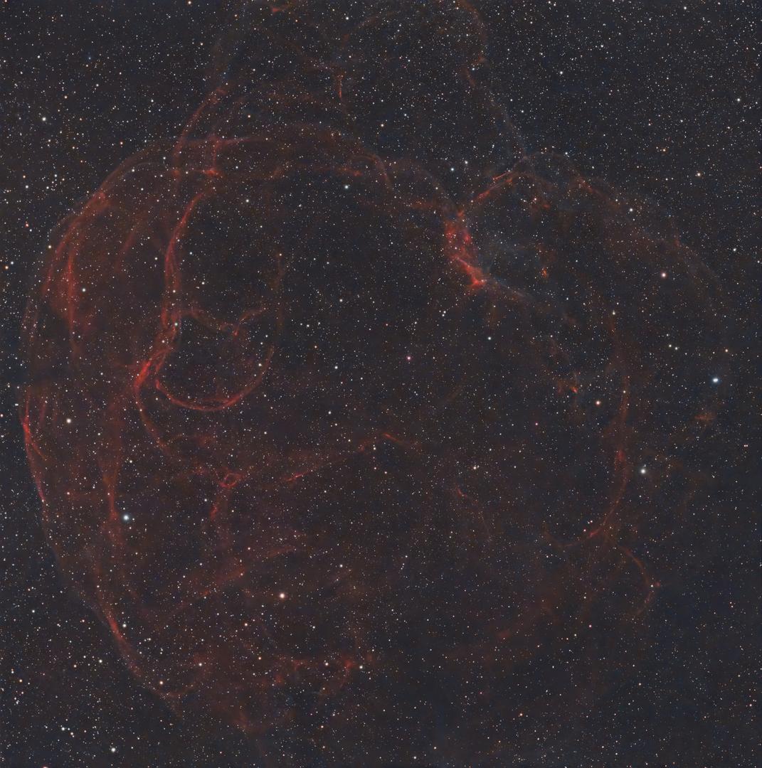

SH2-240, escribo de memoria, entiendo que ese es su nombre en el catalogo Sharpless.
Realice este pasado Sábado algo mas de 5 horas de las que me he quedado con 4. Fueron hechas con la 533 mc y el Fma-180, con seguimiento y una montura pequeña la  Teseek-11 en tomas de 600 segundos y con el filtro L Ultimate.   Sinceramente creo que un filtro menos restrictivo es mejor para este tubo, pero todo es cuestión de probar.
Veo que con este tubo para sacar información hay que meterle horas, entiendo que mi procesado tampoco será el mas adecuado....
Pero bueno es un poco lo que hay por ahora.
Si puedo te meteré mas horas, este objeto me gusta, pero ya se verá.

Está muy bien, es un objeto muy tenue y muy grande, gracias al tubo ese te cabe entera, yo estoy con ella pero tengo que hacer mosaico, no me entra...
Es un objeto complicado y el filtro te ha funcionado bien, aunque con mas tiempo mejoraría bastante, aun así buen trabajo.

Desde luego que te ha funcionado bien el filtro. Esta nebulosa es muy muy débil y en mi opinion requiere integraciones de las buenas, a poder ser 24 horas o más. Si con tan solo cuatro horas te ha salido así es que el filtro y el equipo han rendido muy bien. Y el procesado tampoco esta mal. Si tuvieras la integración suficiente seria espectacular.

Pues si que has sacado con solo 4h, está muy bien y un objeto muy tenue, felicidades

Opino lo mismo, se notan muy bien los espaguetis para 4 horas integradas.

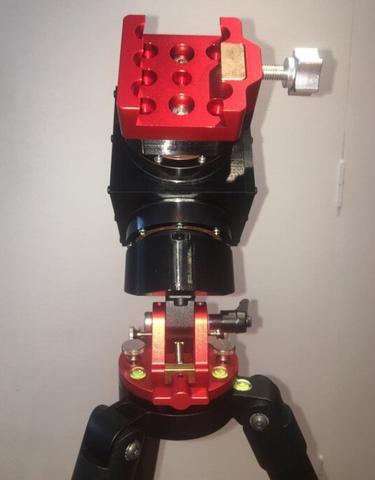

Respecto a la montura es una gozada, supersilenciosa y va con Asiair como tu comentas....  Quise ponerle una cuña que tenia del MSM Nomad pero no valia, luego compre una en condiciones y la verdad que bien aunque me fue algo complicado gestionar estos asuntos.... ahora en breve me llegara un trípode para dejar tranquilo el de la réflex.

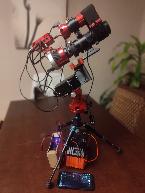

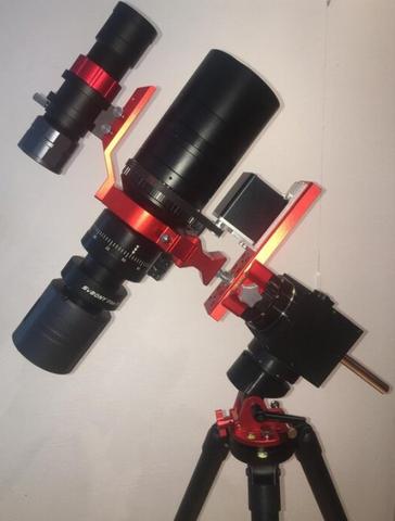

En resumen, un trípode superligero, la Teseek, la cuña, el fma con tubo guía, y una batería de 20 amp de litio que pedí a los Reyes con Asiair mini, pues me he hecho un equipo superligero mochilero y prometo irme a la montaña con el a pasar la noche, ya os contare.  (lo suyo seria la 585 con asiair y camara guia incorporada)
En el peor de los casos un equipo de viaje, vaya a donde vaya

Anoche lo monte en casa con el trípode que me llegó, e hice pruebas de cambio de meridiano y demás. Para un eje no hace ruido alguno, para el otro da la sensación que va algo mas forzada. Sinceramente es el equipo que llevo buscando hace tiempo para llevar a cualquier sitio, ya sea de viaje o para echar en una mochila.
El precio de la montura fue irrisorio, si me dura lo que por norma me están durando el resto de equipo pues estaría mas que amortizado.
Por ponerle un pero, a este equipo lo que le vendría bien seria una cámara con asiair y cámara de guiado incorporado en la cámara principal, con ello consigues menos cables, menos peso aun y forzar aun menos esta montura que de aspecto se ve endeble.
Y acabo, al no tener enfocador, que creo que no le hace falta al FMA, mas o menos se puede sobrellevar, porque si mal no recuerdo al querer ponerle un enfocador aun levantas mas el tubo y lo separas de la montura.
Sinceramente la Cámara ASI 585 MM-Air Mono seria la suya, cuestión de indagar.

Gracias por la info Albireo, interesante la configuración muy poco margen dejas ya para mejorar la ligereza un verdadero equipo grip and go.

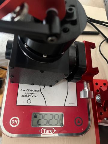

La mía es la Teseek 14, supuestamente carga hasta 10kg y sí, se ve endeble sobre todo la cuña pero de verdad yo he tenido guiados de 0,16 y medios de 0,35 durante horas con un Sv555, con el ED80/560 todavía no lo he probado pero es que éste pesa muy parecido al Sv555 ahora ya la palanca sí que es mayor.

Pues si, poco margen para quitar peso...  Tu montura me gustaba mas que la mía, salvo la cuña.... pero yo quería quitar peso.
Sinceramente entre la abrazadera que la montura y la abrazadera de la cuña tuve ciertos problemas pues si uno no apretaba bien el carril din, otro no abrazaba la montura, en fin que me dio ciertos dolores de cabeza.
