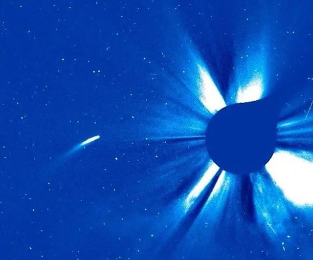

Introducción a los cometas sungrazers y el Grupo Kreutz, responsable del 85% de los rasantes. Historia de su fragmentación, órbitas y grandes cometas registrados. act. 5/abr/2026
Los sungrazers o cometas rasantes al Sol alcanzan perihelios menores a 0.1 UA. El grupo
Kreutz, 'familia' que representa el 85% de descubrimientos SOHO, proviene de un progenitor fragmentado en año -371; son cuerpos helados que a menudo se desintegran por calor y fuerzas de marea por cercanía solar. Analizamos los subfragmentos (I, II, III), hitos históricos (Gran Cometa de 1843, Ikeya-Seki 1965, Lovejoy 2011) y descubrimientos recientes (ATLAS 2024, MAPS 2026), así como otros grupos menores (Marsden, Kracht, Meyer).
cometa 2011 w3 Lovejoy desintegrándose.
26-Dic-2011 autor: McNaught

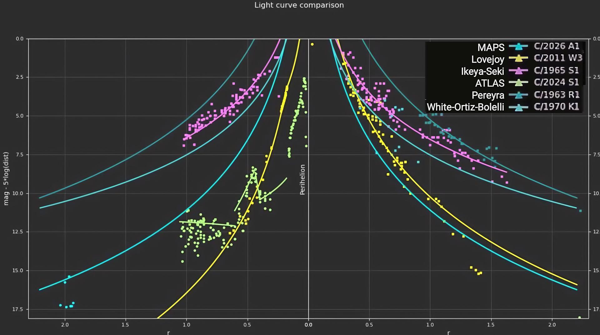

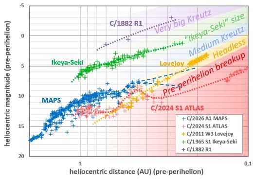

Curvas de luz Cometas grupo Kreutz
