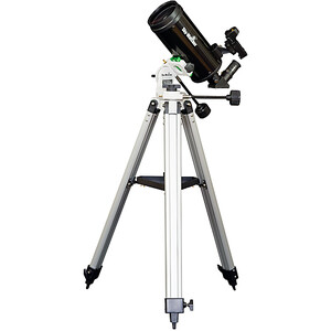

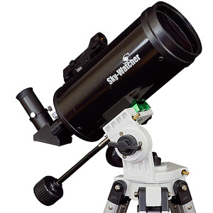

Telescopio Skywatcher Maksutov 102/1300 Skymax-102S AZ-Pronto
por que tubos cortos?
por dos cosas, por no imposibilitar ponerlo en esa terraza y manejarlo bien, y que no vibren/oscilen demasiado en esas monturas por el efecto palanca
y no son pequeños no ! para tus condiciones es lo máximo
mas potente el Maksutov, con su secundario ... y el acromático te presentará algo de cromatismo

Personalmente me decantaría por el Mak en lugar del refractor. 40 € mas son solo cacahuetes en comparación con las mejoras que el Mak representa. Mejor montura. Mas diámetro. Sin cromatismo. Mas portátil y potente. Yo lo tendría claro

si aún no has dado el paso, me sumo a la opinión de monos. Además de todas las razones que te ha dado él, el Mak 102 tiene una relación focal más alta (los oculares de gama económica te rendirán mejor), alcanzará más fácilmente altos aumentos, al ser un tubo más corto te resultará bastante más cómodo a la hora de observar, en esos diámetros no creo que haya mucha diferencia de tiempo de aclimatación y encima es un tubo que lleva mucho más tiempo en el mercado y del que podrás leer muy buenas críticas. Yo tampoco me lo pensaría.

Yo tambien me decanto por el mack, aunque con un mack si no tienes una montura con goto o seguimiento debes tener cuidado con no subir demasiado de aumentos ya que los objetos se van del campo del ocular muy rapido y es algo tedioso tener que seguirlos manualmente sin que te tiemble todo.
Al final uno se aburre de mantener toda la atención en hacer todo el rato correcciones manuales en medio de imagenes temblorosas, en lugar de disfrutar de la imagen.

Aitrus: sí, el tubo incorpora cola de milano tipo Vixen, así que podrás pasarlo a otra montura. Como dice Hidra, el seguimiento manual en una montura altazimutal a altos aumentos es tedioso, pero para empezar creo que es lo mejor por facilidad de uso. Ten en cuenta que para el seguimiento no sería necesario un sistema GoTo: basta con una montura ecuatorial con motor de Ascensión Recta.
