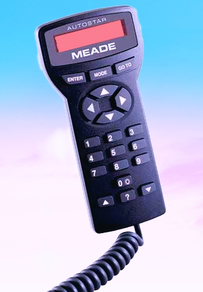

Autostar 497 del Meade LX90 muestra pantalla en blanco al encender: botones y pitido OK. Causas, modo seguro, reset y alternativas GoTo OnStep.
Pues eso, que de pronto el controlador del telescopio ha dejado de funcionar; se encienden todos los botones y la pantalla,
 hace el pitidito habitual, pero no aparece ningún mensaje ni texto ni nada en la pantalla, y así es imposible hacer nada.
 No encuentro este mando en ninguna web, no lo venden en ningún sitio.
 ¿Alguna sugerencia/alternativa o idea por favor?

mando 497 autostar no funciona
hola
debes identificar si es el mando #494 o el #497   , es muy fácil   #497 tiene la botonera de dígitos numéricos (el de la foto)
luego
Reset? modo seguro?  has buscado en?
actualizar Autostar: #494 #497 #495 I II III Audiostar. Reset, Modo seguro...

Pues me cago en la mar salada, porque NADA ha funcionado... El limpiado los contactos, que todo sea dicho, estaban impolutos, he pulsado simultaneamente enter + flecha hacia abajo y je encendido, nada, he pulsado durante varios segundos la tecla mode, y nada... he abierto el autostar y he visto que todo estaba super limpio y en orden aparentemente todo perfecto... Así que no sé qué puede ser. El problema es que no encuentro un autostar 497 por ningún lado. de manera que me estoy planteando poner el tubo en otra montura ecuatorial con goto. ¿Algiuien tiene experiencia en esto? En fín, una vez más, gracias.

Gracias Hidra! Finalmente he encontrado un mando #497 en Ebay-USA,
me cuesta la friolera de 200 eurazos con los gastos de envío, pero en fín, si funciona, los daré por bien pagados. Y si no funciona, haré lo que sugieres, desmontar el tubo, ponerle una cola de milano y montarlo de nuevo en una ecuatorial con goto. Os tendré informados.

Un posible "fallo" es que el contraste esté a cero.  No verías ningún texto y sin embargo funcionaría todo ok....
Lo digo porque a mi me pasó en otro chisme electrónico.

Bueno, pues por fín llegó de USA en autostar... Evidentemente venía configurado para una ciudad de California, así que intenté cambiar manualmente la configuración, pero nada funcionó. Finalmente lo he reseteado, no sin miedo, y ¡¡¡eureka!! Al introducir manualmente los datos correctos de latitud y longitud, zona horaria etc, ha funcionado perfectamente. Ojalá que me dure muchos años.
