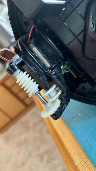

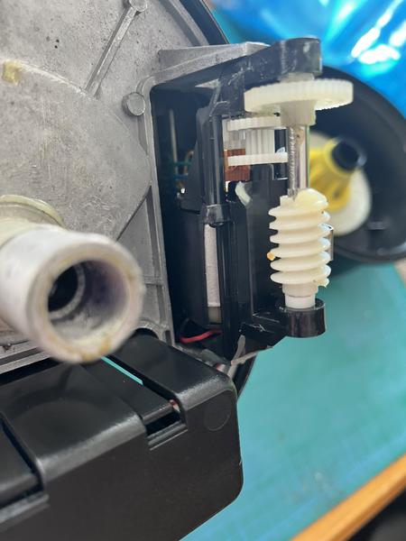

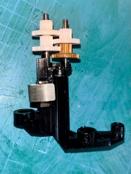

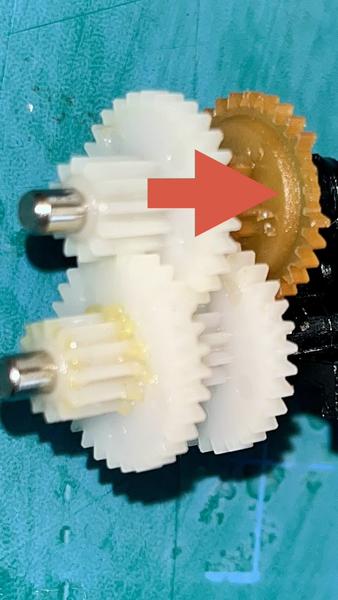

Llegó la hora de una de las averías más habituales de este modelo, a uno de los engranajes del motor (los dos son iguales) se le han roto unos cuantos piñones y hay que cambiarlo. Lo he desarmado (no es muy complicado), pero ahora necesito alguien que me lo imprima. He estado buscando y no hay repuestos, pero tampoco archivos tipo STL u OBJ de esta pieza. ¿Alguien sabe quien me la podría escanear/modelar e imprimir?. Gracias

Supongo que será el mismo que para los ds o los etx80..
https://www.thingiverse.com/thing:6226819
https://www.printables.com/model/649779-meade-etx-80-replacement-gear/related
re.: Meade ETX70 rotura engranaje motor
: Mié, 06 May 2026, 22:07 UTC »
Claramente es el segundo. Muchas gracias.

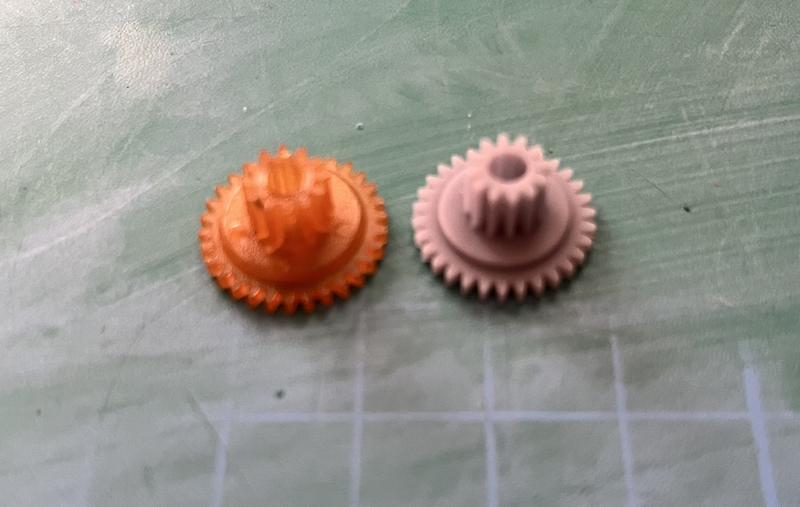

Bueno, pues solo para confirmar que efectivamente la pieza es la misma para el 70, como para el 80. He pedido imprimirla en resina y va muy bien.
: Lun, 11 May 2026, 22:06 UTC »
Si los engranajes que has impreso tienen el mismo número de dientes y el mismo diámetro que el del etx70 tiene que funcionar, así que felicidades.
