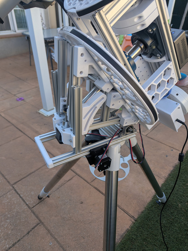

Fotos de la montura:
Aquí la zona baja donde se puede ver el Nema17 de azimut y el de altitud

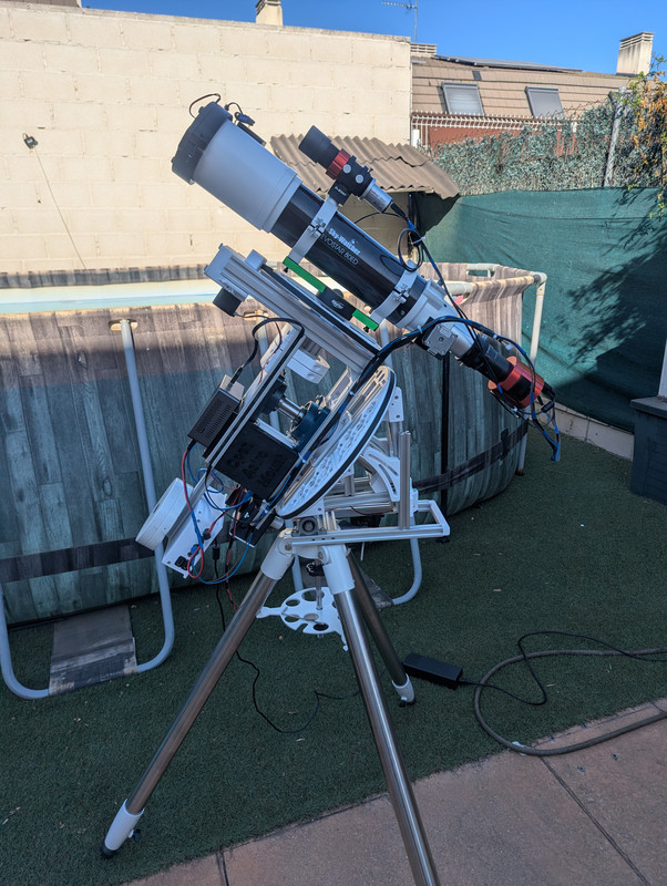

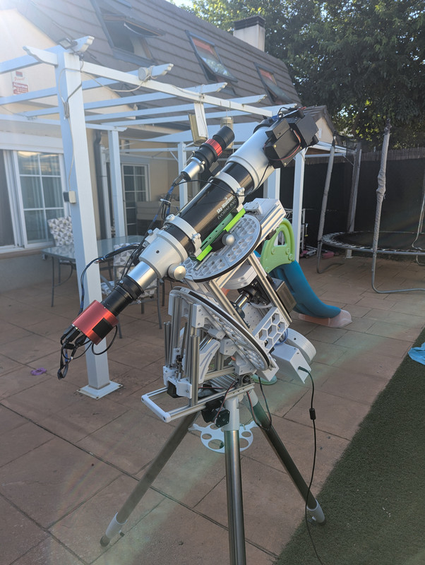

Con el tubo montado:

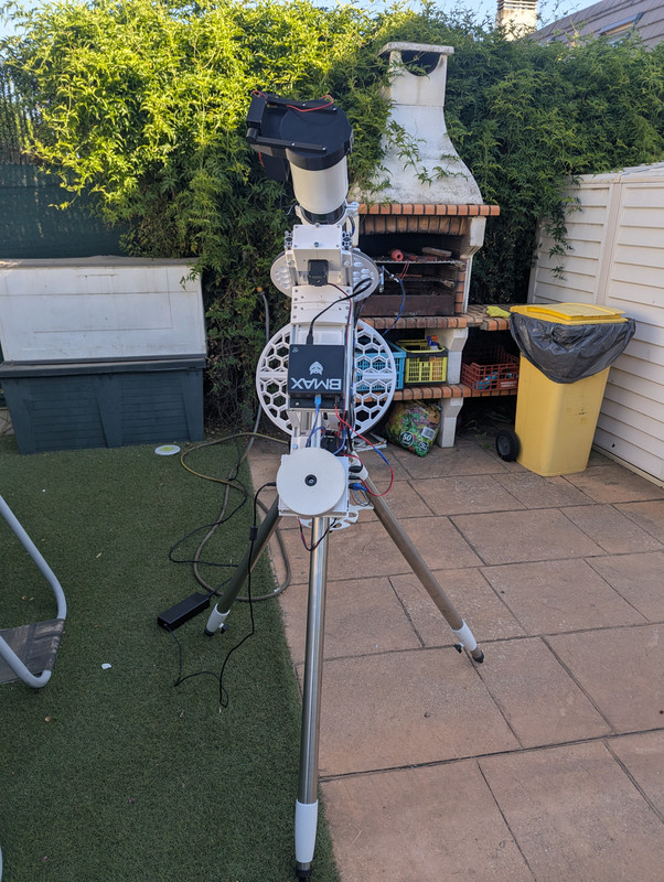

Desde el otro lado donde se observa tanto la caja de la placa de la OAM, el mini pc con NINA, la caja de alimentación y la pesa de una eq5 que tenía para equilibrar:
De frente, se observa mejor el miniPC y la pesa:

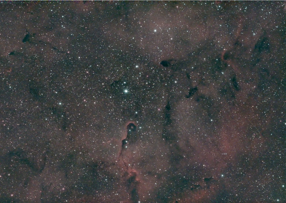

La prueba, son solo 1,5h en subs de 1' con el tubo que se ve en la imagen (Skywatcher ED80) con su reductor/aplanador y filtro L-enhance y la ZWO ASI294mc Pro, decir que el guiado (QHY 5L-II con tubo guía SVBony 30/120) ha sido el mejor que he conseguido jamás, bastante por debajo del segundo de arco en torno a 0.2RMS total:
Esta imagen solo tiene extracción de fondo (Siril) y reducción de ruido leve y afilado con Seti Astro Suite.
