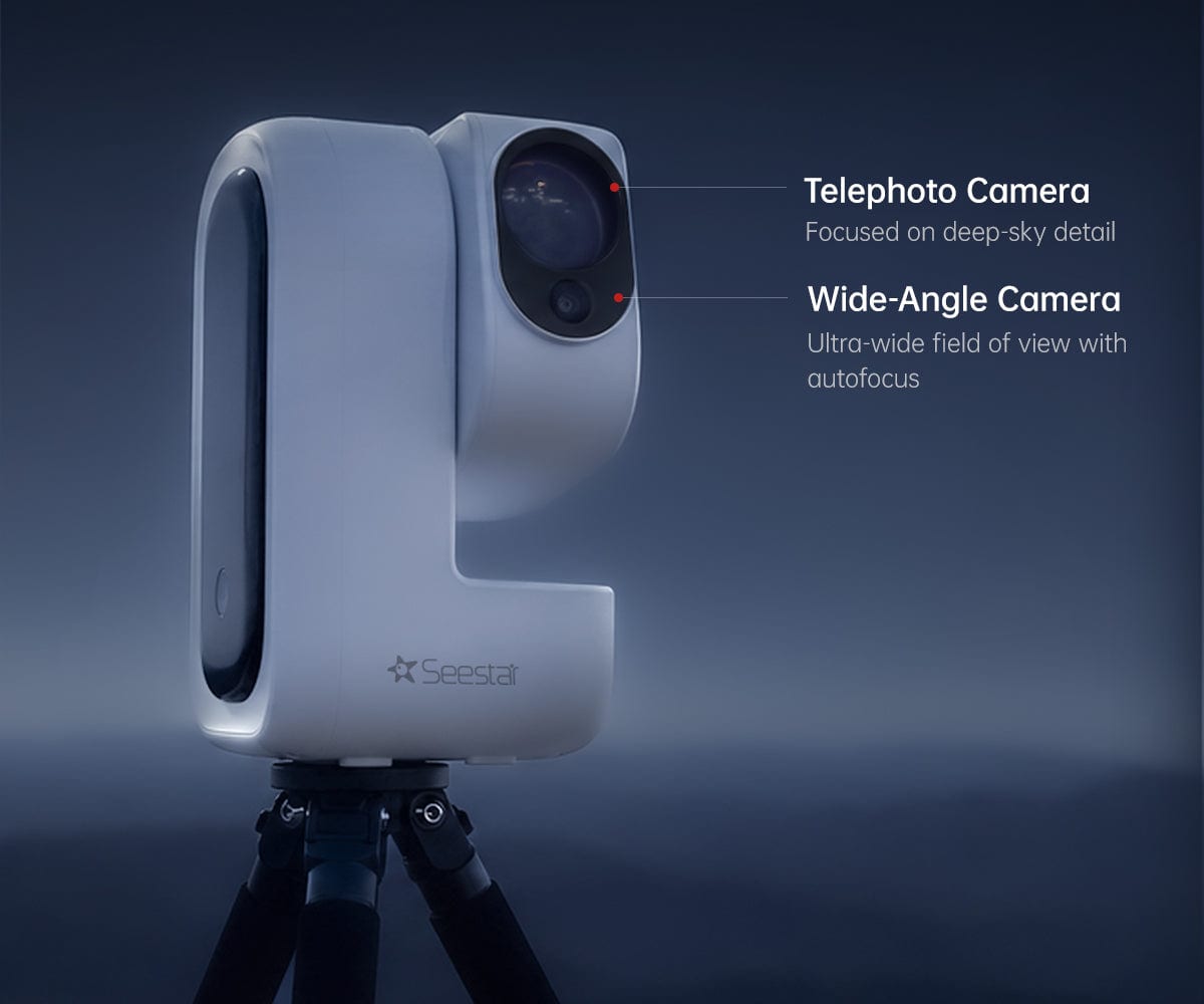

Qué cambia respecto al Seestar S50 original
El salto no es solo pasar a vídeo 4K. El S50 Pro estrena óptica apocromática de cuatro elementos plegada (antes 3 elementos), sensor principal de mayor formato, una segunda cámara gran angular dedicada, batería mucho más grande y el doble de almacenamiento interno.
Óptica:
50mm / 260mm f/5.2, APO de 4 elementos (S50: 50mm / 250mm f/5, 3 elementos)
Sensor principal:
OmniVision OS08B10, 4K 3840x2160 / 8.3 MP (S50: Sony IMX462, ~2 MP)
Campo de visión (tele):
2.8° (S50: 1.46°)
Cámara gran angular:
Sí, 4K, 63° de campo (S50: no tiene)
Batería:
10.000 mAh, hasta 9h (S50: 6.000 mAh, ~6h)
Almacenamiento:
128 GB (S50: 64 GB)
Exposición máxima:
30s en Alt-Az / 60s en modo ecuatorial
La sorpresa del sensor: ni Sony ni casualidad
Antes del lanzamiento se esperaba el popular Sony IMX585, pero ZWO confirmó que el sensor real es el OmniVision OS08B10, un chip habitual en cámaras de acción y videovigilancia de gama alta. La propia marca reconoció haber pasado más de seis meses validando alternativas antes de decidirse, precisamente porque las especificaciones (formato 1/1.2", 8.3 MP, píxel de 2.9 µm) son casi idénticas a las del IMX585.
Ruido de lectura ultrabajo (~0.86 e⁻):
es el "siseo" electrónico de cada disparo. Como estos telescopios apilan cientos de fotos cortas en vez de una larga, cuanto menos ruido meta cada foto individual, más limpio queda el resultado final.
Contrapartida (full well menor):
el sensor satura estrellas brillantes antes en exposiciones largas, pero en un sistema pensado para tomas de pocos segundos esto apenas se nota en la práctica.
Conclusión de diseño:
se sacrifica algo que el telescopio casi nunca usa (exposiciones muy largas) para maximizar lo que necesita siempre (tomas cortas sin ruido).

Doble cámara: el verdadero cambio de concepto
La segunda cámara de 63° (sensor IMX586, el mismo del S30 Pro) permite fotografiar Vía Láctea completa, rastros de estrellas y timelapses sin cambiar de equipo, con costura automática de arcos hasta 8K. Para el principiante es "apunta y listo"; para el usuario comprometido hay control manual del plan de captura.
