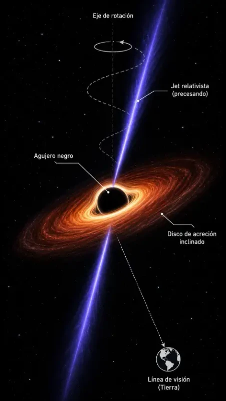

Agujero negro de masa intermedia con disco de acreción y chorro relativista visto de perfil
Esquema del agujero negro con disco de acreción inclinado y jet relativista precesando hacia la línea de visión terrestre

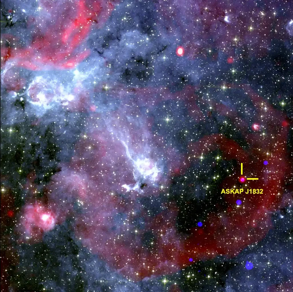

posición de ASKAP J1832−0911 sobre fondo galáctico radio+X

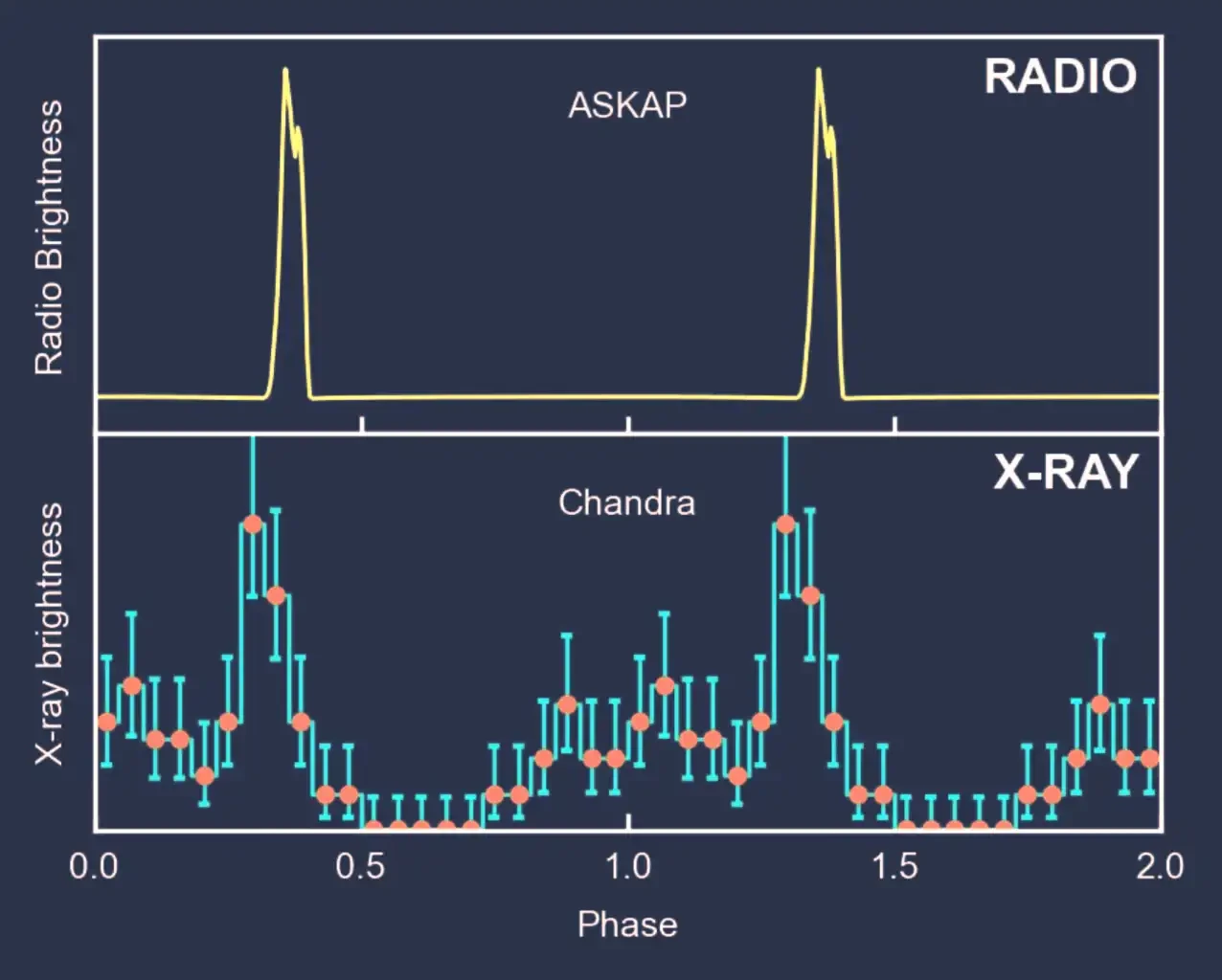

Gráfico ICRAR de curva de luz radio/X en función de la fase del ciclo de 44 min
Crédito: ICRAR

Cada 44 minutos, aproximadamente, produce un potente destello de radio que dura unos 2 minutos. Y lo más interesante es que no se trata solamente de una señal de radio: durante esos mismos episodios también se detecta emisión en rayos X.
La fuente se encuentra en la Vía Láctea, en dirección al brazo espiral de Scutum, a una distancia estimada de unos 4.500 años luz. En radio puede alcanzar alrededor de 10 jansky en torno a 1,3 GHz, mientras que la emisión de rayos X alcanza flujos del orden de 10⁻¹² erg cm⁻² s⁻¹ en la banda de 0,5–10 keV.

Lo observado es bastante concreto. ASKAP J1832−0911 presenta ráfagas de radio de unos dos minutos que se repiten aproximadamente cada 44 minutos, acompañadas por pulsos de rayos X con la misma cadencia, y la fuente mantuvo esta actividad durante aproximadamente seis meses antes de que el ciclo dejara de detectarse. Eso es el dato duro, el hecho observacional.

Un faro relativista
Y es aquí donde la pieza encaja con una elegancia casi cinematográfica.
Pensemos en ese chorro relativista, relativamente estrecho, saliendo del entorno del agujero negro. Si precesa, su dirección no permanece fija: barre el espacio a su alrededor, trazando círculos, exactamente como el haz de un faro marino gira sobre el horizonte.
Durante la mayor parte de ese barrido, el jet apunta hacia cualquier otro punto del cielo menos hacia nosotros. Pero llega un instante, dentro de cada vuelta, en que su trayectoria cruza justo nuestra línea de visión. En ese momento —y solo en ese momento— el destello se hace visible desde la Tierra. Cuando el chorro sigue girando y se aleja de nuestra línea de visión, la fuente parece apagarse de nuevo, aunque en realidad nunca ha dejado de emitir: simplemente ha dejado de apuntarnos.
El modelo del artículo logra reproducir justamente esa geometría. Con una inclinación moderada del disco —de unos 10 a 30 grados— y un jet relativamente estrecho, con un ángulo de apertura de apenas 5 a 15 grados, los números encajan casi con precisión de reloj: dos minutos de visibilidad dentro de cada ciclo de 44.
Esto lleva a una conclusión que conviene subrayar, porque cambia por completo cómo interpretamos el fenómeno: los 44 minutos no serían el periodo de rotación de todo el objeto, como cabría pensar en un primer momento. Serían, en cambio, el periodo de precesión del sistema disco-jet en su conjunto.
Es una distinción sutil, pero fundamental para entender el resto de la historia.

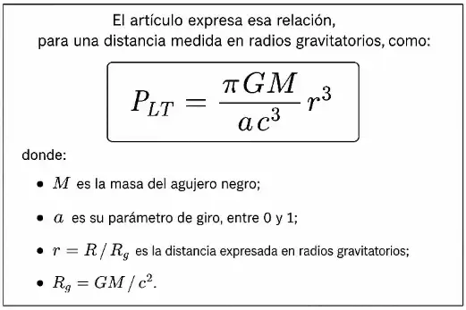

Fórmula de la precesión de Lense-Thirring en función de la masa y el giro del agujero negro y de la distancia en radios gravitatorios
Aquí es donde la propuesta se vuelve especialmente interesante desde el punto de vista físico.
La frecuencia de precesión de Lense–Thirring depende de la masa del agujero negro, de su giro y de la distancia a la que se encuentra la región del disco que está precesando.  El artículo expresa esa relación, para una distancia medida en radios gravitatorios - (ver fórmula) -  Al imponer que el periodo sea de 44 minutos, se obtiene una relación entre la masa y la distancia de la región que precesa.  Para valores de giro aproximadamente entre 0,3 y 0,9, el trabajo encuentra que un agujero negro de unas 10³–10⁵ masas solares puede producir el periodo observado a distancias de aproximadamente 9–44 radios gravitatorios, dependiendo de los parámetros elegidos.
