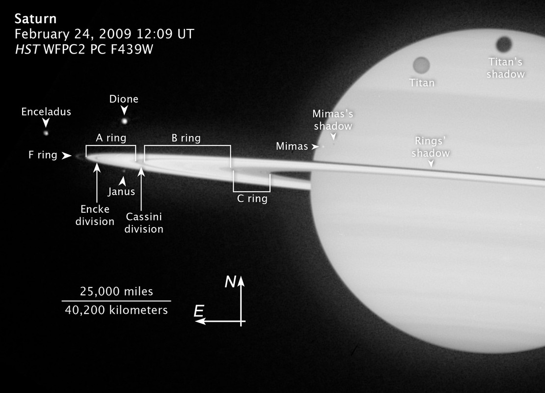

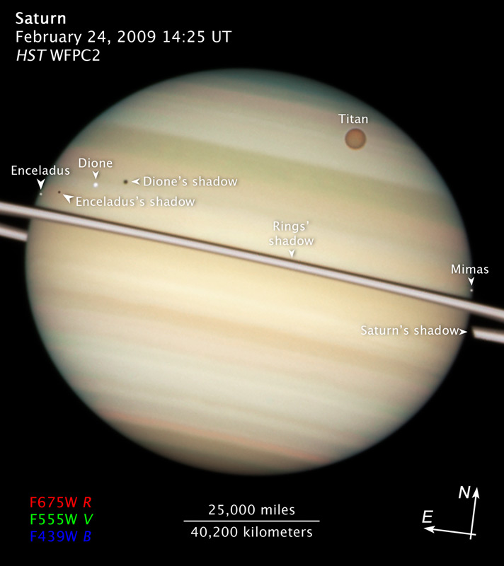

mira estas imágenes con el Telescopio Espacial Hubble, notar la diferencia entre Dione y Enceladus !
Cuatro lunas de Saturno en tránsito simultáneo captadas por el Telescopio Espacial Hubble en febrero de 2009
Foto de la NASA/ESA Hubble
  • *-1 En la imagen del 24 de febrero de 2009, cuatro lunas de Saturno transitan frente al planeta.
  • *-2 De izquierda a derecha: las lunas heladas Encelado y Dione, la gran luna naranja Titán, y Mimas.
  • *-3 La alineación especial de los anillos permitió capturar esta rara vista.
  • *-4 Hubble observó los detalles con su Wide Field Planetary Camera 2.
  • *-5 Crédito: NASA, ESA y el Hubble Heritage Team (STScI/AURA).
Sombra de Encelado sobre Saturno y tránsito de Dione, imagen Hubble 2009
y dejo aquí el listado de lunas, para que veáis vosotros mismos:
Datos básicos sobre los principales satélites de Saturno, y visibilidad
la facilidad o dificultad, de manera lógica tenéis en la propia lectura de la tabla:
por el HST
tránsito Titán por telescopio Hubble
Titán con su sombra,  los tránsitos solo pueden ocurrir cuando Saturno está cerca de sus nodos orbitales, primavera o otoño de Saturno, un corto periodo.

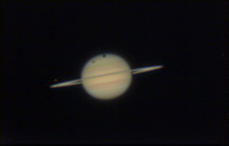

Tránsito de Titán y su sombra sobre Saturno, telescopio RCOS 24 pulgadas Mount Lemmon Arizona
500 fotogramas de vídeo capturados por una cámara web utilizando el telescopio
RCOS de 24 pulgadas en el SkyCenter de la Universidad de Arizona en Mount Lemmon
los tamaños: debes considerar la superficie del disco, y eso es al cuadrado respecto el diámetro
el problema de los tránsitos es el bajo contraste, que dependerá de cada satélite, obviamente las sombras tienen el contraste mucho más alto
si coges, la primera imagen del post anterior el Hubble, y desenfocas, verás que enseguida se "pierde" Tetis incluso su sombra

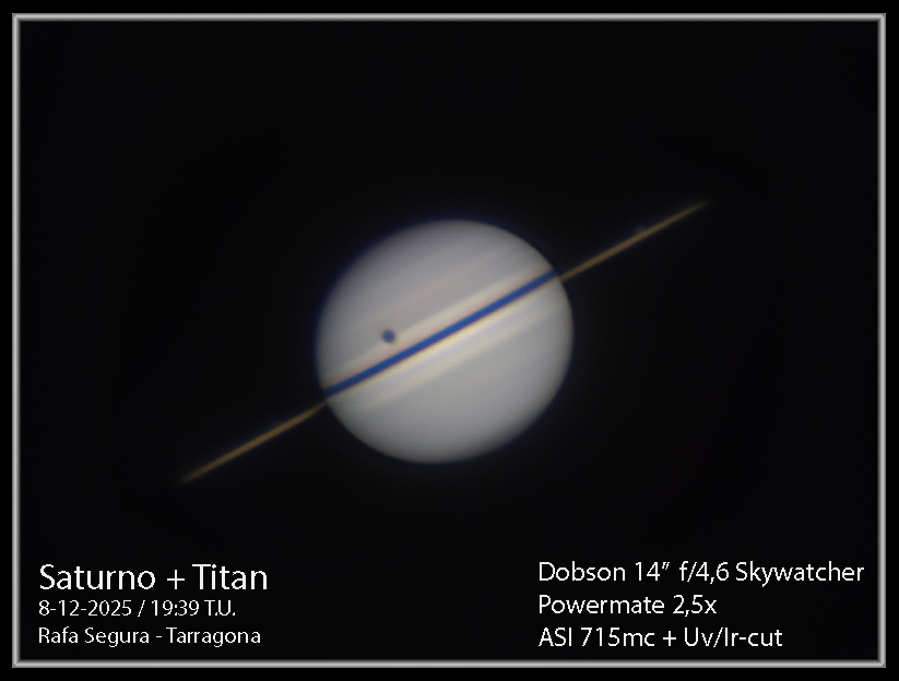

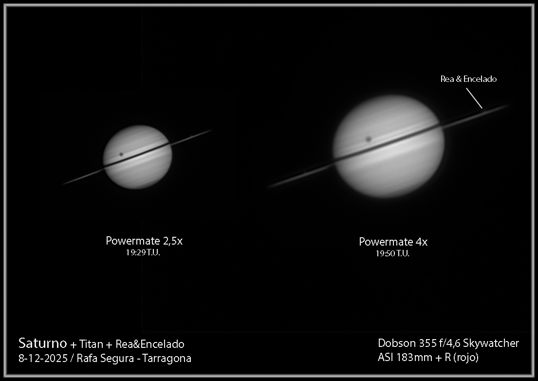

desde otro hilo Rafa Segura nos muestra:
Buenas, por fin me estreno con Saturno este año pero ya pasada su oposición  sudando . Por suerte pillé buenas condiciones, por lo menos  mirar telescopio. No sabía si publicar aquí o en el otro hilo que abrió Pau, pero como el título dice "anillos de perfil" pues lo pongo aquí. En la foto en color se me olvidó de poner las dos lunas que estaban un poco escondidas en el plano del anillo a la derecha, pero en la siguiente que la procesé después ya lo he puesto. Son del día 8 el lunes pasado.
https://foro.astrotorroja.es/download/file.php?id=11988&mode=view
