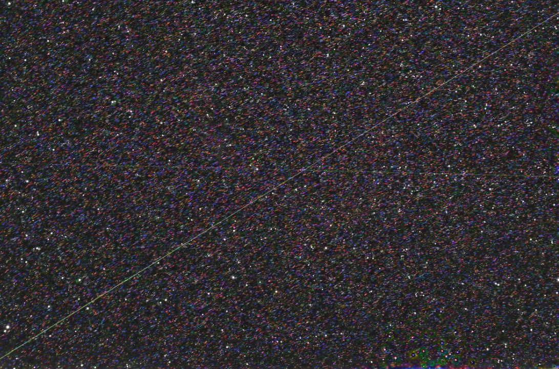

Hemos aplicado mejoras para la reducción del ruido en las últimas versiones.
Debería apreciarse mejoras a partir de la v 1.4.0 que ya está disponible.
re.: Pixastro, Aplicación para procesar Astrofotos automatizada 100%
respuesta #31
: Mar, 20 Oct 2026, 09:16 UTC »
La cosa ha mejorado bastante, pero también he de decir que son poco mas de diez minutos en tomas de 60" así que el ruido siempre será mas difícil de controlar.

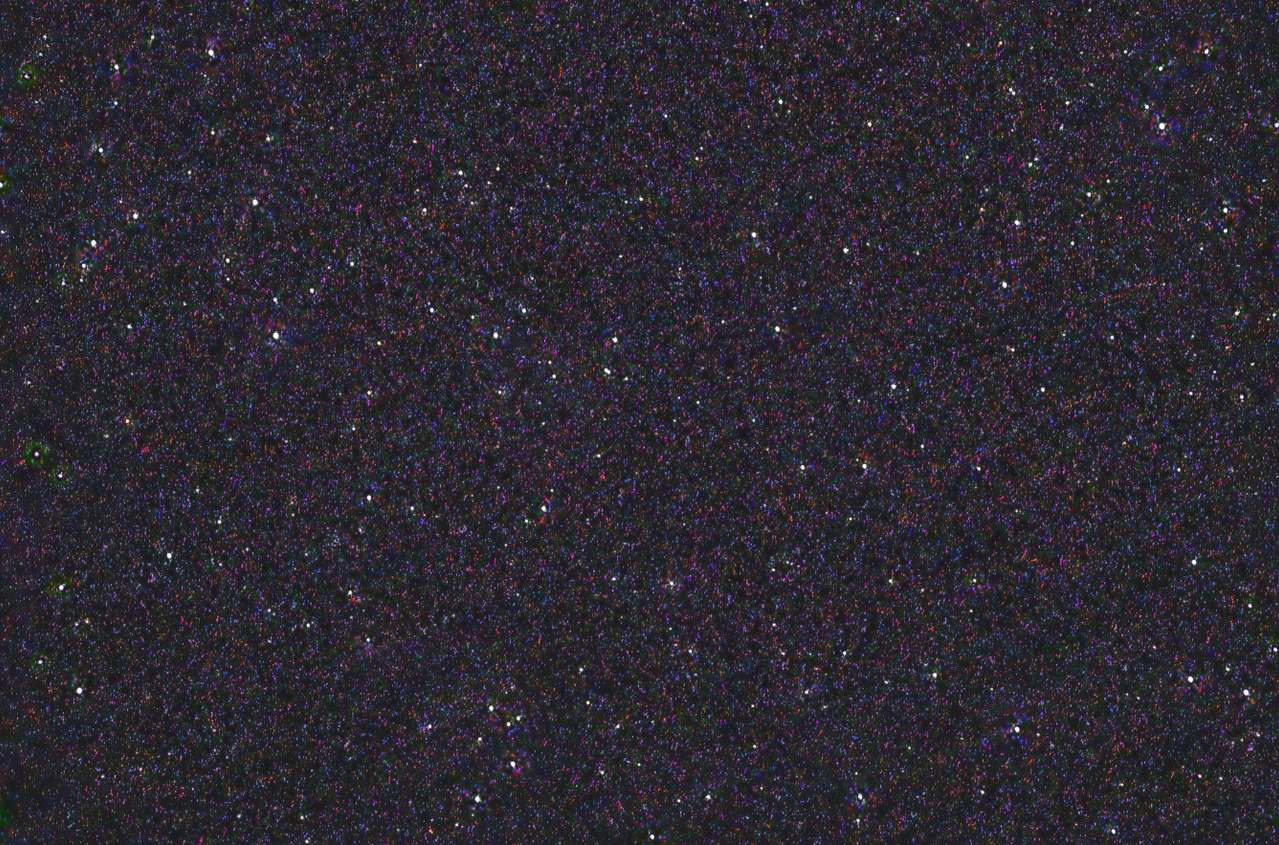

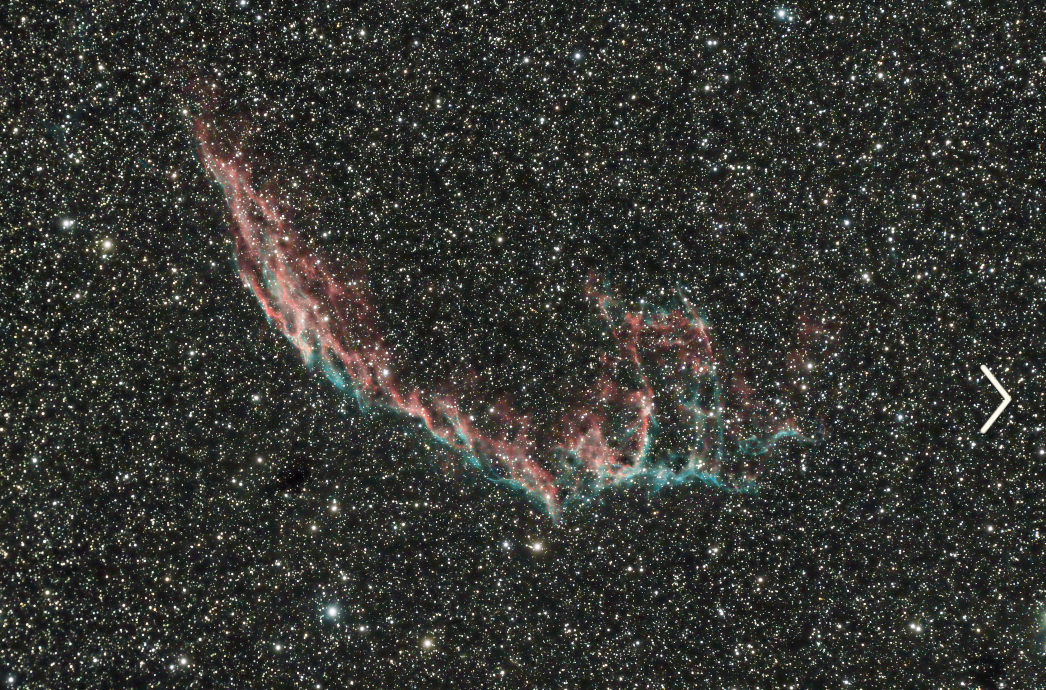

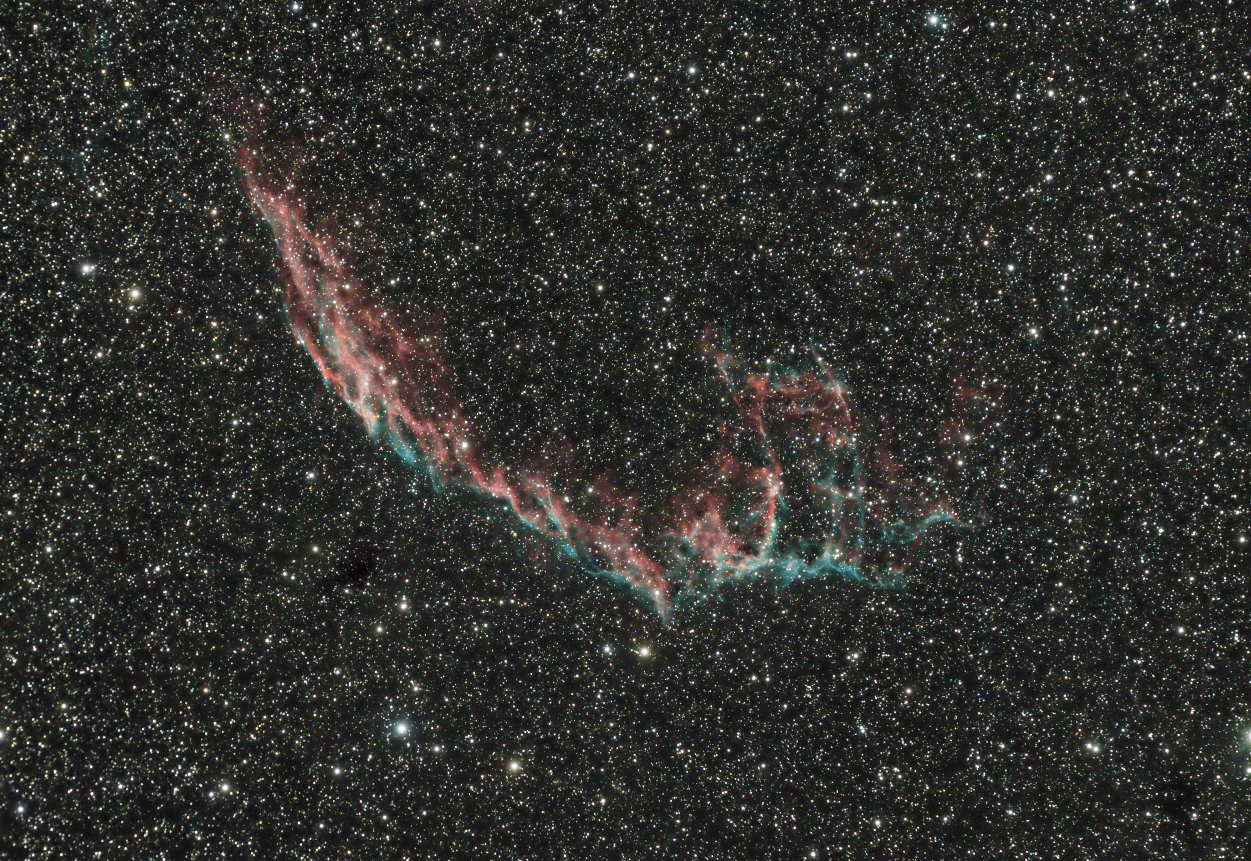

Antes de nada, enhorabuena por el programa. Después de muchos años astroprocesando estoy fascinado con los resultados que consigue PixAstro en apenas tres minutos. Es asombroso!!!
Mi problema es que he descargado la versión 1.4.0 para Linux y no me corre bien en mi MX Linux basado en Debian. El programa se ejecuta y genera una imagen fit, pero defectuosa (adjunto resultado). En la ventana registro no se indica nada raro, que pueda orientar sobre la causa del fallo.
Sin embargo, cuando ejecuto el programa en mi Máquina Virtual de Windows 10 dentro de mi MX Linux, va perfectamente. Te adjunto también un ejemplo de ello.
¿Alguna idea de lo que puede estar pasando?
Gracias!!!

Guau!!!! Muchas gracias por tu comentario.
Me pongo hoy mismo a revisar el problema de linux.
Te aviso por aquí.

De todas formas, ya está la 1.4.2 , igual esa te funciona bien. Dime algo porfa.
Mil gracias Ramón
respuesta #36
: Jue, 22 Oct 2026, 09:15 UTC »
Ok, pues la prueba ahora mismo y te digo algo
Gracias a ti por el trabajazo!!!
respuesta #37
: Jue, 22 Oct 2026, 09:31 UTC »
Lo mismo con la versión 1.4.2. Algo falla.
Te comento, por si te sirviese de ayuda, que con la versión 1.4.0. pase mis tomas RAW de la Canon 500D a FIT por si pudiese haber un problema con la Debayerización y también falló, con el mismo resultado.
Un saludo. Ramón.
respuesta #38
: Jue, 22 Oct 2026, 12:07 UTC »
Bug descubierto! el ejecutable de Linux de la 1.4.2 apilaba mal y la imagen se quedaba sin fondo ni estrellas débiles, fuera RAW o FITS. Ya está corregido, vuelve a descargar la 1.4.2 de Linux desde la web o desde GitHub (dentro dirá 1.4.2.1) y prueba de nuevo con tus tomas de la 500D.

Prefecto, resuelto!!!.
Muchas gracias y un saludo.
Ramón
