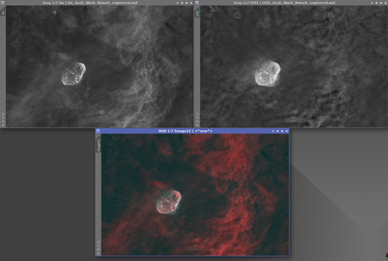

Primero aclarar que el término "doble iteración" es una manera de expresar lo que he hecho, no hay ninguna técnica, que yo sepa, con esa denominación, me explico:
Lo más natural es hacer la paleta HOO en este objeto, que ya incluye el Ha y el OIII, el resultado típico y esperado sería este:
Esta es la primera imagen que procesé.
No está mal, la típica imagen de la crescent en HOO, pero por qué perder tanta señal de OIII que aparece en la toma de banda estrecha ? De ahí viene lo de la doble iteración, doblemente añadido de Ha y OIII.
Así que me dije a combinarla con la imagen HOO como  si fuera una combinación de RGB con Ha y OIII.

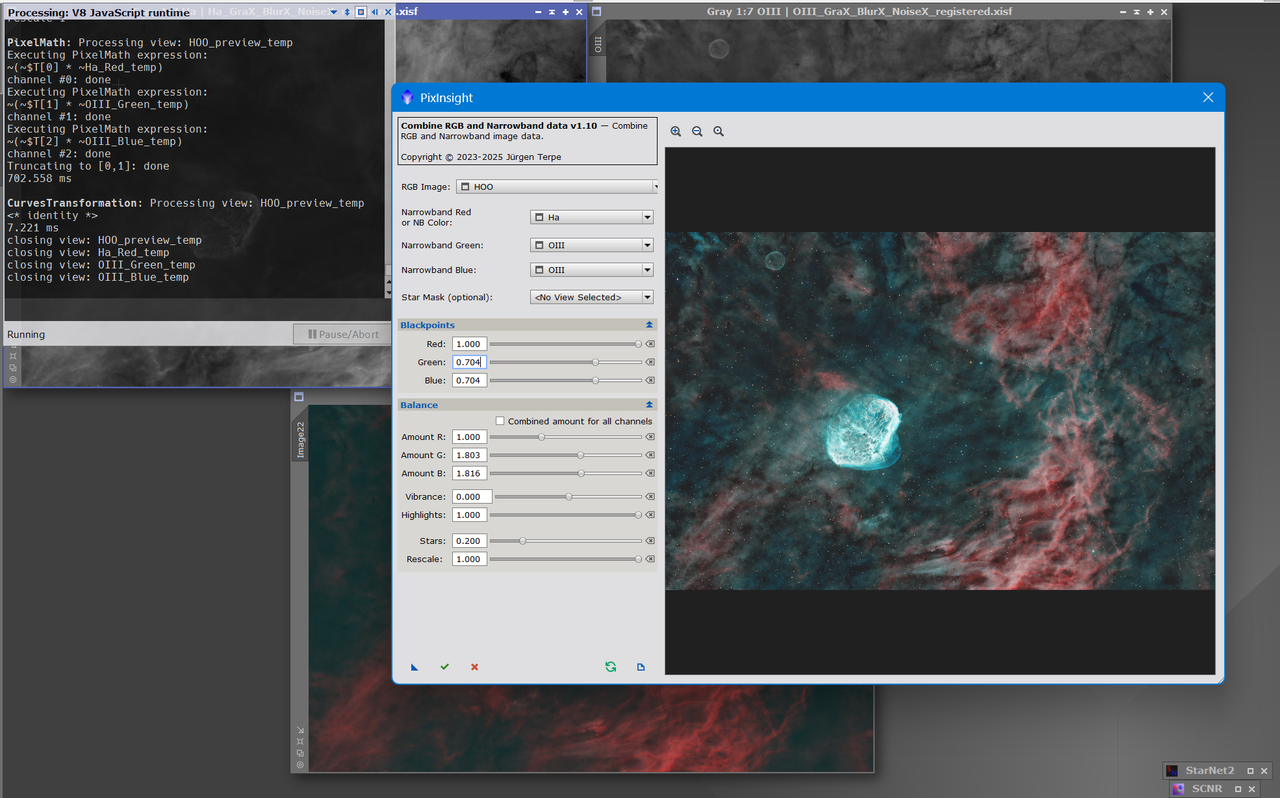

He utilizado el script CombineRGBandNarrowband del paquete de scripts toolbox utilizando como RGB la imagen HOO y como canales  narrowband rojo, verde y azul el Ha, OIII, OIII respectivamente.
El siguiente paso es bajar el blackpoint a los canales G y B y subir la cantidad (amount) de G y B en el apartado balance, así aparece toda la señal azul del OIII.
A partir de aquí el procesado habitual.

No tienes ningún problema en aplicar el script, puedes añadir directamente la imagen a color del filtro SV220 en el canal rojo  (narrowband red or NB color), el propio script te separa los canales de Ha y OIII creo que con los sufijos _Ha y _OIII. cuando te haya generado esas dos imagenes pones como imagen RGB la de color con el filtro SV220 y en los canales G y B las imagenes generadas por el script de Ha y OIII y sigues el procedimiento que he descrito en el post anterior.
Otra opcion es extraer directamente el Ha y OIII con DBXtract y poner como RGB tu imagen de doble banda y en R G y B--- Ha, OIII, OIII extraidos con DBXtrtact.
