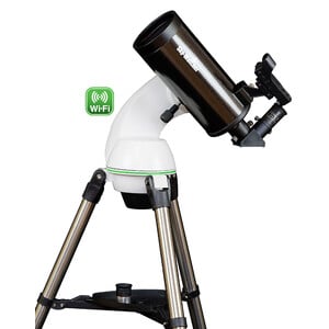

entonces
mírate  Maksutov compacto 4"
- SkyWatcher Mak102 AZ-Pronto

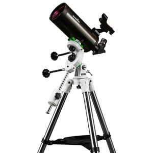

 Mejor telescopio calidad/precio: guía rápida de compra 300~400 €
... ademas drl altacimutal,  en versión GoTo AZ,  y en una EQ pequeña funcional
SKY-WATCHER   Maksutov MC 102/1300
Skymax-102S AZ-Pronto
Skymax-102 AZ-GO2
StarQuest DX EQ
se que has dicho  GoTo no,   ... lo he colocado de comparación
