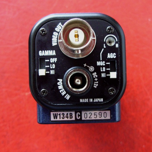

Me he agenciado a través de un amiguete de una empresa de seguridad una cámara CCD. A ver si alguno me podéis decir si vale para astronomía. Lo único que no tiene es el juego de lentes, viene con el sensor al descubierto.
Os pongo enlace a la web. https://www.ikegami.com/cb/products/cctv_frame9.html y enlace a pdf de características https://www.ikegami.com/cb/products/pdf/icd508pi.pdf
Un saludo y gracias astroforeros.

me he mirado las especificaciones y está muy lejos de lo que deberías buscar. Las cámaras de video CCD usadas habitualmente en astro tienen sensiblidad por debajo de los 0,001 lux y esta se queda bastante antes.
Te recomiendo que busques información sobre los modelos de la casa Watec, las 902H.
Y si te interesa tener sensibilidad "en directo", localiza el modelo 120N de la misma casa o de la casa Mintron 12V6H. Éstas últimas tienen una especificación extra llamada "Sense Up" o "integración", también suelen denominarse StarLight. Por cierto, son en ByN, hay modelos en color pero son menos sensibles.
Te dejo este link, del mismo foro, donde puedes encontrar más información:
Salud.

¿Qué tipo de conexión necesito para conectarla a una fuente de captura? Preferentemente a un portátil a través de USB.
Adaptadores BNC a RCA ya he encontrado, sería algo así

 si es video analógico necesitas un conversor (o sea una capturadora)  en la propia gráfica, o de esas que se conectan por USB
si consigues el adaptador a BNC-RCA, ya puedes meterle los cables coaxiales esos delgaditos para video de RGB, y te olvidas de los BNC, .. y solo estar pendiente del cable, cuanto quieres y eso ...
veo que tu cam tiene un conector macho-BCN ¿no?,  pues servirá

Bueno, ya he dado otro pasito. Tengo el conector o adaptador de BNC a RCA y, casualidades de la vida, no tuve que comprarlo pues tenía uno entre el montón de elementos y terminales electrónicos que tengo por casa guardados. Parece que sufro algo del síndrome de Diógenes pues guardo un montón de cachivaches. Ahora le doy utilidad a uno de ellos.
Bueno, realizadas unas pequeñas pruebas, desisto con esta cámara. Gracias por la información y los consejos.
Espero pillar algo mejor y que de mejores resultados en este campo.

que objetivo tenían ?
eso es un punto bastante crítico, y MAS con Contaminación Lumínica, ...  un 4mm o menos te hará desaparecer las estrellas
si es en color,  mal asunto, son terriblemente mas oscuras que los chips  Ex-View de Sony que algunos tienen especificación alrededor de  0,0003 lux
las mejores en color que he visto, son de 0,01 lux  (es normal que sean de 0,1 lux )
y luego intentarlo con objetivos de 8mm. hacia arriba, ... todo dependiendo del tamaño del chip  que los hay de 1/3" y 1/2"   ( 1/4 "  son mas bien los típicos de webcam )
en serio, si no queréis perder el tiempo, seguid los consejos de lo que ya está probado !
el mundo de las cctv es una selva inabarcable, de casualidad no hace falta ni probar
Me remito a lo que te dije en el 2º mensaje del hilo.
Y respecto a los chips en color, los "nuevos", Super HAD II de Sony, llevan mi cámara CCTV de 1/3" a 0,001 lux. Si activo el SenseUp se va a 0,00035 lux.

Las cámaras watec que mencionas son caras porqué están demandadas para astrovideo. Disponen de una característica llamada Sense Up, mediante la cual son capaces de "apilar" los frames de video para mostrarte una exposición de hasta 10s (en el caso de la 120N que mencionabas); y en cielos oscuros sobrepasarás la mag. 15
La última versión de Watec son las 910HX, más caras todavía, aunque con chip más sensible.
Otra cosa que has de tener en cuenta es que el chip es pequeño (1/2") y con 8,3µm por pixel, con el Mak te vas a ir a 1,14"/pix y por lo tanto unos 14' de campo, con un reductor de focal x2 ya tendrías 28'.
También la tienes en color, WAT-233, que aunque menos sensible; al tener SenseUp seguirás alcanzando estrellas débiles. Esos 10s que te comentaba antes (256 campos) También podrás trabajar en blanco y negro si quieres. Desventaja: chip 1/3", más pequeño todavía.
Debido a sus precio yo tampoco tengo Watec (700-800€), opté por una Mintron (china) de inferior sensibilidad, pero más que suficiente para lo que pretendes (360-400€)
En este hilo tocamos este tema hace tiempo:
Cámara CCTV y astronomía: Samsung SCB-2000 | EAA económica
Para buscar este tipo de cámaras las palabras clave son: Sense Up y Starlight.
Edito: Se me olvidaba, las capturadoras no son caras si te conformas con una que funcione y que no sea de marca. Yo uso una EasyCAP de 12€
