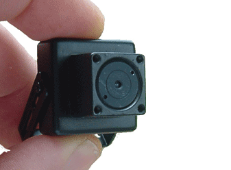

NO SIRVEN cámaras PIN-HOLE,  no llevan nada,  se basan en un agujerito que hace de colimación de los rayos de luz y así simplemente se forma la imagen,   , son grandes-angulares, y espía  ...  es el sistema de cámaras botón, en bolígrafo  etx.   Sigue los principios de la cámara estenopeica,
EVITAR cámaras  BOARD : ... con chip integrado en plaquita , van con una lente de plástico generalmente 4mm focal, ya son así,  funcionarán de ojo de pez normalmente y gran angular, vigilancia de grandes zonas, o hacer de mirilla en una puerta .

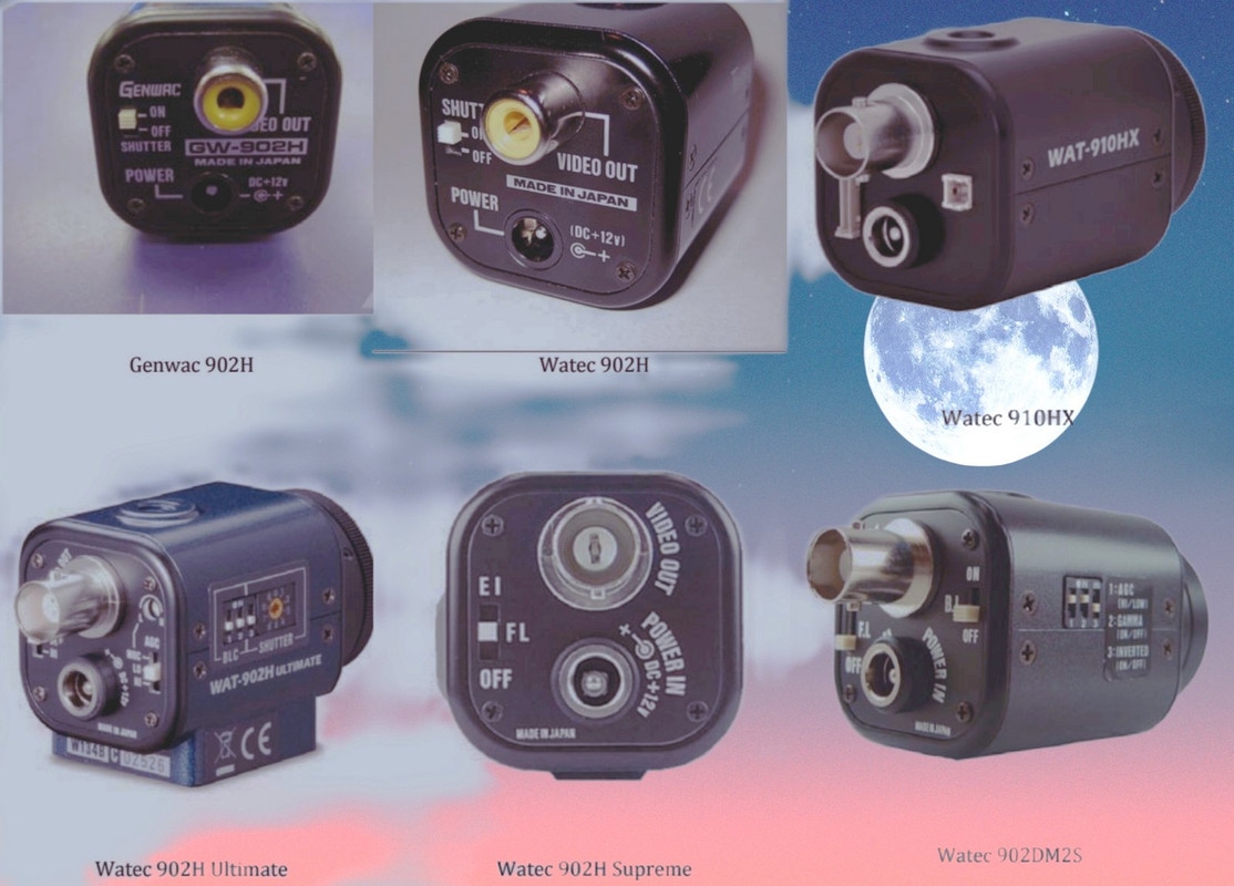

empezad buscando una de estas (o similar)
WATEC 902,   algunos modelos (hay varios ojo) , excelente la WAT-902H2 Ultimate  https://www.dangl.at/ausruest/ausrst05.htm#wat_902h2
KT&C  KPC350BH - 650BH
PC164C-EX2  https://www.dangl.at/ausruest/vid_tim/vid_tim1.htm#pc164cex2
de las Watec 902 (Genwac) os podéis fiar de los modelos  902C , 902K, 902H  902H2 902H3  Supreme y Ultimate .

Las cámaras watec que mencionas son caras porqué están demandadas para astrovideo. Disponen de una característica llamada Sense Up, mediante la cual son capaces de "apilar" los frames de video para mostrarte una exposición de hasta 10s (en el caso de la 120N que mencionabas); y en cielos oscuros sobrepasarás la mag. 15
La última versión de Watec son las 910HX, más caras todavía, aunque con chip más sensible.
Otra cosa que has de tener en cuenta es que el chip es pequeño (1/2") y con 8,3µm por pixel, con el Mak te vas a ir a 1,14"/pix y por lo tanto unos 14' de campo, con un reductor de focal x2 ya tendrías 28'.
También la tienes en color, WAT-233, que aunque menos sensible; al tener SenseUp seguirás alcanzando estrellas débiles. Esos 10s que te comentaba antes (256 campos) También podrás trabajar en blanco y negro si quieres. Desventaja: chip 1/3", más pequeño todavía.
Debido a sus precio yo tampoco tengo Watec (700-800€), opté por una Mintron (china) de inferior sensibilidad, pero más que suficiente para lo que pretendes (360-400€)
En este hilo tocamos este tema hace tiempo:
Video astronomía para pobres: Samsung SCB-2000 / y capturadora USB 3.0
Para buscar este tipo de cámaras las palabras clave son: Sense Up y Starlight.

ModeloSensor
Chip
Color?Resolución_linSensibilidad_a F1.4 ShutterSalidaIrismountPrecio medio
WAT-3500CMOS, 1/3" Color1000 TVL0.00055 lx (1 fotograma)1/30 sCompuestoDCCS€80 (nueva)
WAT-933IPCMOS, 1/2.8", Día-Noche1920 x 10800.006 lx (1 fotograma)1/30 s3G-SDI, HD-SDI, CompuestoDCCS€350 (nueva)
WAT-3200CMOS, 1/2.8", Día-Noche1920 x 10800.008 lx (1 fotograma)1/30 s3G-SDI, HD-SDI, CompuestoDCCS€300 (nueva)
WAT-07U2CMOS, 1/4",
Color1280 x 7200.015 lx (1 fotograma)1/30 sUSB 2.0FijoM12€100 (nueva)
KT&C KPC-350BHCCD, 1/3", Sony Exview HADByN550 TVL / 768 x 4940.015 lx (1 fotograma)1/60 sCompuestoDCC/CS€50 (segunda mano)
Supercircuits PC164C-EX2CCD, 1/3", Sony Super HAD IIByN600 TVL / 768 x 4940.00003 lx (1 fotograma)1/60 sCompuestoDCC/CS€100 (nueva)
Mintron MTV-12V6HC-EXCCD, 1/2", Sony Exview HADByN570 TVL / 768 x 4940.02 lx / 0.0002 lx integr.1/60 sCompuestoDCC/CS€150 (segunda mano)
Mintron 72S85HP-EXCCD, 1/2", Sony EXview HAD ICX248ALByN470 TVL / 768 x 4940.00002 lx  (integr.)1/60 sCompuestoDCC/CS€200 (segunda mano)
Watec WAT-120N+Deep-SkyCCD, 1/2", Sony ICX428ALLByN570 TVL / 768 x 4940.00002 lx integr.1/60 sCompuestoDCC/CS€200 (segunda mano)
Watec 902bCCD, 1/2", Sony ICX429ALLByN570 TVL / 768 x 4940.003 lx (1 fotograma)1/50 sCompuestoDCC/CS€150 (segunda mano)
Genwac GW-902HCCD, 1/2", Sony ICX429ALLByN570 TVL / 768 x 4940.0003 lx (1 fotograma)1/60 sCompuestoDCC/CS€100 (segunda mano)
Watec 902hCCD, 1/2", Sony ICX429ALLByN570 TVL / 768 x 4940.0002 lx (1 fotograma)1/60 sCompuestoDCC/CS€150 (segunda mano)
Watec 902h ultimateCCD, 1/2", Sony ICX428ALLByN570 TVL / 768 x 4940.0001 lx (1 fotograma)1/50 sCompuestoDCC/CS€200 (segunda mano)
Watec 902h supremeCCD, 1/2", Sony ICX428ALLByN570 TVL / 768 x 4940.0001 lx (1 fotograma)1/50 sCompuestoDCC/CS€220 (segunda mano)
Watec 910hxCCD, 1/2", Sony ICX428ALLByN570 TVL / 768 x 4940.000005 lx integr.1/4 s integr.CompuestoDCC/CS€300 (segunda mano)
Watec 902dm2sCCD, 1/2", Sony ICX429ALLByN570 TVL / 768 x 4940.0001 lx (1 fotograma)1/60 sCompuestoDCC/CS€180 (segunda mano)
Watec 910BDCCD, 1/2", Sony ICX428ALLByN570 TVL / 768 x 4940.000005 lx integr.1/4 s integr.Compuesto, DVODCC/CS€320 (segunda mano)
Watec 902DM2CCD, 1/2", Sony ICX429ALLByN570 TVL / 768 x 4940.00015 lx (1/30 s)1/60 sCompuestoDCC/CS€180 (segunda mano)
Watec 910HX/RCCCD, 1/2", Sony ICX428ALLByN570 TVL / 768 x 4940.00001 lx (1/30 s)1/4 s (con integración)CompuestoDCC/CS€300 (segunda mano)
Watec 231SCCD, 1/3", Sony ICX259ALByN380 TVL / 510 x 4920.0001 lx (1/30 s)1/60 sCompuestoDCCS€120 (segunda mano)
Himawari WS-60CCD, 1/3", Sony EXview HADColor/Día-Noche550 TVL / 768 x 4940.005 lx (1/30 s)1/60 sCompuestoDCC/CS€400 (nueva)
Watec 902DKCCD, 1/2", Sony ICX429ALLByN570 TVL / 768 x 4940.0001 lx (1/30 s)1/60 sCompuestoDCC/CS€250 (segunda mano)
Sony XC-ST50CCD, 1/2", Sony ICX084ALByN768 x 4940.1 lx (1/30 s)1/60 sCompuestoFijoC/CS€200 (segunda mano)
Watec 231S2CCD, 1/3", Sony ICX259ALByN380 TVL / 510 x 4920.0001 lx (1/30 s)1/60 sCompuestoDCCS€120 (segunda mano)
Imou Bullet 2CCMOS, 1/2.8"Día-Noche1080P / 1920 x 10800.01 lx (1 fotograma)1/30 sIPFijoCS€60 (nueva)
Hikvision DS-2CD2042WD-ICMOS, 1/3", Sony ExmorDía-Noche4MP / 2688 x 15200.01 lx (1 fotograma)1/25 sIPFijoCS€120 (nueva)
Axis M2025-LECMOS, 1/2.7"Día-Noche1080P / 1920 x 10800.09 lx (1 fotograma)1/30 sIPFijoCS€150 (nueva)
Canon EOS 60DaCMOS, 22.3 x 14.9 mmColor18 MP / 5184 x 34560.1 lx (1 fotograma)1/8000 sHDMI, USBFijoEF€800 (nueva)
Nikon D810ACMOS, 35.9 x 24.0 mmColor36 MP / 7360 x 49120.1 lx (1 fotograma)1/8000 sHDMI, USBFijoF€2500 (nueva)
ZWO ASI1600MM ProCMOS, 16.4 x 17.6 mmByN16 MP / 4656 x 35200.01 lx integr.VariableUSB 3.0FijoC/CS€800 (nueva)
QHY CCD QHY183MCMOS, 15.8 x 10.6 mmByN20 MP / 5496 x 36720.01 lx integr.VariableUSB 3.0FijoC/CS€900 (nueva)
